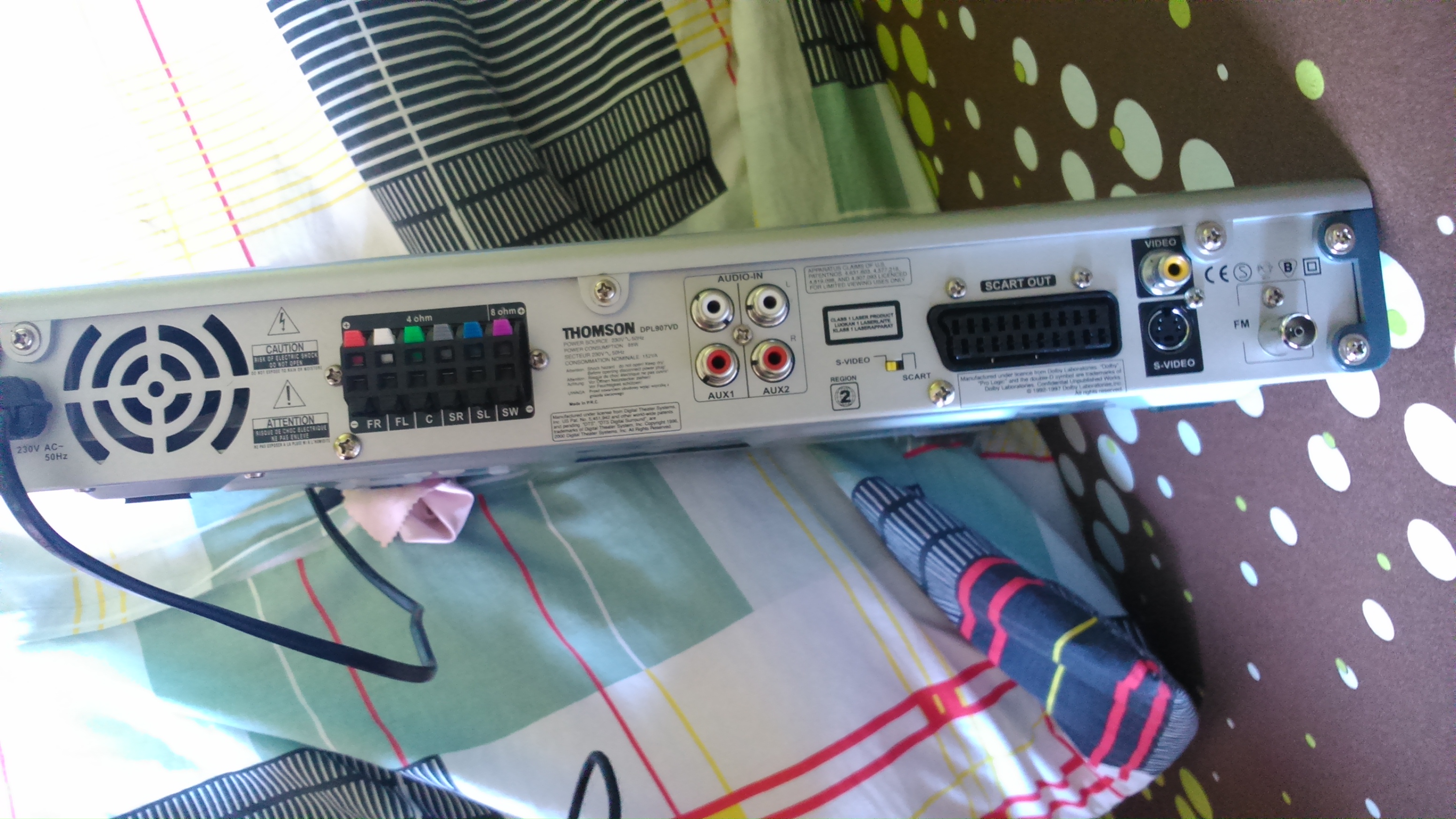

✨ Użytkownik posiada kino domowe Thomson DPL907VD i chce je podłączyć do laptopa. Zaleca się użycie kabla jack-chinch, gdzie jack podłącza się do gniazda słuchawkowego laptopa, a chinch do wejścia AUX w kinie. Po podłączeniu można uzyskać dźwięk stereo, jednak kino obsługuje tylko sygnał stereo, co ogranicza możliwość wykorzystania wszystkich głośników 5.1. Użytkownik rozważa zakup karty dźwiękowej 5.1, ale odpowiedzi wskazują, że kino nie obsługuje sygnału wielokanałowego. Możliwe jest ustawienie trybu quadro w kinie, ale nie zapewni to pełnej funkcjonalności 5.1. Alternatywnie, zaproponowano użycie transmitera FM, jednak podkreślono, że najprostsze rozwiązanie to połączenie za pomocą jednego kabla jack-chinch.
