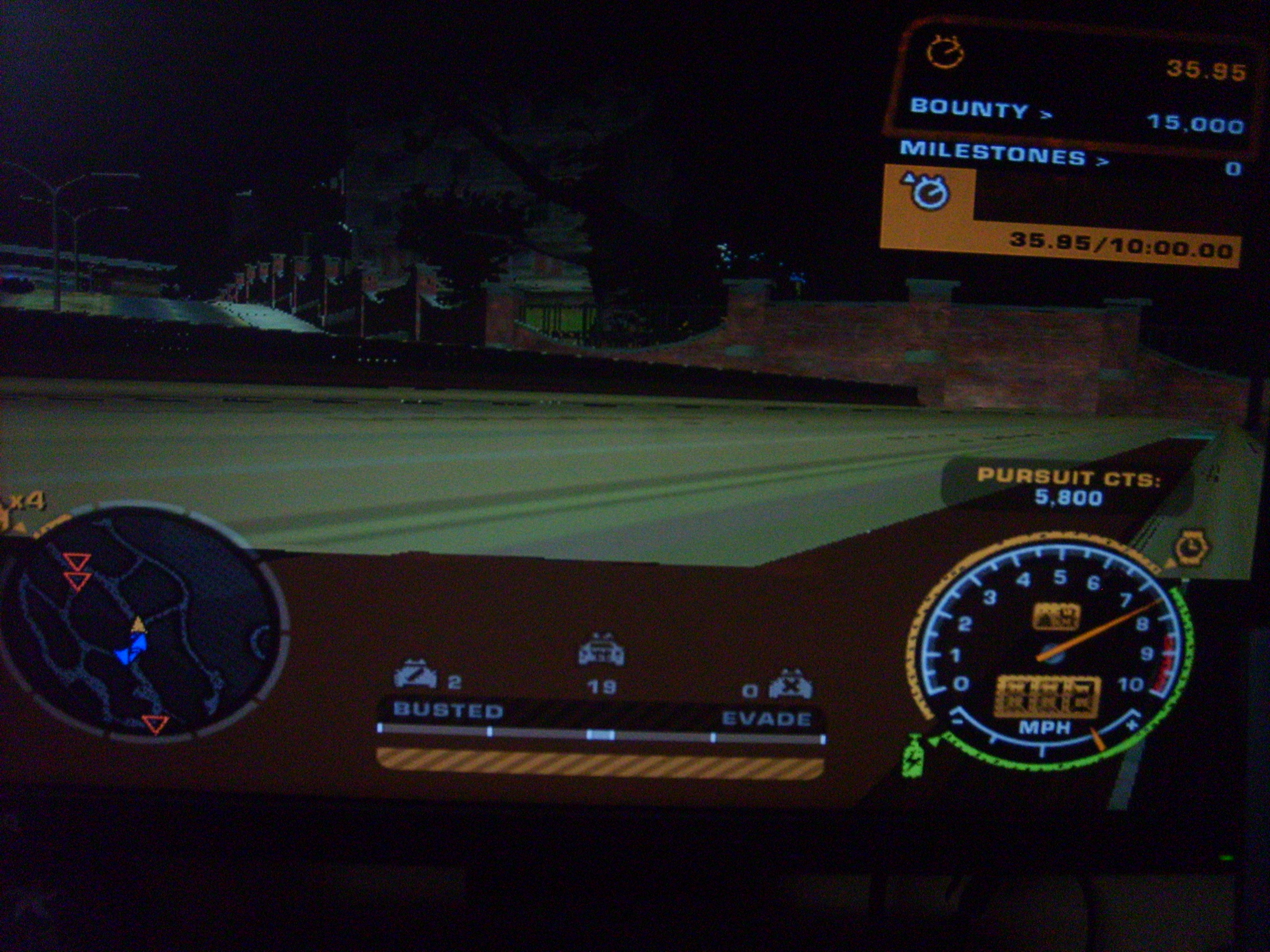

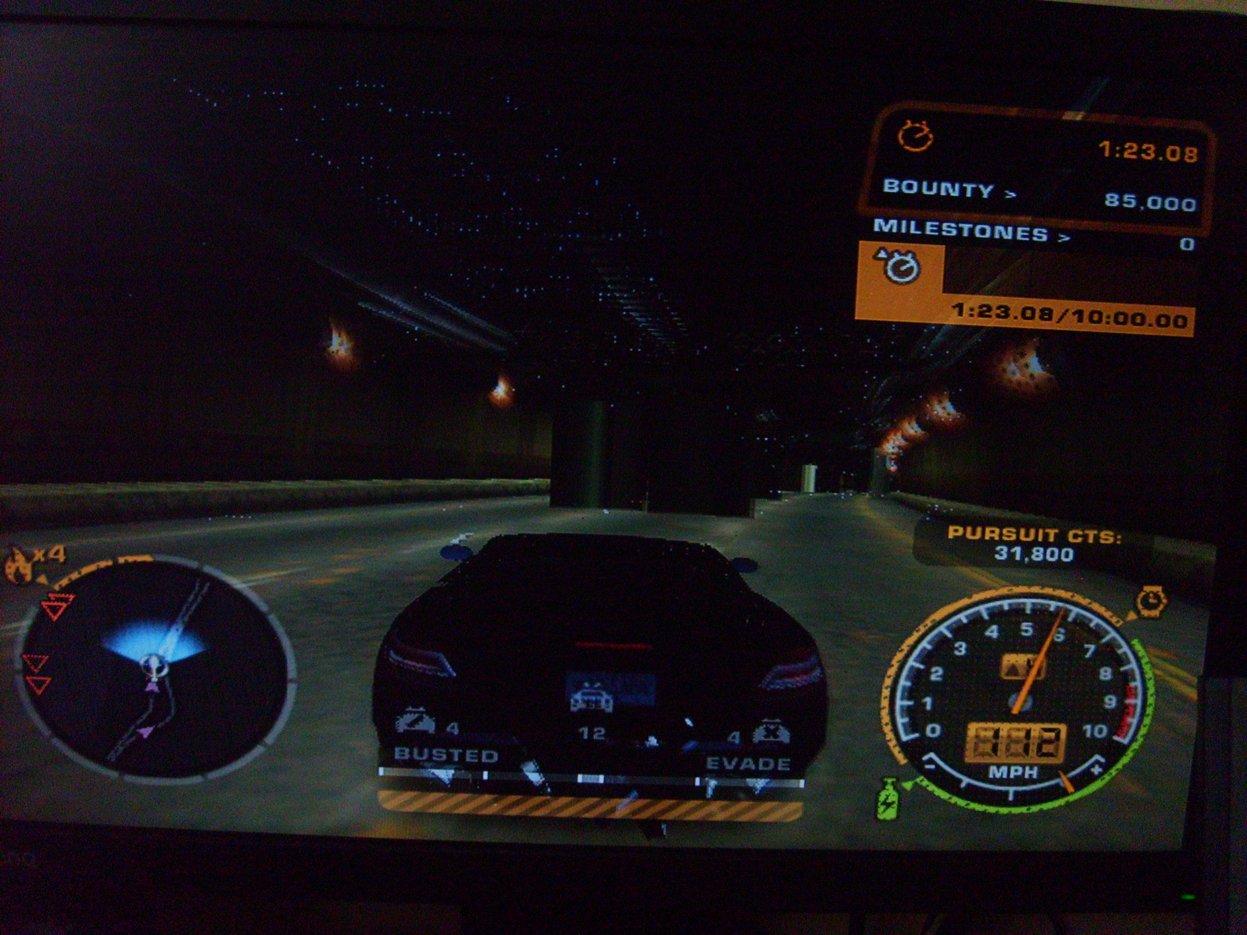

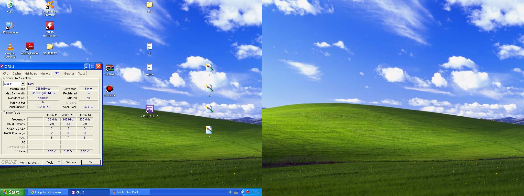

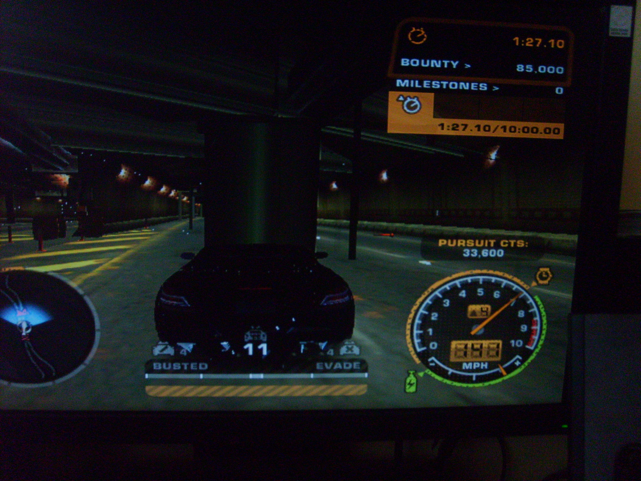

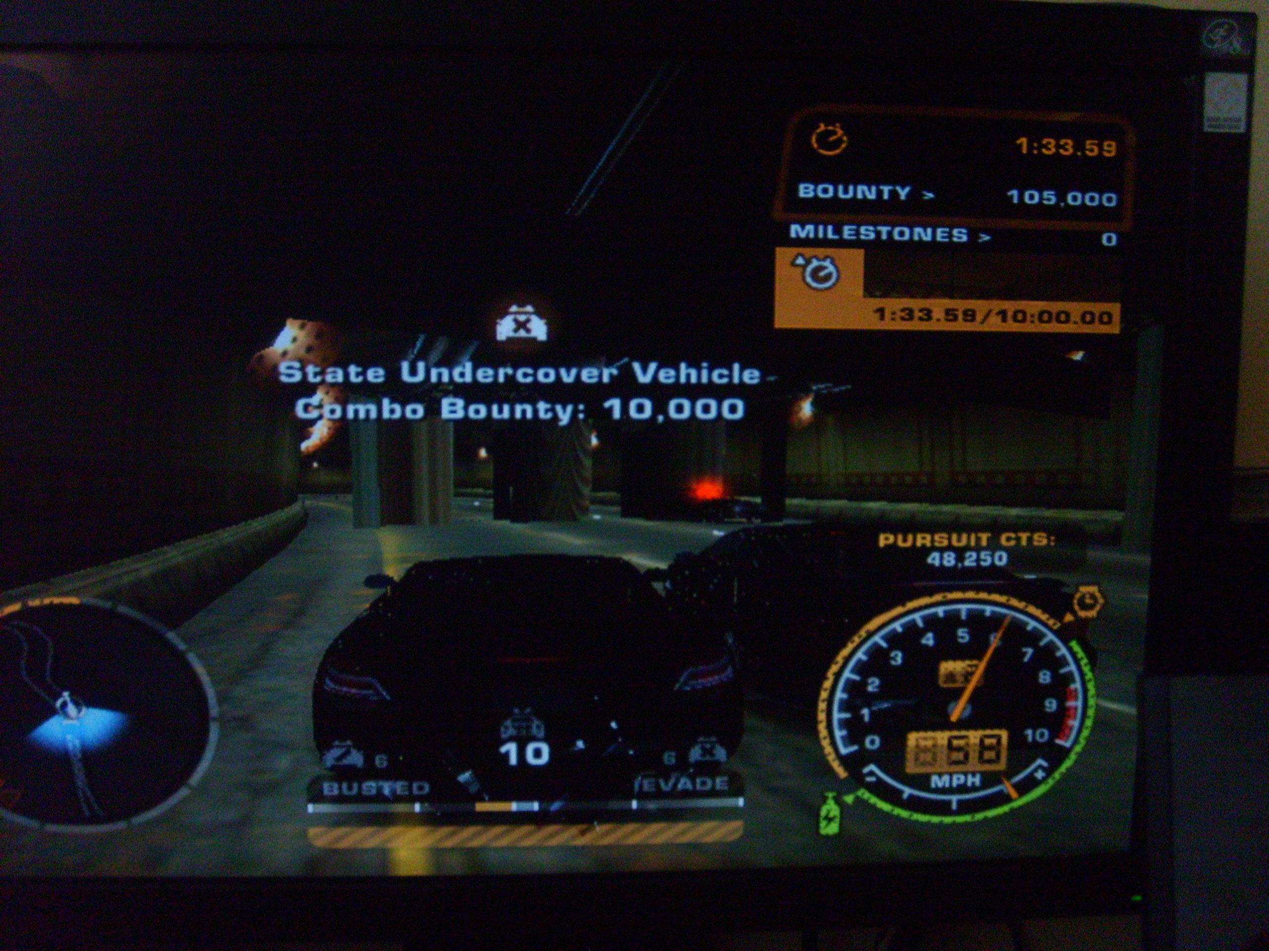

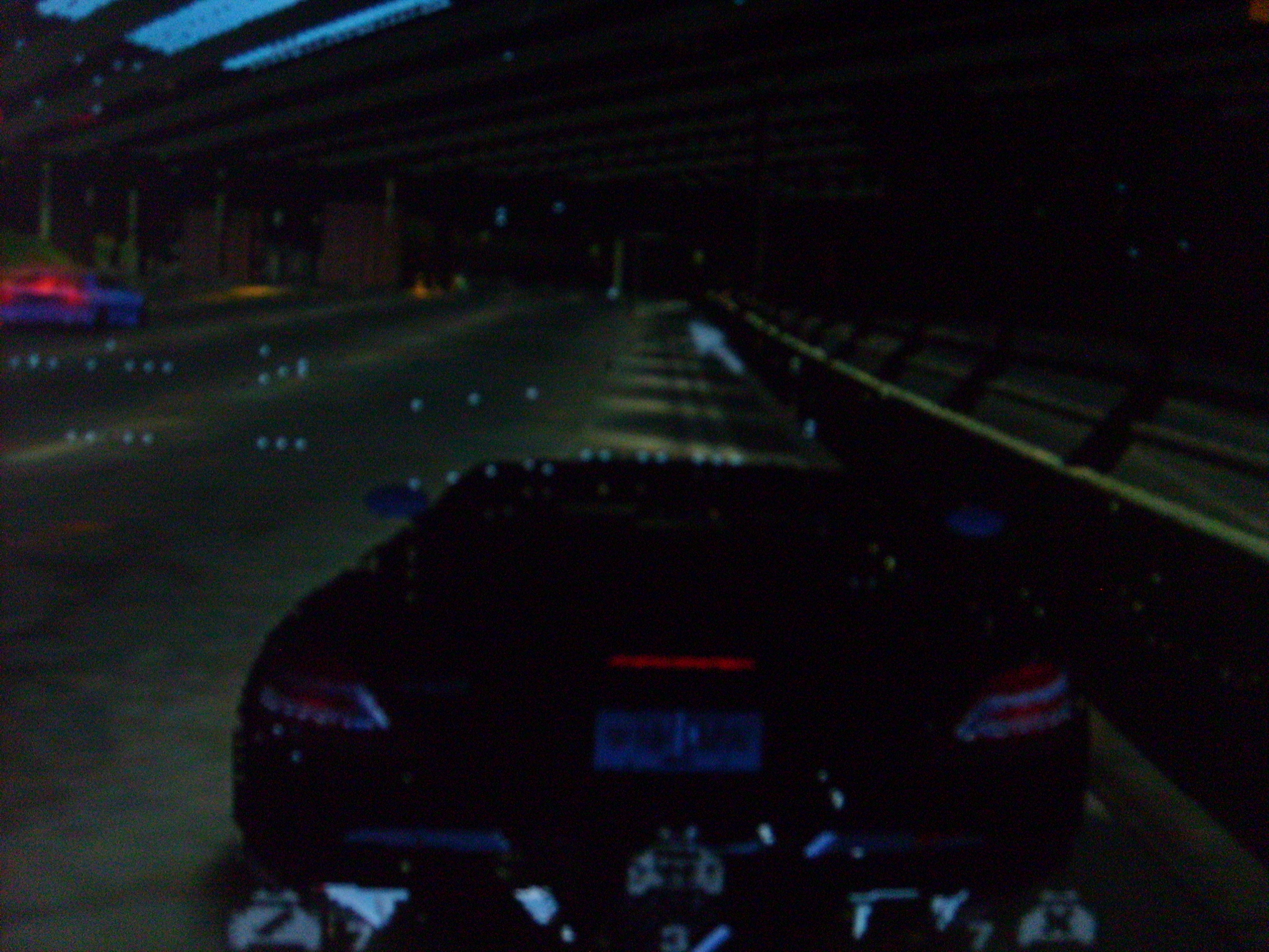

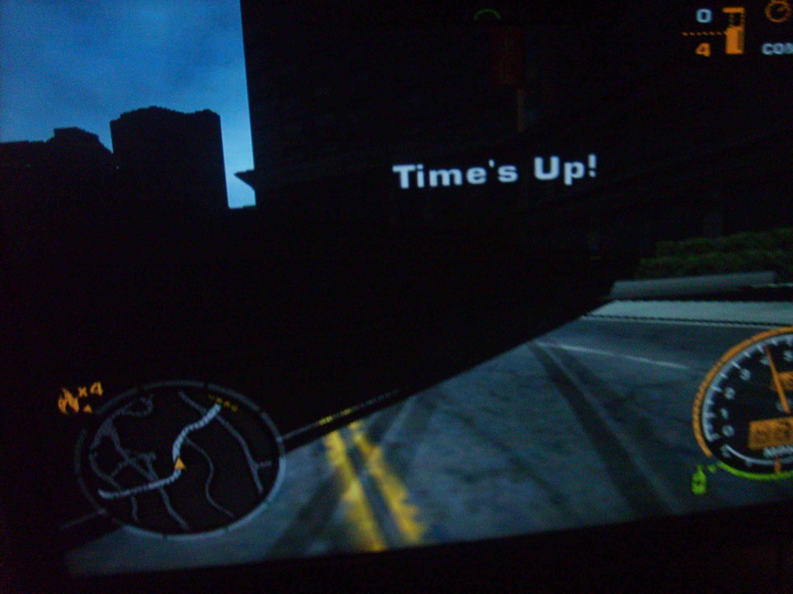

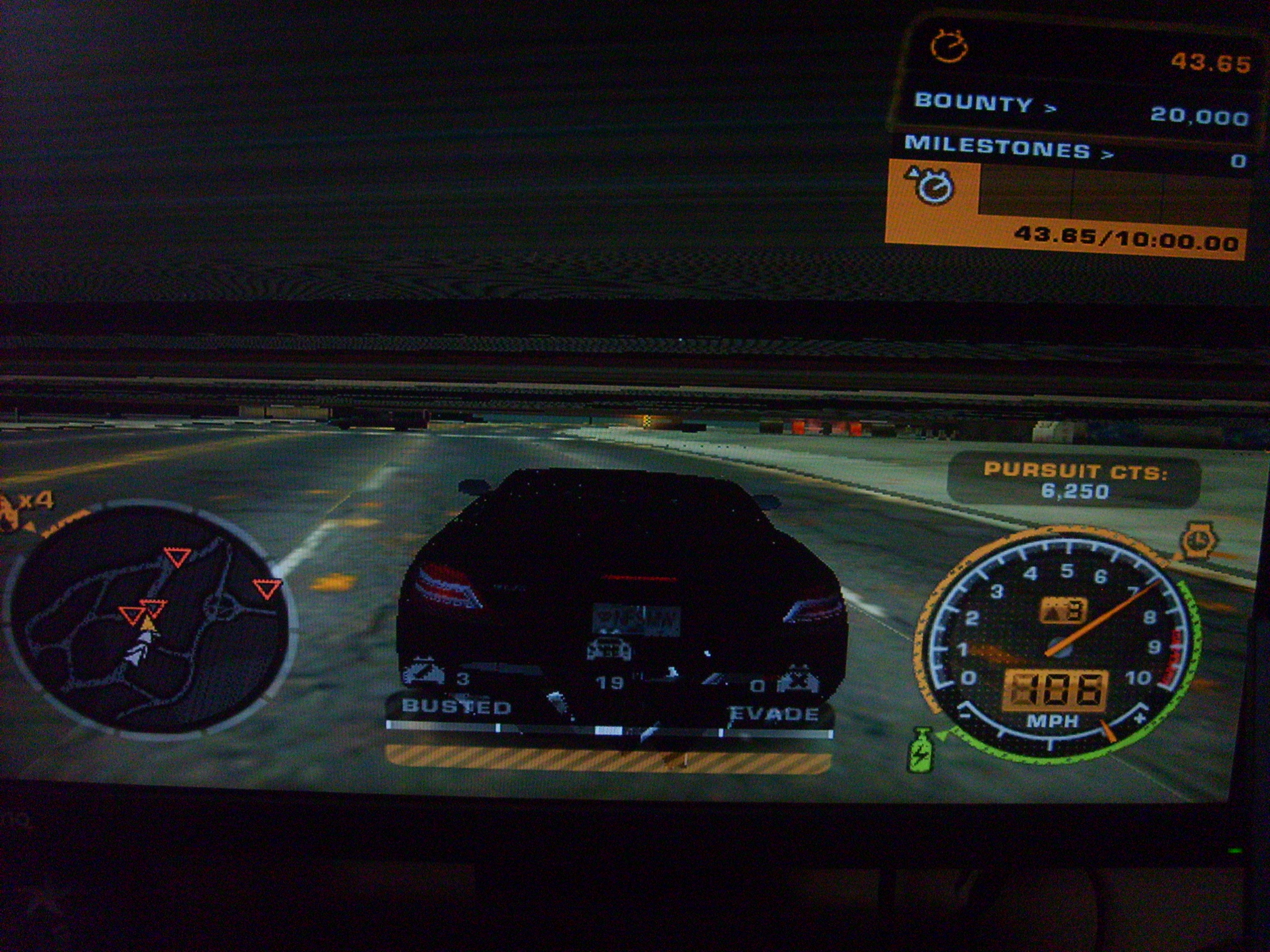

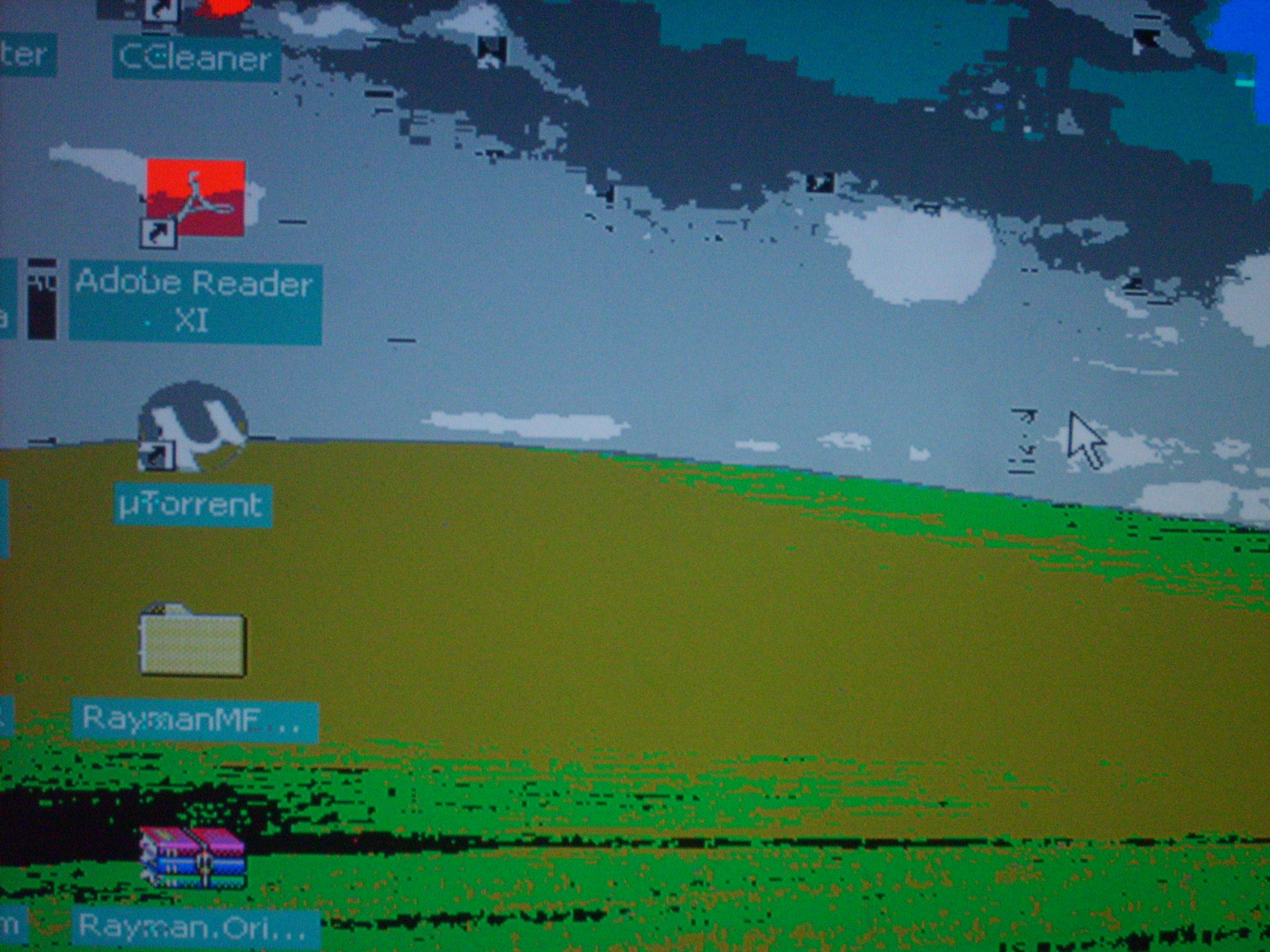

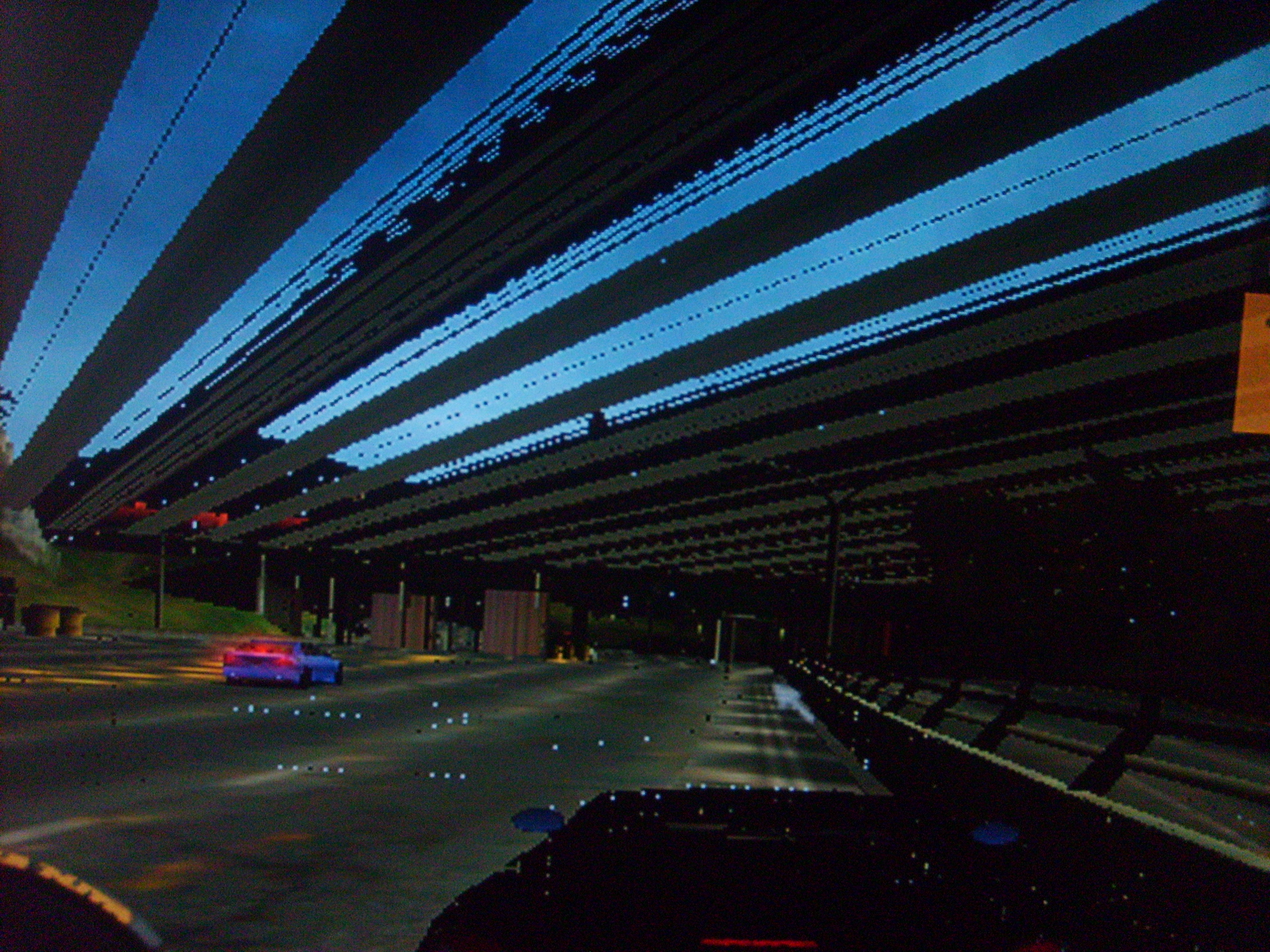

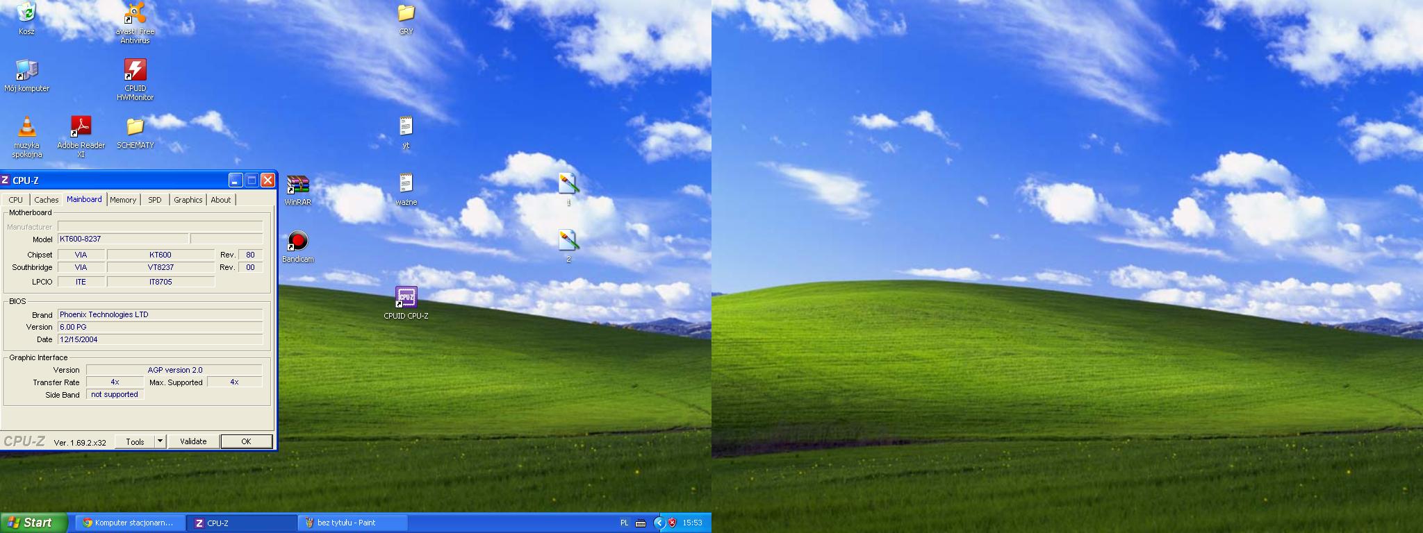

    Kondensatory mają się dobrze. Zdjęcia artefaktów:
    Grałem w NFS Most Wanted (2005) Wcześniej podczas gry takich problemów nie było.
    Komputer stacjonarny - Coś nie tak z kartą graficzną, artefakty i miganie ekranu Komputer stacjonarny - Coś nie tak z kartą graficzną, artefakty i miganie ekranu Komputer stacjonarny - Coś nie tak z kartą graficzną, artefakty i miganie ekranu Komputer stacjonarny - Coś nie tak z kartą graficzną, artefakty i miganie ekranu Komputer stacjonarny - Coś nie tak z kartą graficzną, artefakty i miganie ekranu Komputer stacjonarny - Coś nie tak z kartą graficzną, artefakty i miganie ekranu Komputer stacjonarny - Coś nie tak z kartą graficzną, artefakty i miganie ekranu Komputer stacjonarny - Coś nie tak z kartą graficzną, artefakty i miganie ekranu Komputer stacjonarny - Coś nie tak z kartą graficzną, artefakty i miganie ekranu
    Ten pierwszy obrazek przedstawia fragment pulpitu po wyłączniu gry.

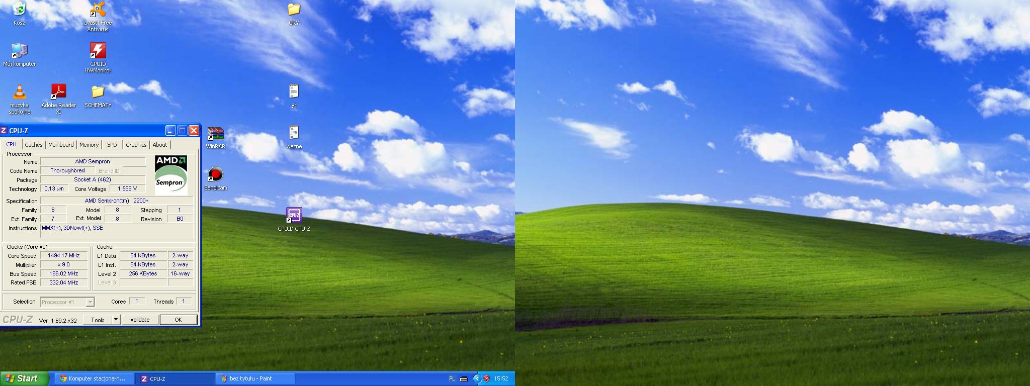

    Zmieniłem pastę po raz kolejny i nie widzę zmainy w działaniu karty. Obejrzałem rdzeń pod lupą w poszukiwaniu pęknięć ukruszeń itp. Nic nie znalazłem. Radiator karty jest dość mocno dociśnięty do rdzenia na push-pin'ach.
    Sprubuję jeszcze dać większy radiator, ale to chyba całkiem bez sensu bo ten się nawet nie grzeje.
    Czekam na dalsze sugestje.

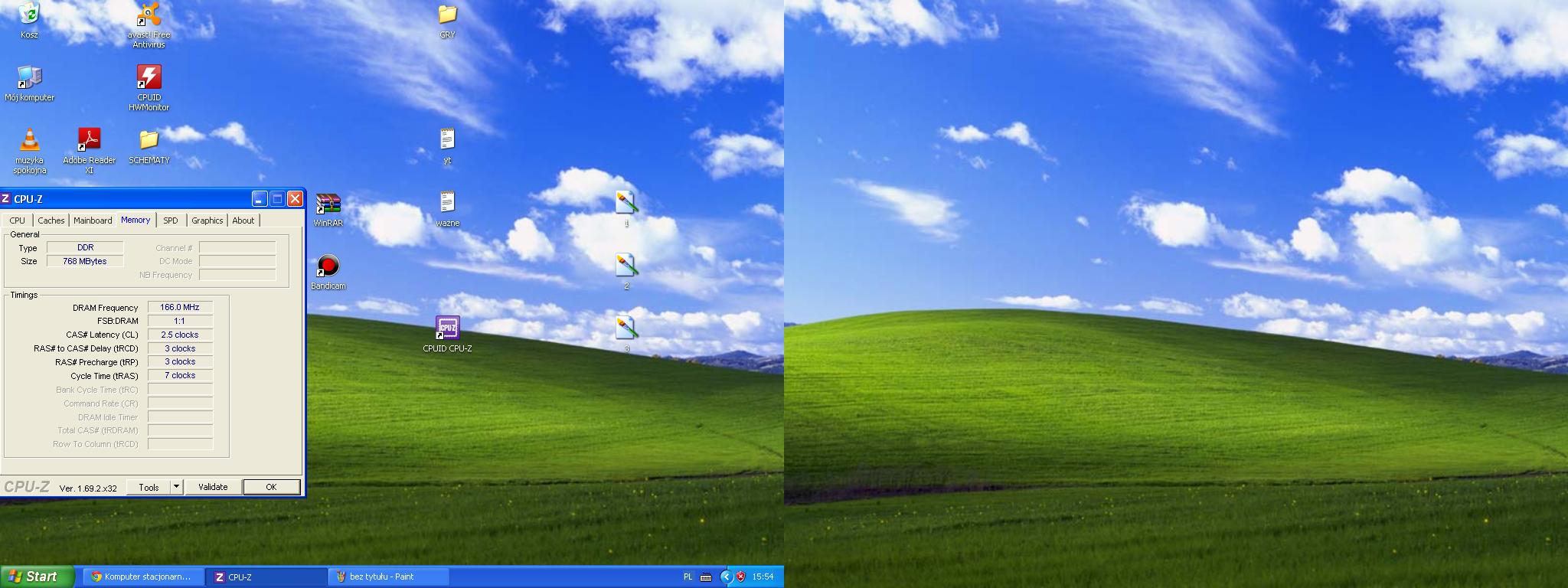

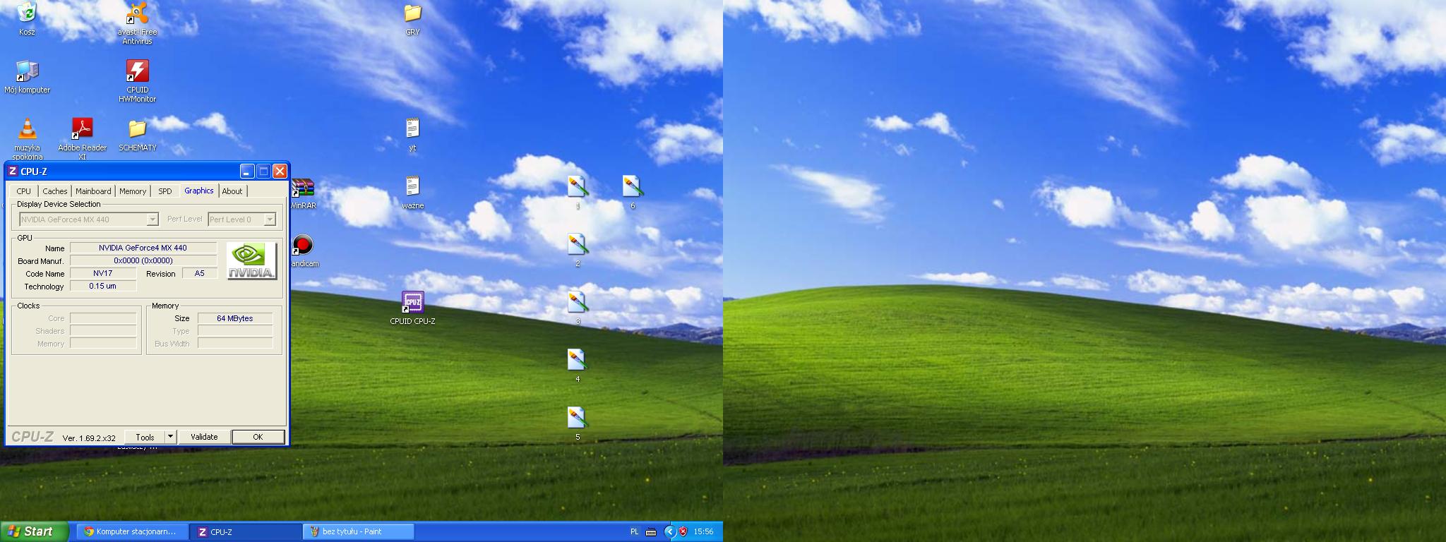

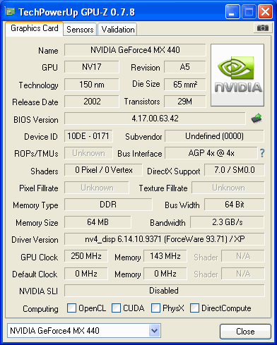

    Zainstaluj sterowniki do chipsetu poprawnie, a przede wszystkim sterowniki do AGP. Czy w DXdiag (directX -> ekran), masz kontrolę nad funkcją AGP?
    GPU-Z pokazuje nieścisłości, tj nie wszystko pokazuje tak, jak powinno być, szczególnie "Default clock".;)

    Drivery i DirectX zainstalowane, widzę znaczną poprawę od włączenia komputera, nie widac artefaktów ani migania. Zobaczymy jak długo to podziała. Zaraz odpale NFS i zobacze czy grafika wróciła do normy.

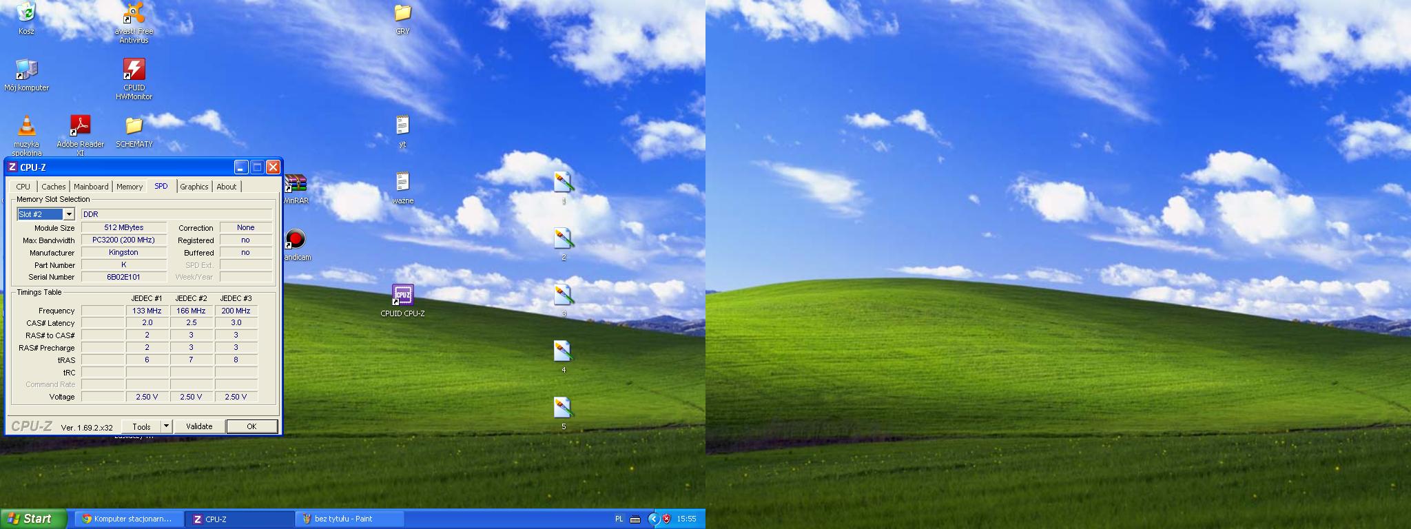

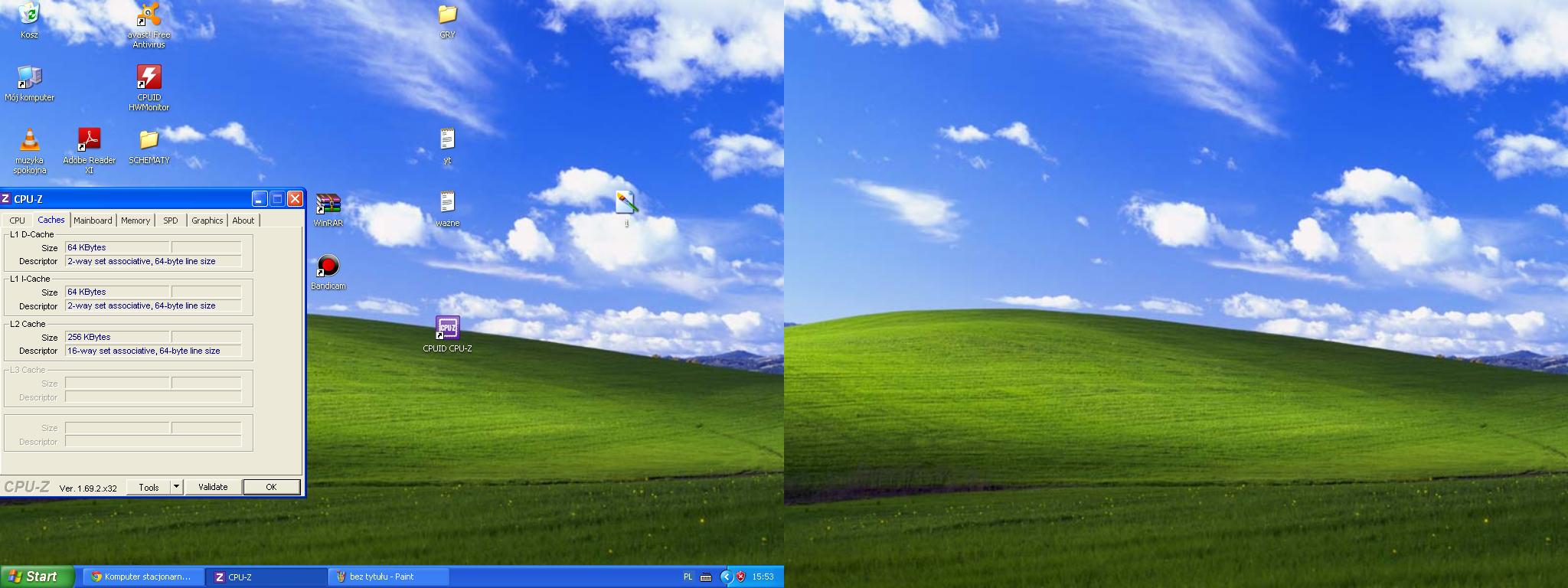

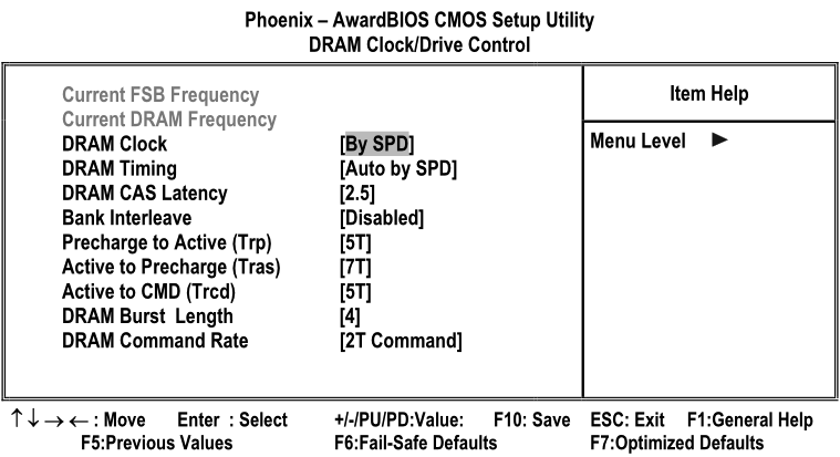

    A powiedz no, czy Ty te pamięci RAM ustawiłeś w BIOSie na 400MHz (tzn 2*200) czy synchronicznie z procesorem? - Pokaż zakładki z programu CPU-Z. W przypadku socket A ważne jest, żeby było synchronicznie, jeśli ma być stabilnie. W przypadku Semprona 2200+ to będzie 333 a nie 400 (zatem w BIOS-ie ustaw na 166).
    Ale coś ze sterownikami jednak też jest "nie teges", skoro GPU-Z nie pokazuje ROP, ani Pixel/Texture Fillrate... Porównaj swój odczyt np. z tym:

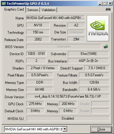

    Karta nie dość, że żałosna, to jeszcze kupiłeś jakąś kaleką - z 64 bitową magistralą pamięci i przy tym niżej taktowanej niż standardowa GF 4MX440

    W biosie jest ustawione na 166. (FSB tak?)
    N tej karcie nie mam zamiaru grać w jakieś wymysły obecnej techniki, nie mam czasu na granie. Dla mnie ważne, żby komputer działał i był w miarę niezawdony, przynajmniej przez najbliższe 2 miesiace.
    CPU-Z już pobieram i dam za chwile sceeny.
    Po porównaniu mojego i twojego GPU-Z widać, że moja karta jest coś nisko taktowana.
    #26 13701604
    Pete_O
    Poziom 32  
    Posty: 1467
    Pomógł: 163
    Ocena: 24
    To nie moje GPU-Z, tylko znaleziony w internecie zrzut z parametrami typowej GF 4 MX440. ;) Tobie trafił się niestety jakiś "kastrat" z przepustowością pamięci stanowiącą 1/3 przepustowości normalnej GF 4 MX440.
    FSB to częstotliwość szyny procesora. Chodzi o to, żeby częstotliwość taktowania pamięci - ustawiona w zakładce BIOSu pod nazwą DRAM Clock/Drive Control:
    - odpowiadała częstotliwości FSB. Ale u Ciebie, jak widzę, jest tak właśnie ustawione:
    - i zgodnie z informacjami zawartymi w SPD pamięci - więc tu raczej problemu nie ma. Upewnij się co najwyżej, czy masz ustawione DRAM Command Rate na 2T i dla maksymalnej stabilności działania: DRAM Burst Length na 8.

    DRAM Comand Rate było ustawione na 2T
    DRAM Burst Length było 4 i zmieniłem na 8.
    Poprawy zbytnio nie widzę.
    Proszę nowe screeny z GPU-Z
    Rozumiem więc, że sytuacja po reinstalacji DirectX nie całkiem wróciła do normy:
    - tak?
    Odinstaluj sterowniki grafiki. Spróbuj użyć jakiegoś Driver Sweeper'a lub coś w tym stylu (dla uzyskania większej skuteczności zrób to w trybie awaryjnym), po czym po ponownym uruchomieniu komputera zainstaluj ponownie sterowniki grafiki.
    GPU-Z nie widzi żadnych jednostek cieniujących (Shaders) ani ROP-ów, czyli coś ze sterownikami lub kartą jest nie tak.
    Oczywiście mija się to z celem, jeśli migotania, bądź artefakty występują już przed uruchomieniem Windows - wtedy świadczy to o uszkodzeniu karty.
