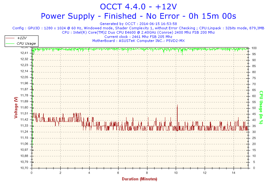

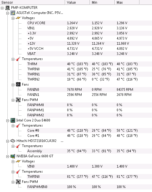

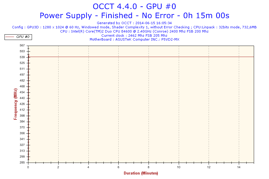

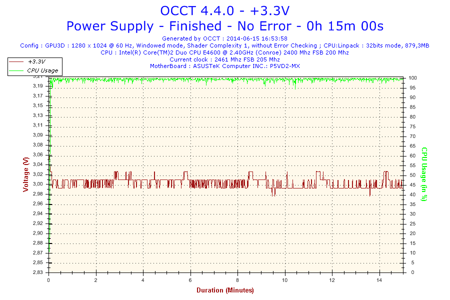

    Uruchom program OCCT -> PowerSupply:OCCT test i wklej uzyskane po teście wykresy. 10 minut testu.
    Daj także screen z programu HWMonitor podczas wykonywania testu.
  • #13 13708013
    sinnu
    Posty: 43
    Test zrobiony.
    Tutaj screeny z HWMonitor
    przed testem:
    Core 2 duo - Zacina się, przestaje działać, wyłącza
    w trakcie (8 minuta)
    Screeny, które otrzymałem po 10 minutowym tescie w OCCT.
    Core 2 duo - Zacina się, przestaje działać, wyłącza Core 2 duo - Zacina się, przestaje działać, wyłącza Core 2 duo - Zacina się, przestaje działać, wyłącza Core 2 duo - Zacina się, przestaje działać, wyłącza Core 2 duo - Zacina się, przestaje działać, wyłącza Core 2 duo - Zacina się, przestaje działać, wyłącza Core 2 duo - Zacina się, przestaje działać, wyłącza Core 2 duo - Zacina się, przestaje działać, wyłącza Core 2 duo - Zacina się, przestaje działać, wyłącza Core 2 duo - Zacina się, przestaje działać, wyłącza

    Ok, co do screenów - z tego co ja widzę i co widać na wykresach:
    PROBLEM nr1:
    HWmonitor - wentylator NR1 ma spadek obrotów do 100rpm!
    Tak być nie może!
    Na wykresie to samo - Core 1i2 temp - skoki z 44 do 54 stopnie!!!
    Tak być nie może!
    To może być problem którego szukamy.
    Wyłączyć PWM, smartfan, czy jak to się w biosie nazywa i włączyć wentylator na max obroty.
    Po tym powtórzyć test.
    Opcja znajduje się w BIOS w zakładce Health->Hardware Monitor.
    PROBLEM nr2:
    Nvidia Gforce 6600GT - temperatura z 40 do max 80st!
    Zdecydowanie za ciepło.
    Należy coś z tym zrobić - zwiększyć obroty wentylatora (delta) lub poprawić wentylację w obudowie.
    To też może być przyczyna spadków fps.
    Zalecam test "stress" programem Furmark i proszę o wklejenie screena z wykresem/ opis zachowania się sprzętu.
    Dodatkowo spadek w stresie prawie z 12,2 do 11,9v - to prawie 0,2v!
    Nowy zasilacz
    sinnu napisał:
    ATX MODECOM MC-350ATX PFC 2.0
    wcale nie musi sobie radzić lepiej z zasilaniem karty gr. niż poprzedni.
    Przeciążenie linii może wpływać wysoką temperaturę zestawu.
  • #15 13709365

    Skoki temperatury CPU podczas testu mogą sugerować zadziałanie mechanizmu Thermal Throttling - czyli ograniczenia taktowania z powodu przegrzania.
    Do poczytania - http://ixbtlabs.com/articles2/p4-throttling/
    Przyjrzałbym się jednak też dyskowi - raport SMART, np. z Crystal Disk Info.
    Jak dla mnie MC Carbon i MC-350ATX to jedna liga... skoki napięcia na linii 12V o 0,2V nie są groźne tu bardziej szkodliwy jest szum. w.cz. z przetwornicy, ale to da się zaobserwować tylko dysponując oscyloskopem.

    safbot1st napisał:
    PROBLEM nr1:
    Tak być nie może!
    Tak być nie może!
    Też ma za ciepło, ale nie jest to tragedia.
    Dlaczego test trwał tylko 10 minut? Zwykle w celu sprawdzenia GPU, stosuje się 15 minutowy test OCCT, a w przypadku CPU, to powinno trwać od 20 minut wzwyż.

    sinnu napisał:
    Tylko, że w niektórych programach mam pokazane ilość obrotów około 16 tyś, które spadają do 0, więc dziwne to jest.
    Może nie dziwne - obroty może przekłamać, ale temperatury cpu na wykresie nie - na pewno coś jest nie tak - wykres powinien być płaski!

    Test
    Spadki niektóre mogą być spowodowane z powodu włączenia painta

    sinnu napisał:
    nie jestem pewien czy dałem obroty na max.
    Bo nie włączył kolega HWmonitor podczas testu.
    Prosimy screen z HW monitor podczas testu.
    Temperatury CPU ciągle skaczą podejrzanie tak jak i napięcie na CPU.

    Zrobiłem na szybko test ze starym zasilaczem. Zwiększyłem obroty, które włączają się przy przekroczeniu 44 stopni.
    Chwilę przed testem
    W trakcie
    Tutaj 15 minutowy test
    Zmieniam zasilacz na ten nowy 350W i wyłączę TT. Zabiorę się za testy z grą.

    Jeżeli przechodzi 15 minut testu OCCT to problemem wyłączania nie są temperatury.
