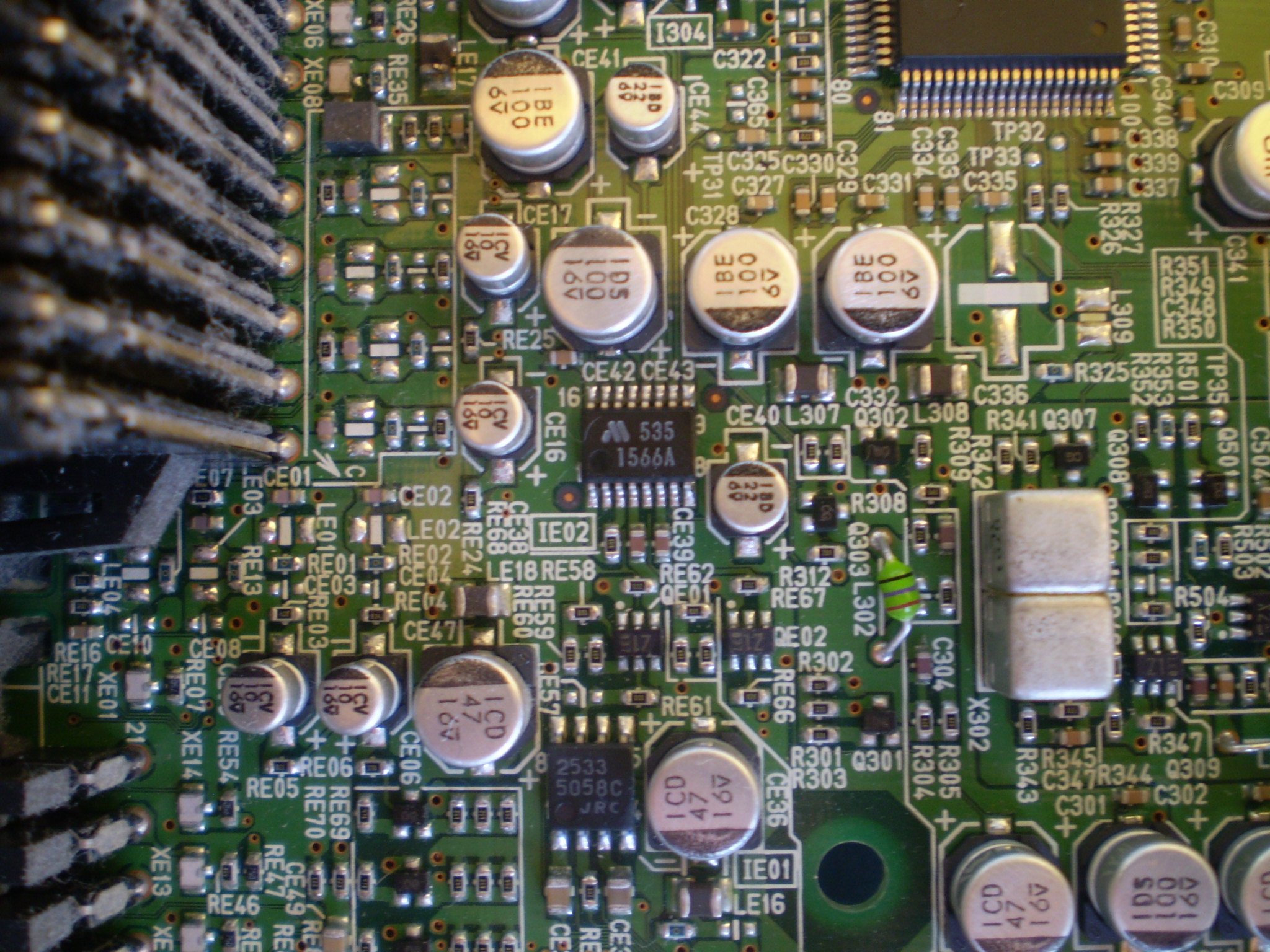

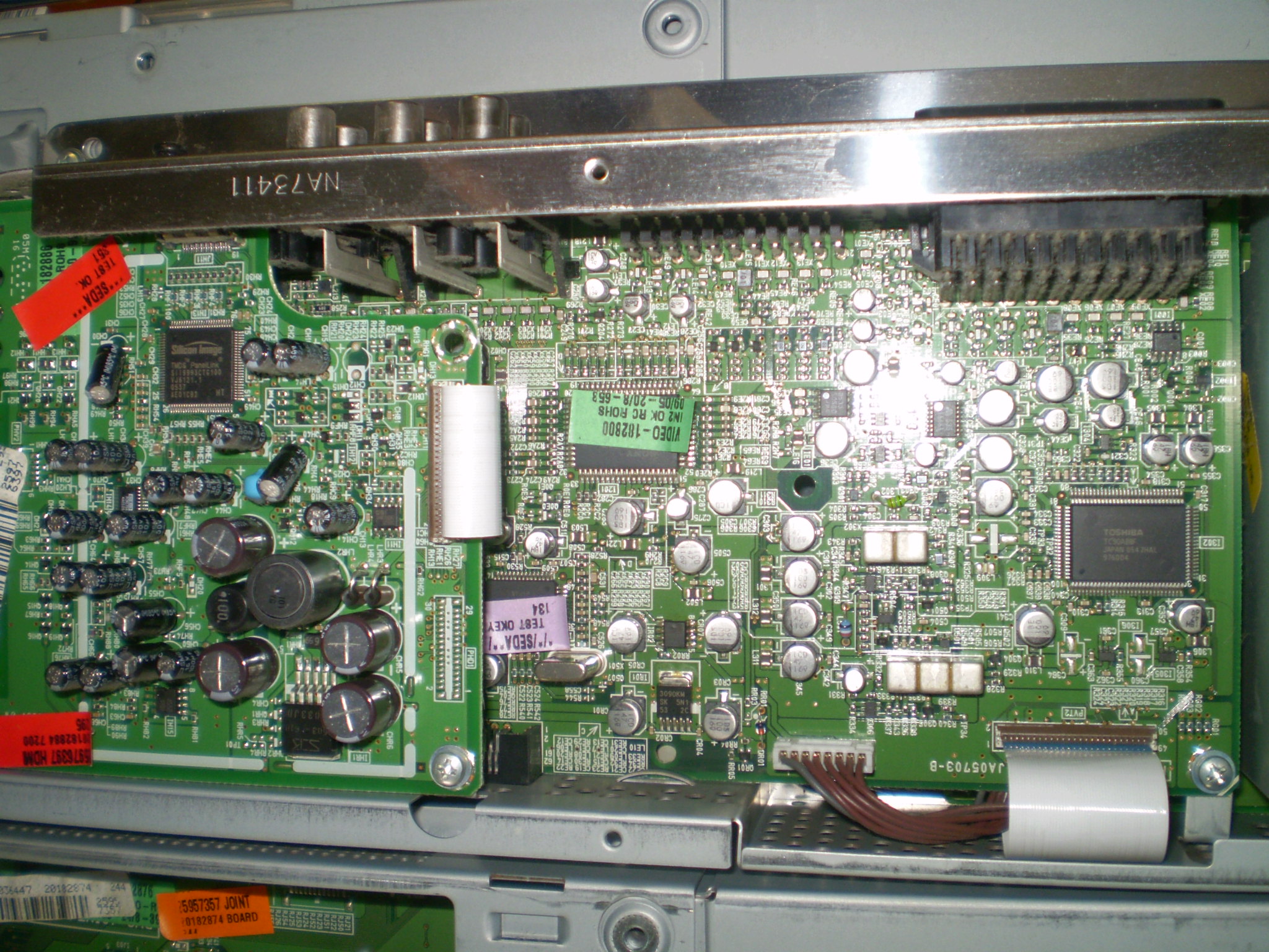

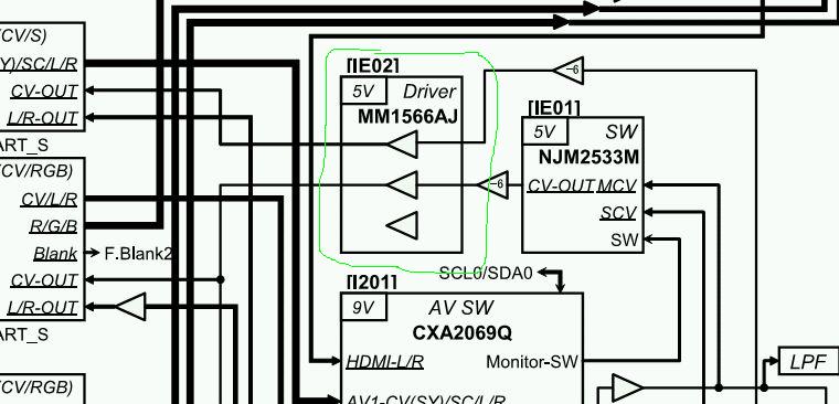

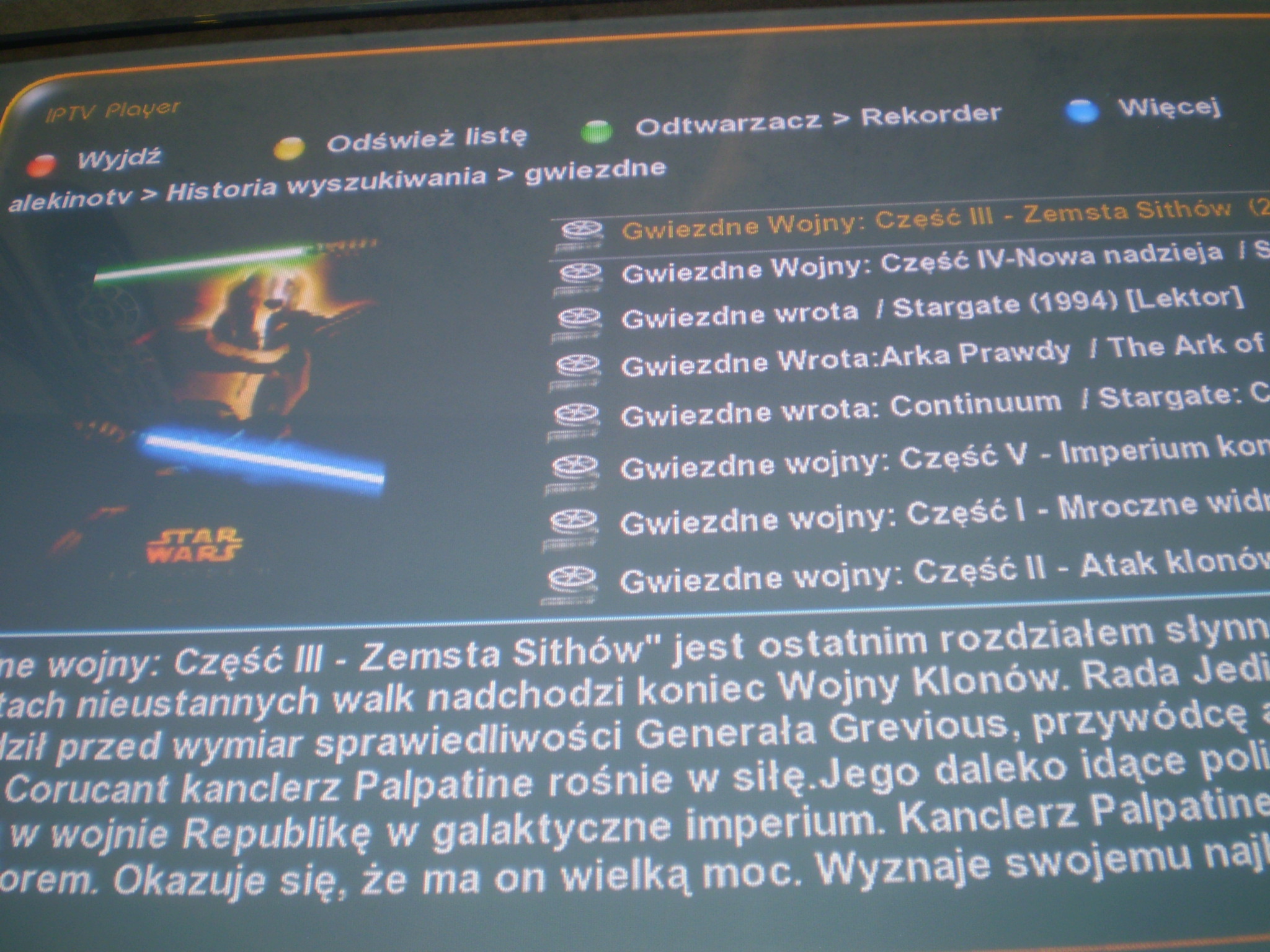

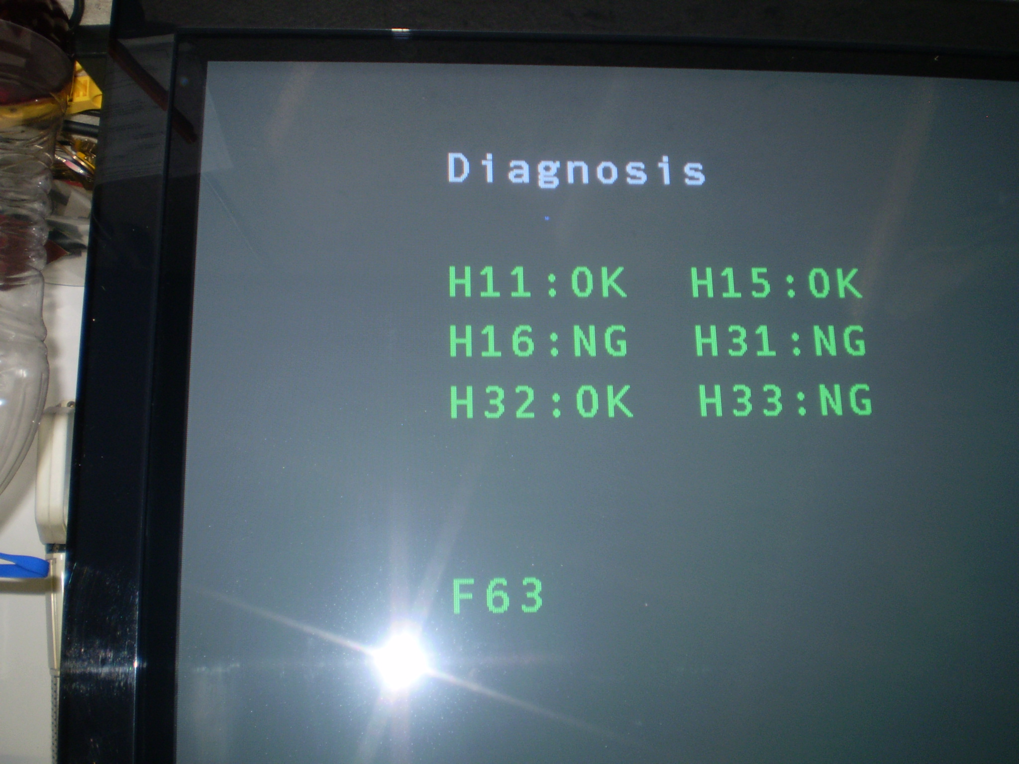

Użytkownik zgłasza problem z plazmowym telewizorem Yamaha PDM-4220, który wyświetla OSD, ale nie ma sygnału z żadnego wejścia, co objawia się artefaktami na ekranie. Podejrzewa uszkodzenie płytki z oznaczeniem Video 182B00. W dyskusji pojawiają się sugestie dotyczące modelu telewizora, który jest z 2006 roku i może być porównywany z innymi modelami plazmowymi, takimi jak Pioneer PDP-436XDE, Panasonic TH-50PV500R, Philips 42PF9966/10 oraz Fujitsu P42HTA51RS. Użytkownicy dzielą się informacjami o uszkodzeniach komponentów, takich jak układ M 535 1566A oraz 3050LS, a także o możliwościach naprawy, w tym wymianie uszkodzonych elementów. Po wymianie niektórych komponentów telewizor zaczął działać poprawnie, a jakość obrazu była lepsza niż w telewizorach LED.
