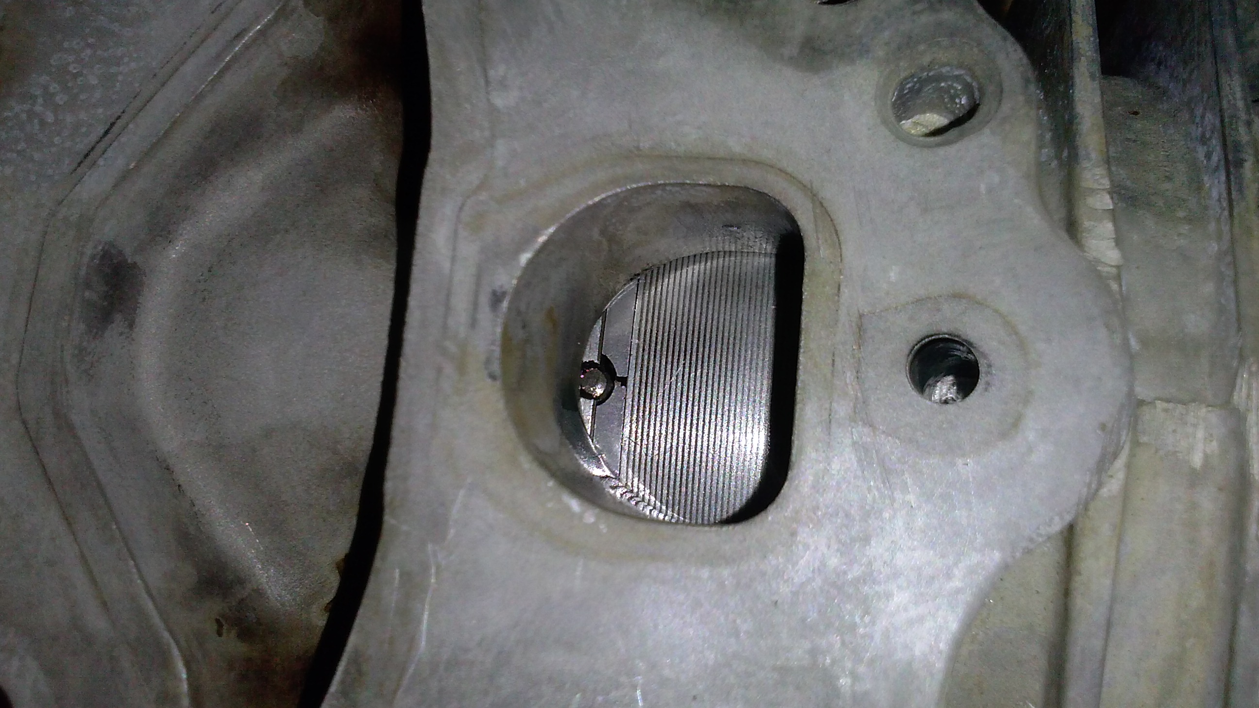

    Mam pilarkę HQV 450e z 2009r.
    Rozebrałem ją w celu przejrzenia tłoka i cylindra, asekuracyjnie chcę wymienić uszczelniacze (bo już są twarde) i łożyska na wale (lekki luz na boki), pierścień tłoka (chyba się trochę zużył bo trochę jest luzu podczas ruchu góra - dół) oraz kilka drobnych elementów np taśma hamulca, osłona blaszana kartera itd.
    Szacunkowy koszt doprowadzenia tej piły do porządku to około 300zł.
    Chcę zasięgnąć opinii osób które lepiej na tym się znają, czy warto w tą piłę doinwestować i dalej ją używać.
    Nadmienię że ogólnie z pracą tej piły nie ma problemów odpala prawidłowo reaguje na gaz bardzo dobrze, po rozgrzaniu chodzi jak trzeba.
    Jako że nie mam na co dzień styczności z takimi rzeczami to proszę o pomoc w ocenie stanu w/w elementów przedstawionych na poniższych zdjęciach.
    Zdjęcia świeżo po rozbiórce, bez czyszczenia.

    Zrób zdjęcie tłoka od strony zamka pierścienia. Tak samo zrób zdjęcie karteru tam gdzie są osadzone łożyska oraz w cylindrze miejsce osadzenia łożysk.

    Więc tak:
    Luz na zamku to około 0,5-0,55 mm.
    Uszczelniacze kupiłem nowe oryginał, łożyska porównane z nowymi, żadnych objawów zużycia.
    Zdjęcia z kartera i zamka zrobię dziś wieczorem po pracy.
    Koszt pierścienia niestety w oryginale to ponad 40PLN, ale zostanie wymieniony, bo luz na zamku to nawet na moje oko jest za duży.
    Wymiana tłoka to już grubszy wydatek którego wolał bym uniknąć, bo to lekko ponad 200PLN.
    PS Nadmienię że pilarka będzie używana raz w roku do klockowania metrów w ilości około 15 m3 oraz kilka razy w roku coś wytnę okazjonalnie, więc teraz sprzęt będzie więcej odpoczywał niż pracował. Nie jestem zawodowym pilarzem.

    Zamieszczam obiecane zdjęcia o które prosił kamilo23
    Pilarka Husqvarna 450e - Prośba o ocenę stanu tłoka i cylindra i inne Pilarka Husqvarna 450e - Prośba o ocenę stanu tłoka i cylindra i inne Pilarka Husqvarna 450e - Prośba o ocenę stanu tłoka i cylindra i inne
    Jak widać nowy oryginalny pierścień ma szczelinę, zdjęcia nie zrobiłem ze starego, ale szczelina jest praktycznie taka sama (może różnica 0,05 - 0,1 mm)
    Napiszę też żeby zaraz mi ktoś tu nie wytykał:
    W serwisie HQV to obejrzeli i powiedzieli że można nawet ten stary pierścień założyć, ale dla wszystkiego siedzi teraz nowy.
