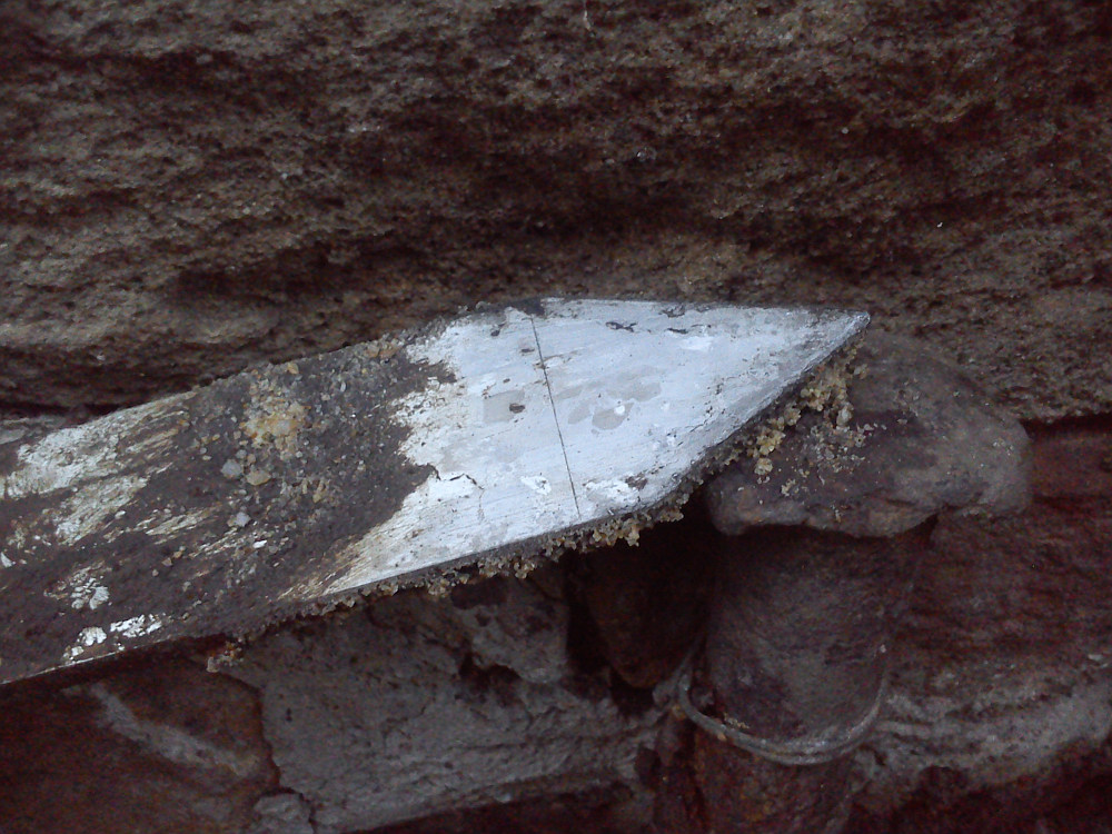

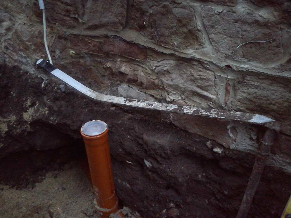

    Po dwóch latach nadarzyła się okazja do przyglądnięcia się temu uziomowi i to dokładnie. Na co dzień był zastawiony dwoma zbiornikami 1000L.
    Po postach kolegów nastawiałem się na stal nierdzewną ale po odkopaniu okazało się, że jest on bardzo lekki więc raczej aluminium.
    Jego długość też jest zastanawiająca - 1 metr. Choć pod ścianą, w miejscu gdzie jest on wbity przebiega stara stalowa rura 1".
    Dom bez instalacji odgromowej.

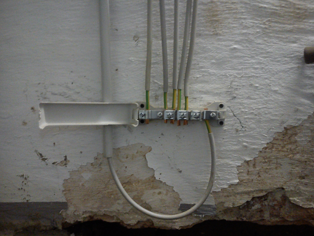

    LGY PE bez tulejek, jak to tak ?

    Niedopuszczalne. Dyskwalifikacja.

    To jest NYM-J czyli na nasze YDY (podwójna izolacja) i składa się z 7 drutów o przekroju około 2.5mm².
    Nie są to malutkie urywające się druciki tak jak w przypadku LgY.
    Zaciski na GSW są wyprofilowane i po kilku latach wszystko jest w porządku.
    Cała instalacja elektryczna w tym domu (4 kondygnacje + garaż) została od nowa wykonana przez szkołę elektryków (praktykanci) pod okiem nauczycieli.
    Przy odkopywaniu fundamentów znaleźliśmy w innym rogu wbity w ziemię stalowy przecinak (widoczny fragment na pierwszym zdjęciu) podobnej długości.
    Był z góry obwiązany miedzianym drutem więc zapewne robił za poprzedni amatorski uziom.

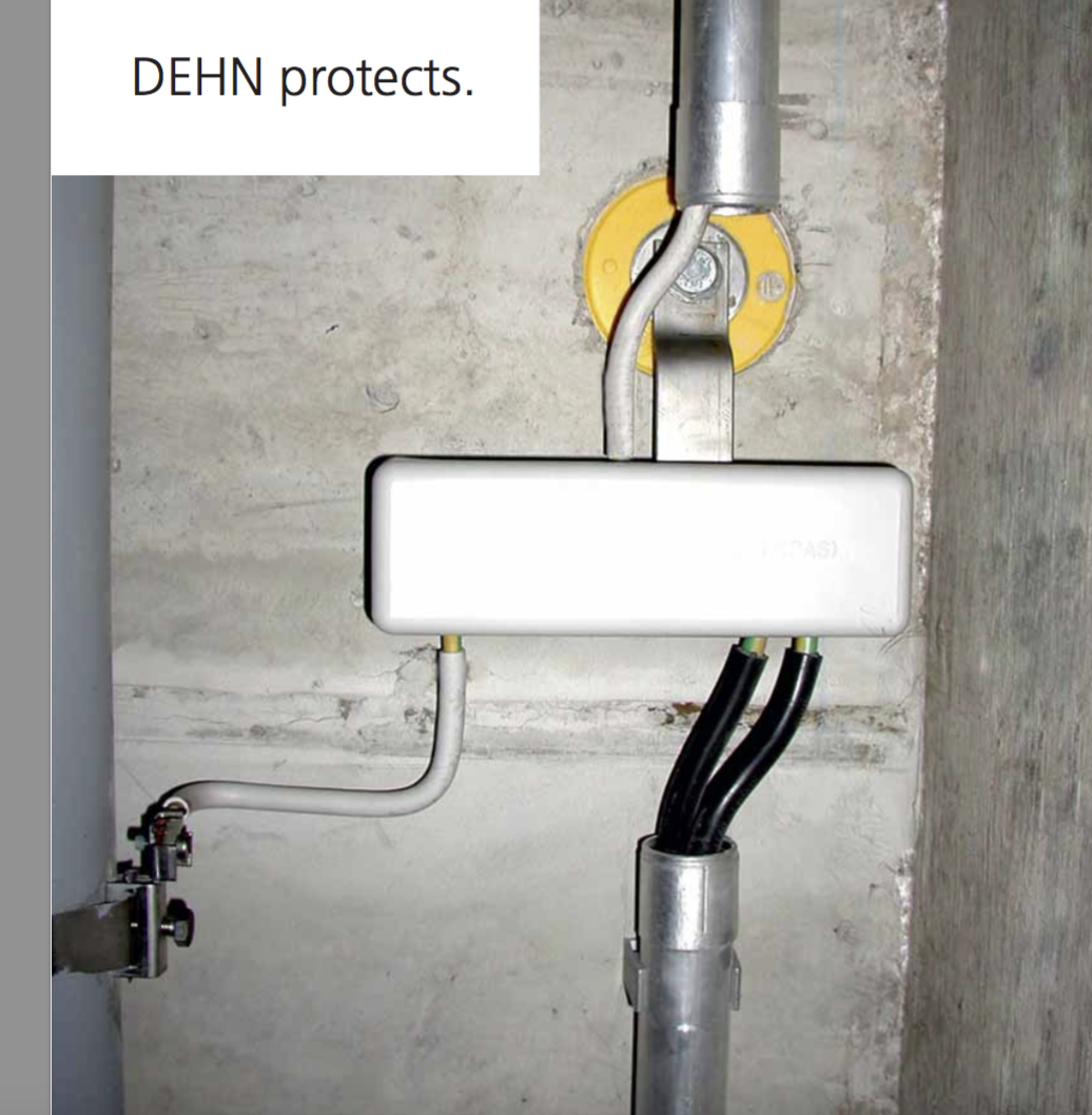

    Do kupienia jako H07V-R(LY). Jak widać, DEHN też zaciska bez tulejek LY.
