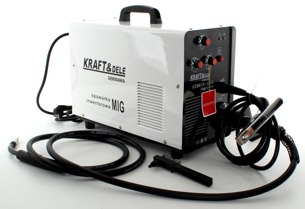

Dlaczego aluminiowy dławik spawarki 180A inwertorowej się przegrzewa?

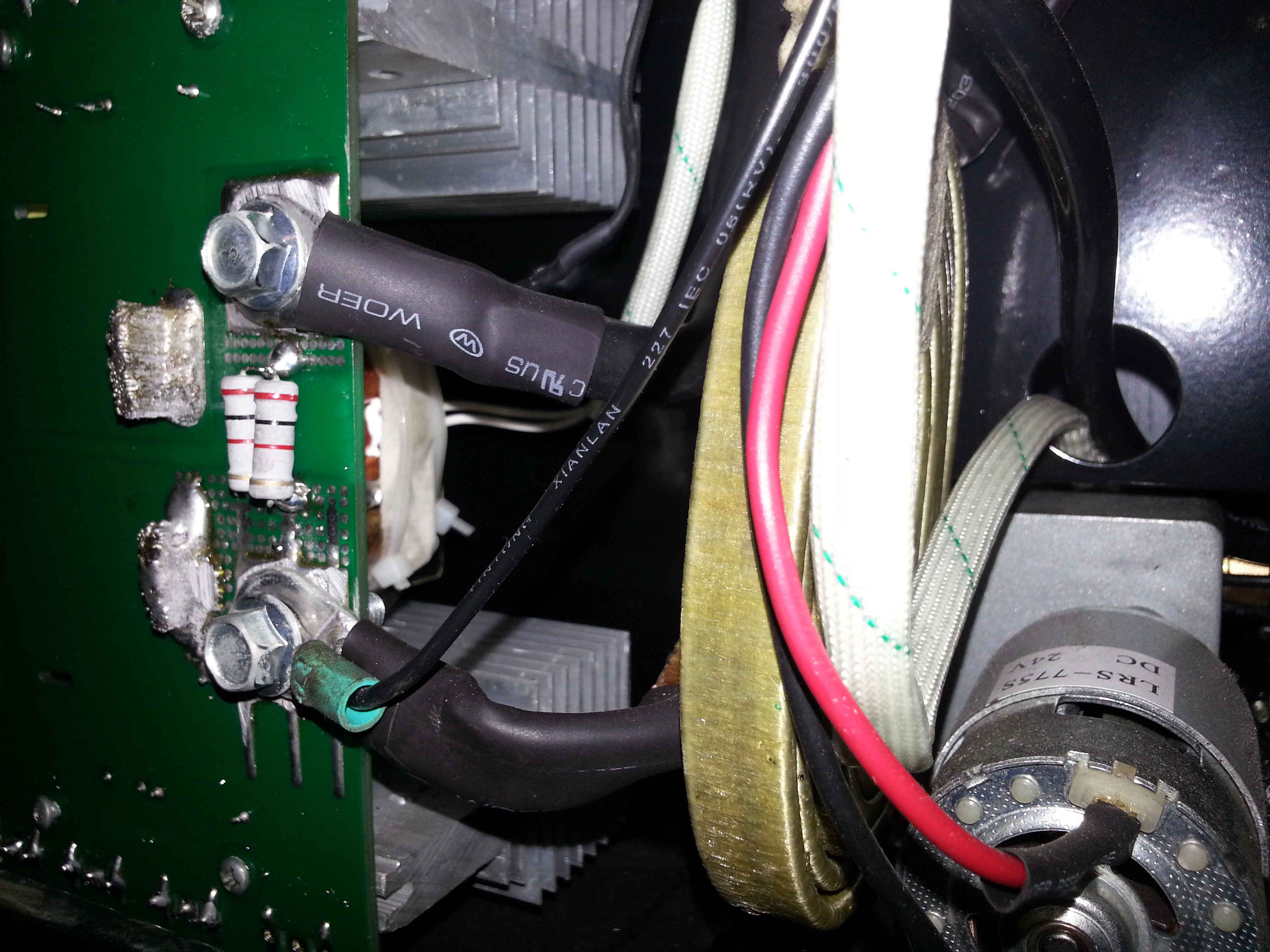

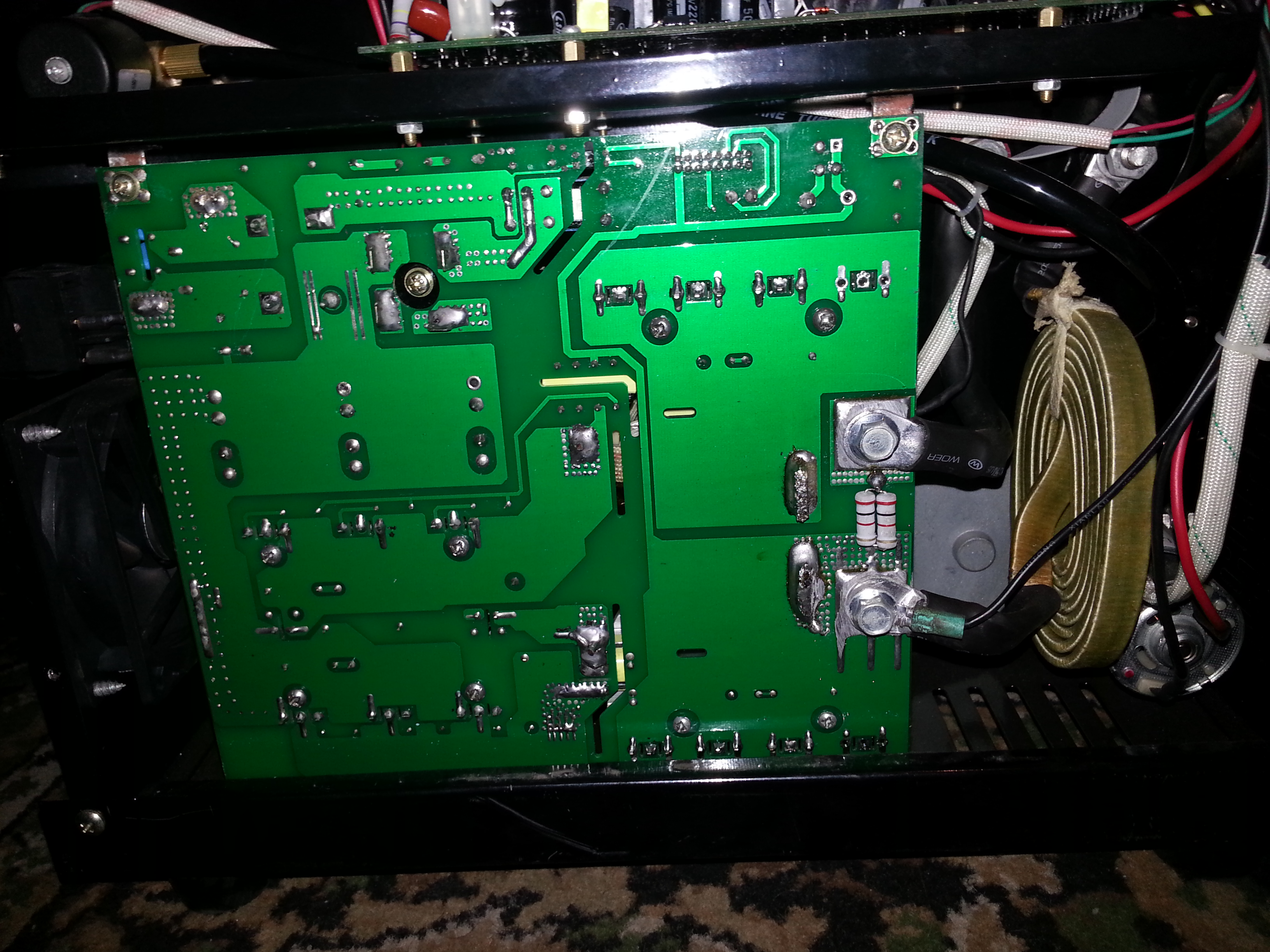

    Można obstawić nasycony dławik. Innymi słowy nie nadaje się do obecnego zastosowania. Pokaż na zdjęciu co tam masz.

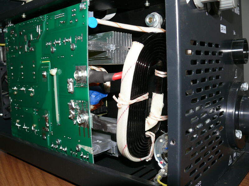

    Bez rdzenia? W takim razie może mieć za małą indukcyjność. Pokaż go i jego położenie w urządzeniu.

    Sprawdź docisk śrub mocujących dławik i czystość połączeń. Taki dławik raczej nie ma jak sie nasycić ale może być za mały. Kontaktowałeś się ze sprzedawcą? jaki to model?

    Na 99.9% nie łączy na ktorymś z połączeń i dlatego się grzeje.

✨ Użytkownik zgłasza problem z przegrzewaniem się aluminiowego dławika w spawarce inwertorowej 180A, co prowadzi do wybijania zabezpieczenia termicznego i niestabilności łuku. W odpowiedziach sugerowane są różne przyczyny, takie jak nasycenie dławika, zbyt mała indukcyjność, problemy z połączeniami elektrycznymi oraz jakość dławika. Użytkownik dowiaduje się, że jego model spawarki (Kraftdele MIG 180) ma problemy z dławikiem i chłodzeniem, a nowsza wersja spawarki posiada lepszy dławik z rdzeniem miedzianym. Pojawia się pytanie o możliwość wymiany dławika na lepszy model.
