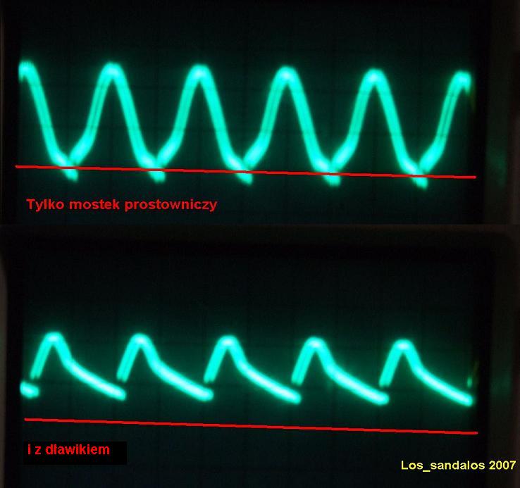

    Niektórzy może nie do końca wierzą w cudowne działanie dławika - dla niedowiarków ;) zamieszczam fotkę z 2 przebiegami - bez dławika i z dławikiem. Na czerwono namalowana jest oś X - zero odniesienia. Jak widać na pierwszym przebiegu prąd spada do zera (a nawet poniżej ze względu na indukcyjność przewodów i małą rezystancję). Na drugim przebiegu widać, że ani na chwilę prąd nie zbliża się do zera - łuk będzie dużo stabilniejszy. Winien jestem opisać warunki próby - dla zapewnienia stabilnego obrazu na oscyloskopie i powtarzalności przebiegu konieczne było zrezygnowanie z zapalania łuku - wyjście spawarki zostało zwarte, przebieg prądu powstał jako obserwacja spadku napięcia na kawałku przewodu 25 mm². Wartość skuteczna prądu około 80A.
    W najbliższym czasie postaram się zamieścić dodatkowo porównanie w bardziej profesjonalnym obwodzie probierczym - muszę zrobić jakiś rezystor około 150 mΩ o dużej mocy aby charakter obwodu był taki jak przy obecności łuku co jest niezbędne dla obserwacji przebiegów z lub bez baterii kondensatorów (teraz nie mogłem spawdzić jej wpływu ponieważ wyjście było zwarte a więc napięcia za mostkiem znikome).
    • Spawarka transformatorowa 2f po przeróbce na DC - trzeszczący łuk, dławik 30 zw. prostowanie.JPG (54.83 KB) Musisz być zalogowany, aby pobrać ten załącznik.

    romoo napisał:
    Ale jakie są w przybliżeniu wymiary dłąwika?
    Bo dłąwik dłąwikowi nie równy.
    Kolumna ma ok 11 cm². Jak widać sa 2 przerwy po około 3 mm. Z kształtu przebiegu wnioskuję (nie wiem czy poprawnie), że dławik się nasyca. Jest możliwość regulacji szczeliny - spróbuję rozsunąć o około 2 mm i wtedy zobaczę.
