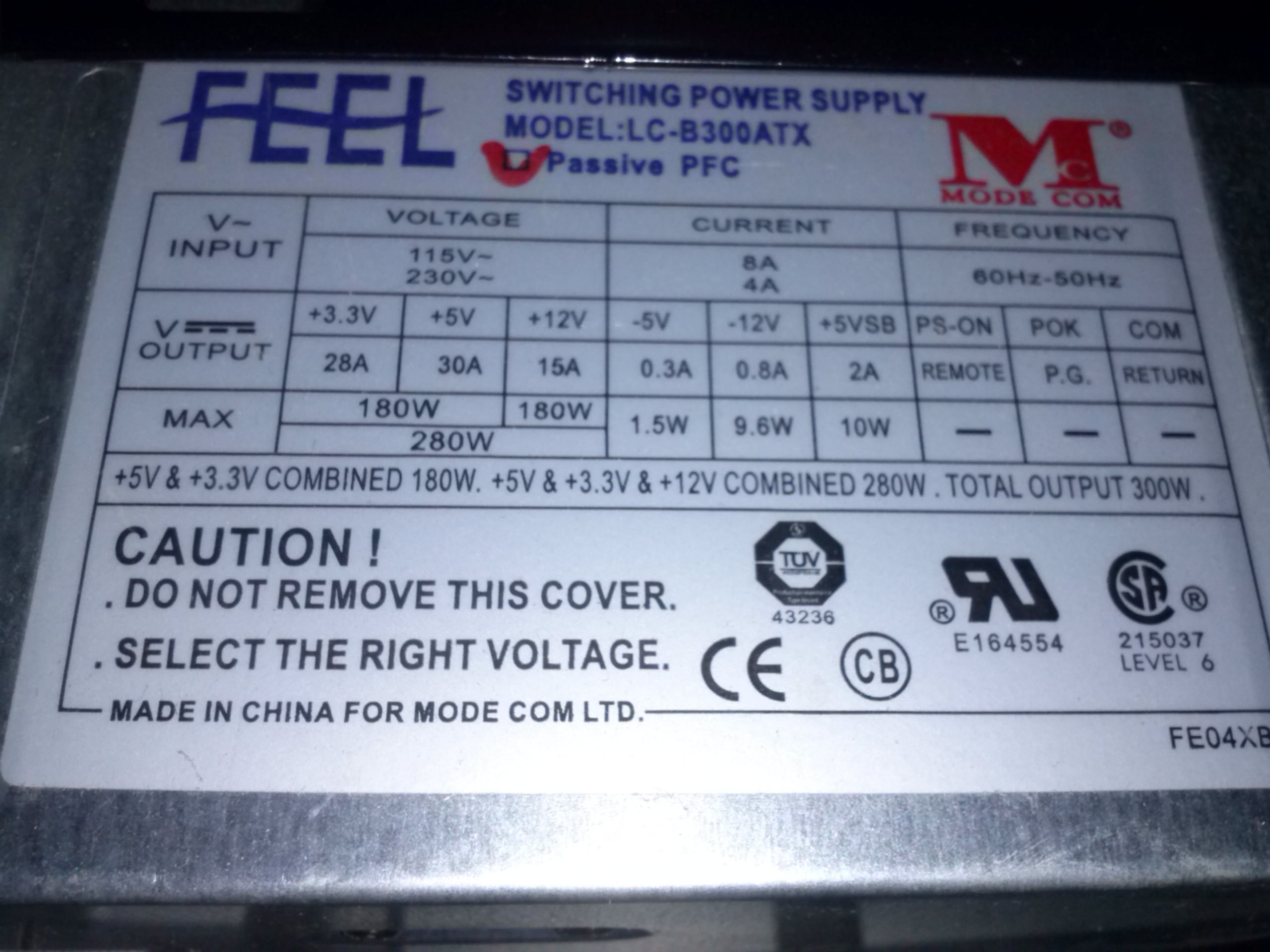

    Czym zasilane są ww. sprzęty?

    O jakich grach mówisz? Zasilacz to :

  • #14 13731292

    Najtańsze Chiefteki, Fortrony, Amacroxy będą lepsze od tego szajsu. Uwierz mi.

    no ok, a jakiś taki co mi trochę posłuży?

    J.w, dowolny model 300 W lub mocniejszy.

    nawet jak zmienię tą kartę graficzną to zasilacz ponad 300wat z firm wyżej wymienionych będzie git?

    Kup Modecom MC 350 (taniej nic się za bardzo nie opłaca kupować) + 6600/ 6600GT/ 7300GT DDR3/ 7600GT DDR3/ X1650PRO i trochę pograsz.
    Co prawda nie w nowsze gry, ale będzie to lepiej, niż obecnie.

  • #29 13740096
    Absztyfikant007
    Posty: 46
    Ocena: 2
    co to jest to oc?
    i np taki zasilacz? Link
  • #30 13740114
    swiercm
    Moderator na urlopie...
    Posty: 18308
    Pomógł: 1216
    Ocena: 552
    Podkręcone na stałe w granicach bezpiecznych. Zwiększona znacznie wydajność w stosunku do "normalnych" kart graficznych. Przekłada się to na prędkość przetwarzania danych obrazu i grafiki. Bez zmian napięć i nieznacznym wzroście poboru TDP w stosunku do fabrycznych układów, więc nie ma obawy, że karty będą krócej działać.
    Może być.
