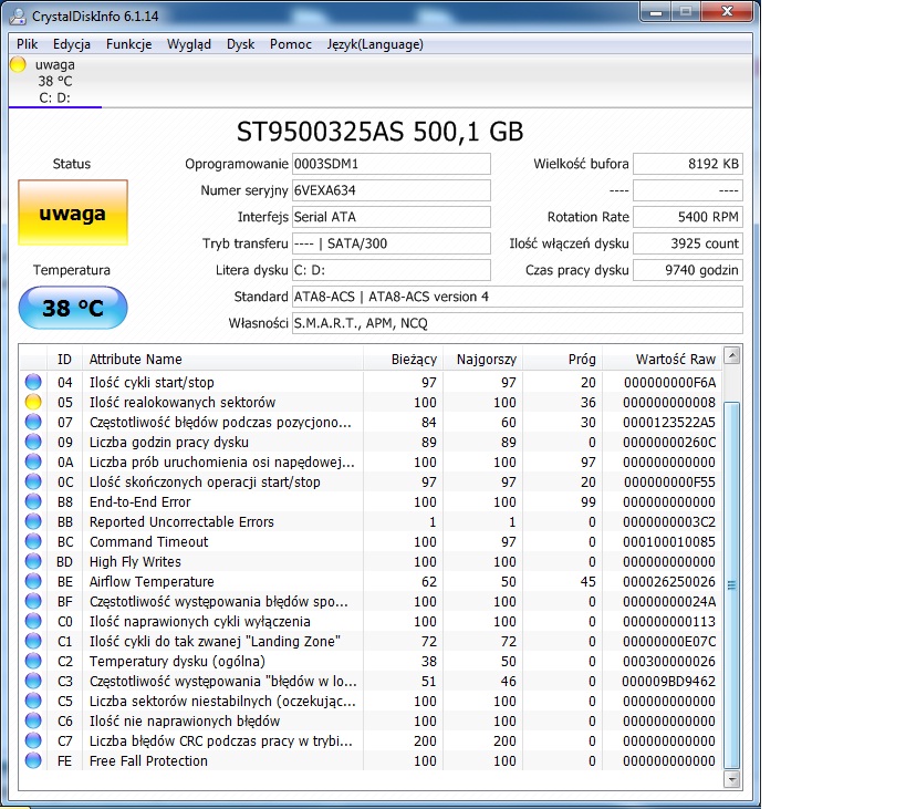

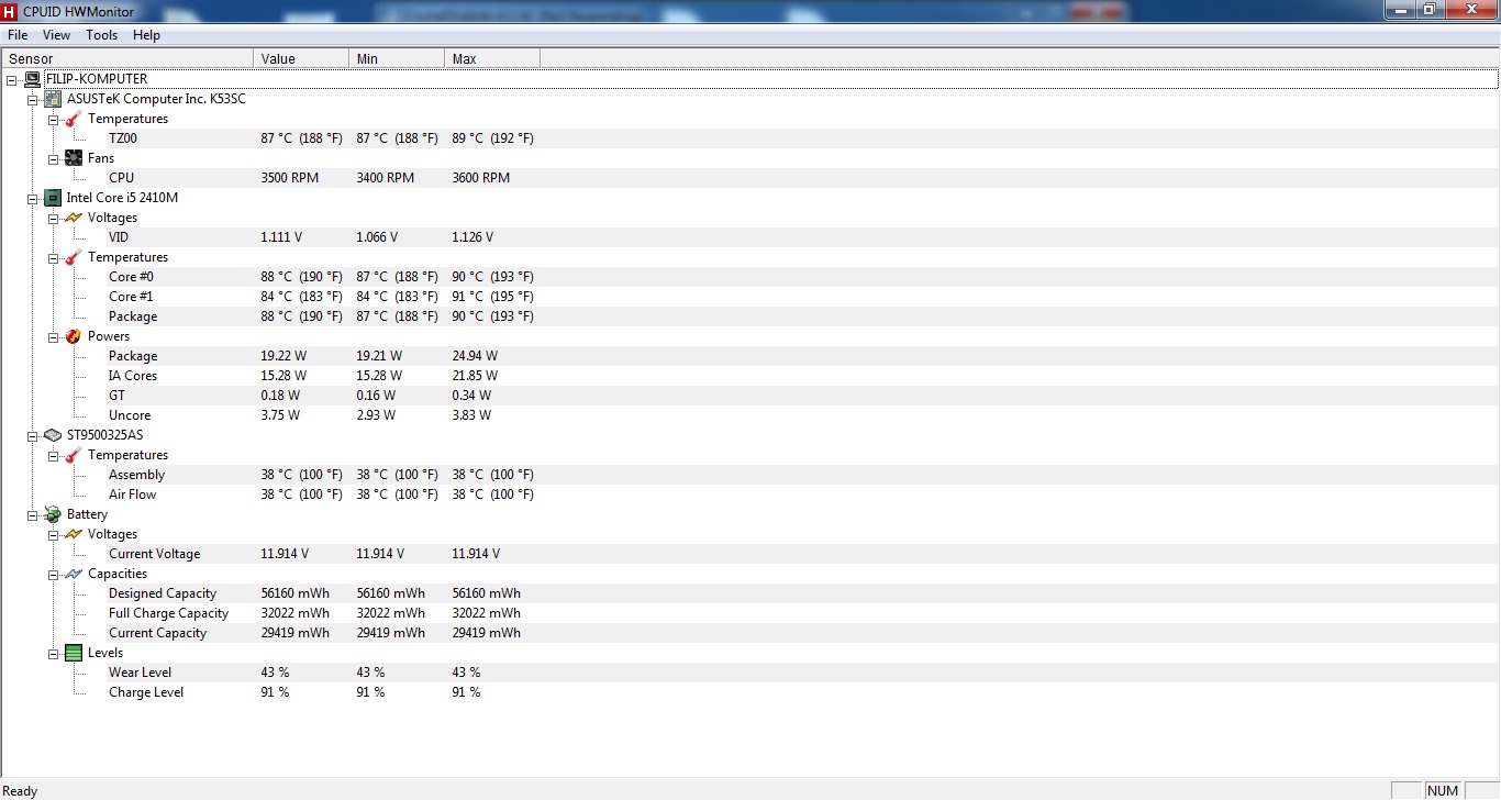

    Od pewnego czasu komputer zachowuje się w sposób dla mnie nie zrozumiały. Występują problemy z zamknięciem się systemu, a mianowicie podczas próby zamykania systemu komputer nie wyłącza się a przechodzi tak jakby w stan hibernacji po pewnym czasie. Ponadto występują problemy z uruchamianiem oraz usuwaniem różnych programów. Podjąłem próbę skanowania antywirusem jednak proces w ogóle nie postępuje(wtf?). Przywracanie systemu pomogło tylko na chwilę. Proszę o próbę zdiagnozowania problemu, bo po skończeniu sesji i tak zamierzam go sformatować. Do tego jeszcze grzeje się jak cholera przy samej przeglądarce.
    P.S Aha i jeszcze zdarzają się mu blue screeny. A przy grzaniu się komputera trzeszczą głośniki. System operacyjny to Windows 7 Ultimate x86.

    Daj zrzut z HWmonitor'a w obciążeniu.

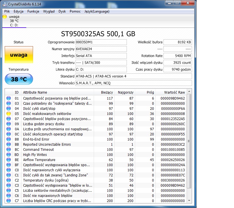

    Daj zrzut z CristalDiskInfo. Sprawdzimy stan HDD.

    Podaję zrzuty ekranu
    • ASUS X53S - Problemy z zamykaniem, uruchamianiem i przegrzewaniem Windows 7 cd2.jpg (240.45 KB) Musisz być zalogowany, aby pobrać ten załącznik.
    • ASUS X53S - Problemy z zamykaniem, uruchamianiem i przegrzewaniem Windows 7 cd_1.jpg (247.97 KB) Musisz być zalogowany, aby pobrać ten załącznik.
    • ASUS X53S - Problemy z zamykaniem, uruchamianiem i przegrzewaniem Windows 7 hw.jpg (192.41 KB) Musisz być zalogowany, aby pobrać ten załącznik.

    Dysk jest uszkodzony i nadaje się do wymiany, procesor się przegrzewa - do zmiany pasta termoprzewodząca i czyszczenie układu chłodzenia.

    Dzięki bardzo. Apropos procesora procesora to sam miałem taki pomysł. Ale, które parametry świadczą o uszkodzonym dysku? I jak odczytywać te dane?

    Tu masz większość odpowiedzi na Twoje pytanie w sprawie dysku:
    https://www.elektroda.pl/rtvforum/topic1467175.html
    Ponadto, przy sprawnym HDD (Brak anomalii w SMART), należy sprawdzić stan powierzchni.
    Sprawność dysku = SMART + stan sektorów na powierzchni dysku.
