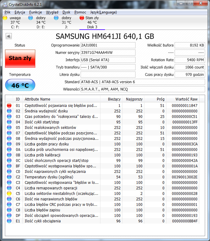

    Zamieść screen z programu CrystalDiskInfo dla tego dysku.

    Screen w załączniku.

    C5 - 00000000041F = 1055
    Kopia posektorowa, a potem procedura naprawcza.

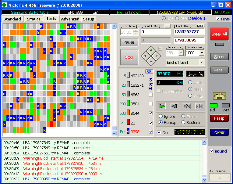

    Wracam do tematu walki z dyskiem. Wyzerowałem dysk w DMDE i chciałem zrobić mu właśnie remap w MHDD, ale dysk jest zewnętrzny podłączany po USB bez możliwości rozebrania bez niszczenia obudowy. Nie mogę go podłączyć jako master i MHDD go nie widzi. Jakim innym programem mogę zrobić remap i jak to zrobić?
  • #22 13996833
    Zonczek
    Posty: 102
    Ocena: 13
    Udało mi się zrobić remap przy pomocy Victorii 4.46. Słaba to jednak wygląda. Screen po dwukrotnym remapie z załączniku.
    Skopany jest początek dysku - kilka pierwszych MB. Dalej jest czyściutki. Czy jak zrobię mu teraz partycje z pominięciem początku dysku to wszystko będzie śmigać jak należy, czy i tak może się nadal wykrzaczać?
    Kurcze dysk jest prawie nie używany, większość czasu leżał nie będąc nawet podłączonym do kompa. Załatwiłem go zbyt szybkim wyciągnięciem z USB przy kopiowaniu danych :(
    Proszę o jakieś opinie fachowców czy się jeszcze do czegoś nadaje
    • Samsung - Błąd danych CRC, brak dostępu do dysku Screen.jpg (379.19 KB) Musisz być zalogowany, aby pobrać ten załącznik.

    Dalej masz niestabilne sektory na tym dysku, poza tym dalej masz błędy odczytu i to coraz to więcej. Nie wiem jak wygląda w nim powierzchnia, ale on na żadne ważne dane się nie nadaje wg mnie. Trzeba by dalej próbować wykonywać procedury naprawcze, choć nie wiem jak zachowa się atrybut 01, może to nic nie dać. Dodatkowo masz większy problem bo przez te 2 miesiące posypał Ci się i dysk systemowy, zawierający partycje C oraz F, bo ma status uwaga, daj też jego SMART.

    Kurcze Samsung to już chyba totalny zgon. O ile remap zaczął się wczoraj o północy bez problemów i wszystko wyglądało ładnie - początek był czysty, o tyle dziś się przeraziłem. Po 9h pracy 14%. Wcześniej problem był na początku dysku dysku, a teraz się to rozlazło. Za nockę robił cały remap a nie 14%. Sytuacja wygląda obecnie jak na screenach... Chyba nie ma co tego nawet dalej ciągnąć - szkoda prądu i kompa na którym się remapuje. Dysk jest już chyba wyłącznie na śmietnik? Co myślą fachowcy w temacie?
