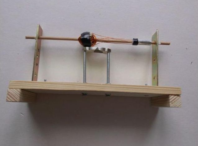

Witam! Chciałbym wam zaprezentować silnik elektryczny szczotkowy zrobiony przeze mnie:
Na powyższym zdjęciu widzicie prototyp, ma on większy komutator, przez co tarcie na nim było znacznie większe, poniżej udoskonalona wersja
Konstrukcja została wykonana do celów pokazowych, m.in. została zaprezentowana na dniach otwartych w mojej szkole.
Silnik zrobiony jest z korka, na który nawinięte są dwa elektromagnesy z drutu nawojowego (zdobyłem go rozwijając transformator), okrągłej listewki jako osi,
papieru i folii aluminiowej - z nich składa się komutator; 2 kątowników (w ich otworach umieszczona jest oś wirnika), a także z magnesu neodymowego wyciągniętego ze starego dysku twardego i umieszczonego na 2 długich śrubkach.
Całość przymocowana jest do niewielkiej deski.
Najwięcej problemów sprawiło zrobienie komutatora. Po wielu nieudanych eksperymentach z drutem doszedłem do wniosku, że to folia aluminiowa i papier będą najlepszym rozwiązaniem. Z pasków papieru nawinąłem walec, do którego przykleiłem paseczki folii - blaszki. Nie zamontowałem także szczotek, trzeba trzymać je w dłoniach, co uniemożliwia zastosowanie silnika do napędzania jakiegoś urządzenia.

Silnik nie stawia dużego oporu, ale nadaje się tylko do celów pokazowych ze względu na niską sprawność. Po jakimś czasie, lub gdy natężenie prądu jest zbyt duże, ściera/spala się komutator i trzeba robić nowy.
Nominalne napięcie - 6V (prąd stały)
Natężenie prądu: 1-2A
Powyżej 10A pali się komutator
