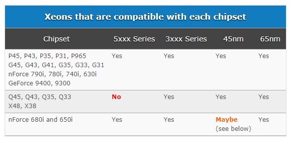

    Trzeba zaznaczyć, że procesory Xeon 5xxx jak i 3xxx działają z chipsetami płyt głównych info. https://www.delidded.com/lga-771-to-775-adapter/2/
    Czy Intel Core 2 Quad Q8300 i 4GB DDR2 będą kompatybilne z moją płytą GA-M52L-S3P?
    Xeony E5450 są na podstawkę 771 i wymagają adaptera 771 na socket 775 do prawidłowego działania typu:
    Czy Intel Core 2 Quad Q8300 i 4GB DDR2 będą kompatybilne z moją płytą GA-M52L-S3P? Czy Intel Core 2 Quad Q8300 i 4GB DDR2 będą kompatybilne z moją płytą GA-M52L-S3P? Czy Intel Core 2 Quad Q8300 i 4GB DDR2 będą kompatybilne z moją płytą GA-M52L-S3P?
