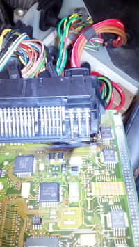

    Panowie wpadłem z deszczu pod rynnę... wymieniałem wszystkie uszczelki pod kolektorem ponieważ brało mi lewe powietrze i żeby to porządnie zrobić rozkręciłem wszystkie przewody sterowania silnikiem. po skręceniu wszystkiego próbowałem odpalić auta bez skutku. Zauważyłem że nie palą się kontrolki od gazu więc pomyślałem, że to wina gazu ale niestety okazało się, że nie było 12v po stacyjce które jest wzięte z pierwszego wtryskiwacza. Wszedłem na inpę i wyszło na jaw... komputer martwy. Spaliło go przy bało-czerwonych kablach napięciowych i tylko tam...
    Kupiłem nowego kompa oddałem do prze lutowania pamięć i autko odżyło.. nie było najmniejszego problemu z niczym... zero błędów. kilkakrotnie odpalane i gaszone... przejechałem 250 km i zatrzymałem auto na postój po 20 min wracając do auta zauważyłem że zostawiłem na światłach... z tyłu mam diodowe z przodu paliły się postojowe. i to samo nie odpali oraz przewąchaniu w okolicach kompa spalony... laweta do domu...
    dzisiaj sprawdzałem główny przekaźnik.. działa. Te dwa biało czerwone kabelki wyłącza po 5 sekundach tak jak ma być. info autodata. Nie wiem co robić gdzie może być przyczyna... proszę o pomoc na terenie poznania elektromechaników i wszystkich co mają pojęcie na ten temat albo znają kogoś kto mógłby się tego podjąć...
    poniżej zdjęcie sterownika drugi wygląda identycznie

    #2 13885591
    Strumien swiadomosci swia
    Posty: 27584
    Pomógł: 1405
    Ocena: 6433
    Albo zapiąłeś źle wtyki lub nie do tych gniazd co trzeba albo przeorałeś wiązke na ostrej krawędzi i jest zwarcie.

    Nawet jakby się zawiesił, nie powinien wywołać tego uszkodzenia. Daj opis pinów dla tych wypalonych ścieżek.

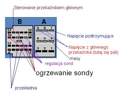

    Proszę oto schematy z autodaty i wds zasilania sterownika DME pali ewidentnie na pinie 8 i 9...

    To co zaznaczyłeś, to akurat jest wszystko sprawne. Zauważ, że zabezpieczone bezpiecznikiem 30 A. Czyli bardzo dużym. Teraz szukaj po ścieżkach, tych szerszych, gdzie to zasilanie jest dystrybuowane przez sterownik. Ty wyraźnie masz problem na odbiorniku. Pewnie przetarta gdzieś wiązka.

    Skupiłem się na tym co mi poradziłeś z oglądnięciem ścieżki i mam takie wrażenie że mogło dojść do spięcia z odbiornikami z sąsiedniego terminala. Ścieżka z góry pod plastikiem jest tam skierowana... zdjęcia poniżej z góry oraz z dołu.
    BMW/e46/m43 - Spalony drugi DME potrzebny dobry elektromechanik BMW/e46/m43 - Spalony drugi DME potrzebny dobry elektromechanik
    Opisałem piny, które są na sąsiednich terminalach, te zakolorowane na czarno są wolne i nic do nich nie przychodzi fizycznie jak i w schematach choć na płycie od dołu widać ścieżki od tych pinów... W terminalu "2" podpięte są sondy lambda jak i ogrzewanie... Może one gdzieś robią zwarcie....

    Nie patrz w ogóle na zasadzie zwarcia między ścieżkami w sterowniku. Takie rzeczy nie w Twoim aucie. U Ciebie jest typowe zwarcie na "odbiorniku" lub wiązce tegoż odbiornika. To drugie bardziej prawdopodobne. Szukaj tylko na grubszych przewodach, którymi popłynie większy prąd. Tam poszło niewiele poniżej 30 A. Stąd wytrzymał bezpiecznik.
