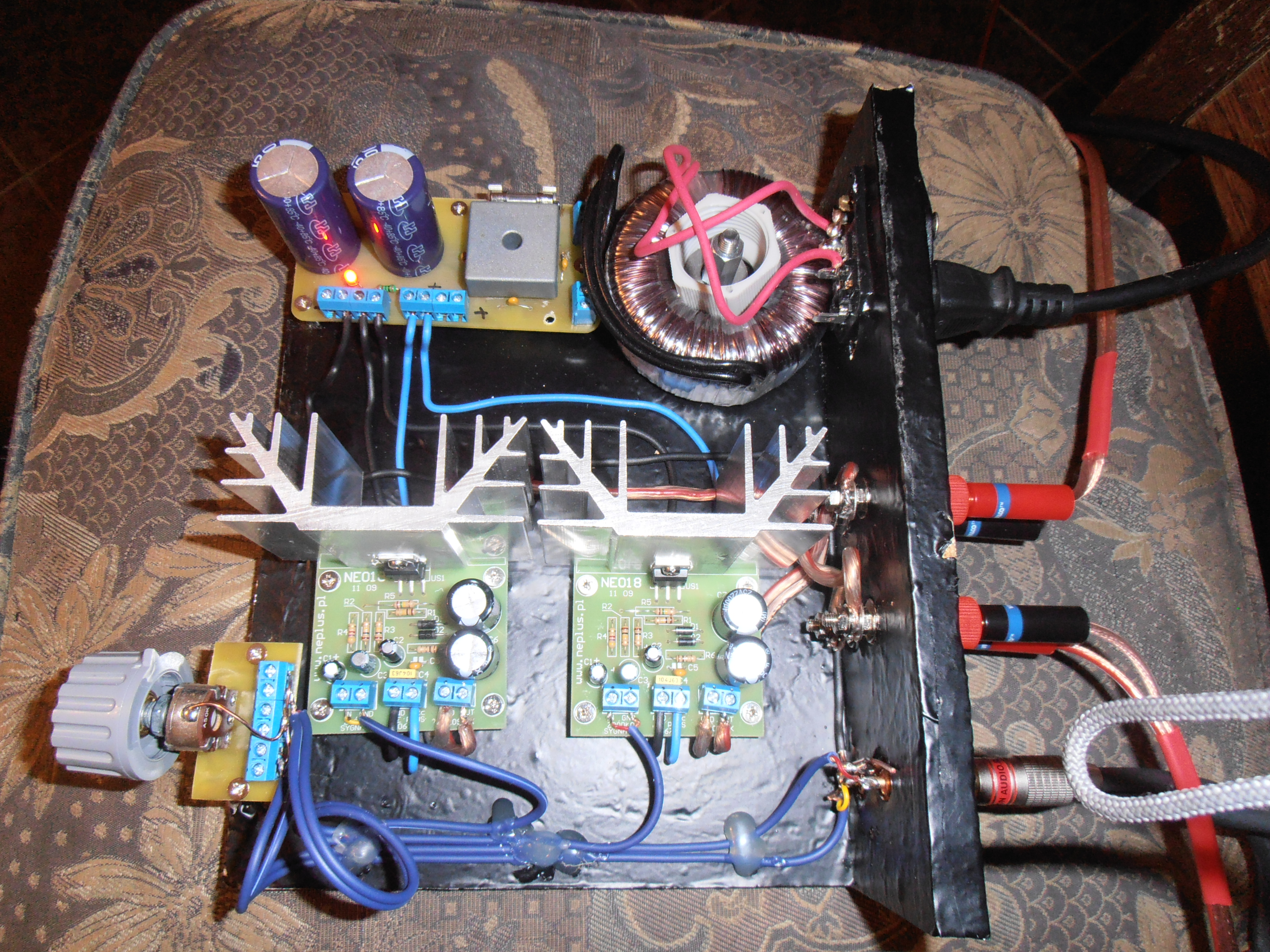

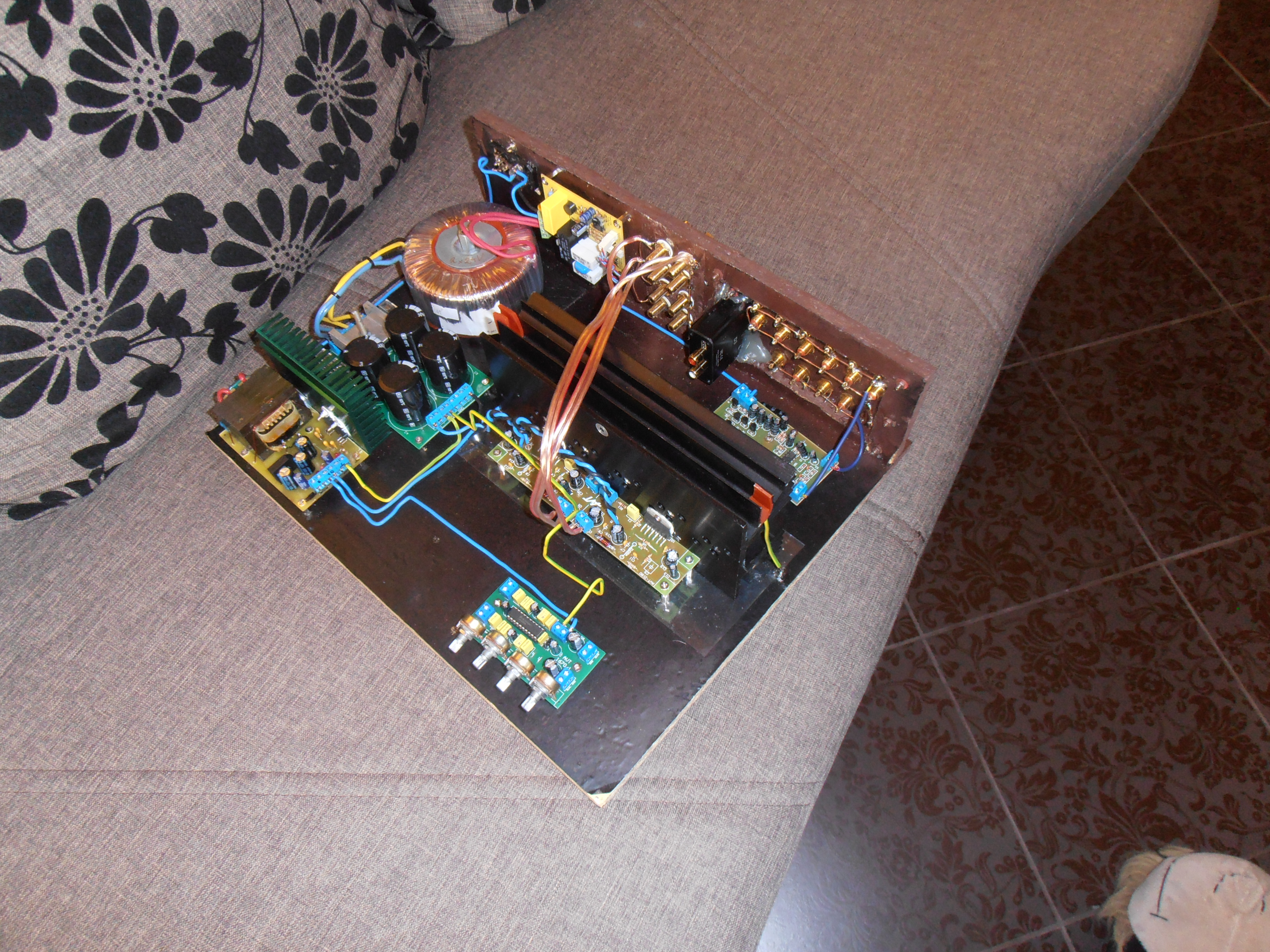

    Ze swojego niewielkiego doświadczenia ze wzmacniaczami powiem może tak, że sam zbudowałem kilka wzmacniaczy na końcówkach TDA2030 2x14W - na potrzeby ogródkowe i sypialni. Zasilam je napięciem "pojedyńczym" z toroida 17V 50VA co daje po wyprostowaniu 24V. Kondensatory daję 2x10000uF i powiem, że problemu z basem nie mam. Wzmacniacz na TDA gra oczywiście gorzej niż zrobiony na "kostkach" LM3886 ale jakiejś tragedii nie ma. Przed głośnikami mam kondensatory 2200uF. Porównywałem to z domowymi wzmacniaczami Technics SU-620V oraz yamaha ax-500 - te grają zdecydowanie ładniej i bass też mają zdecydowanie silniejszy jednak wydaje mi się, że kostką za 4zł nie dogonimy profesjonalnie zaimplementowanych końcówek tranzystorowych.
