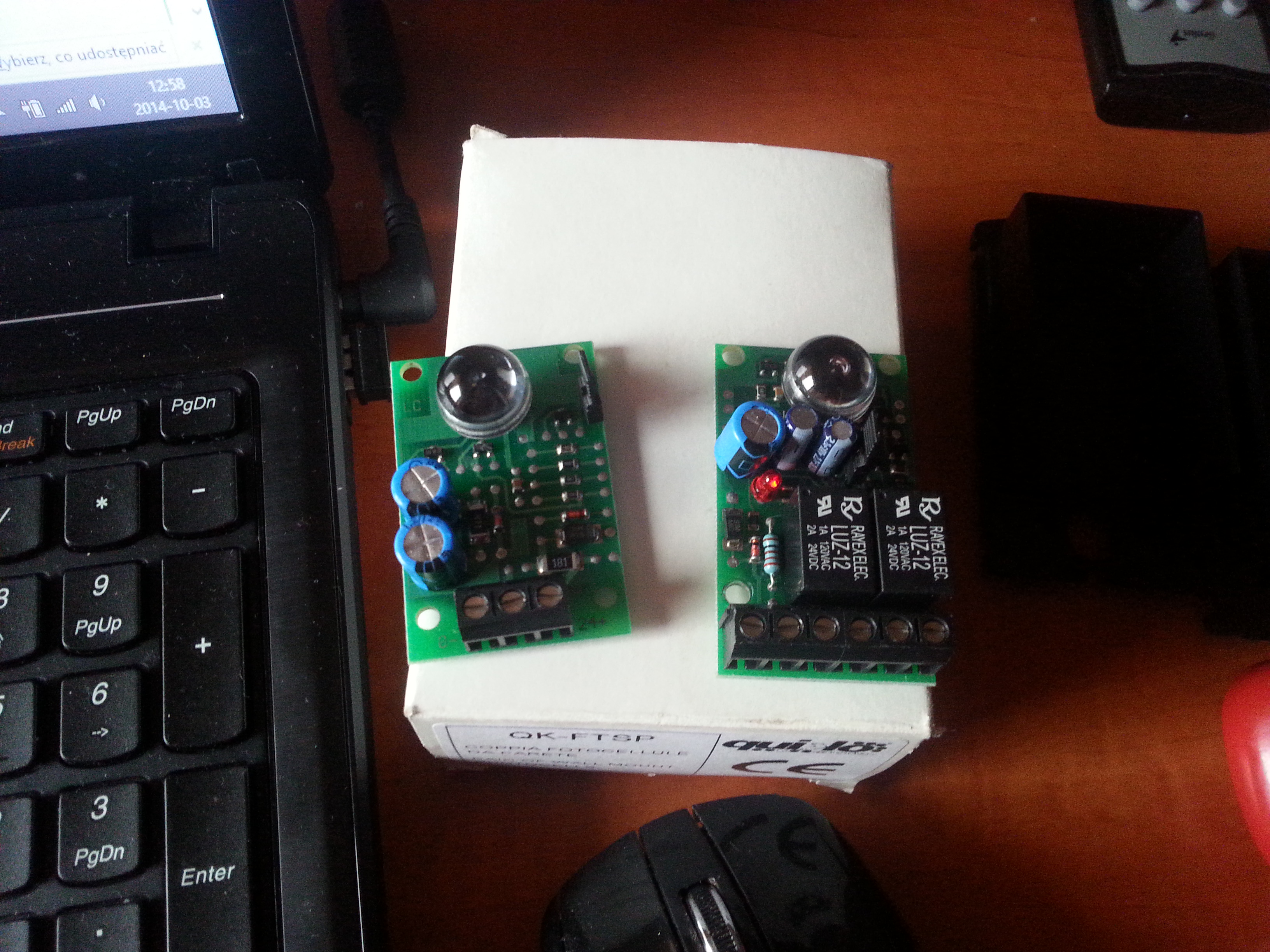

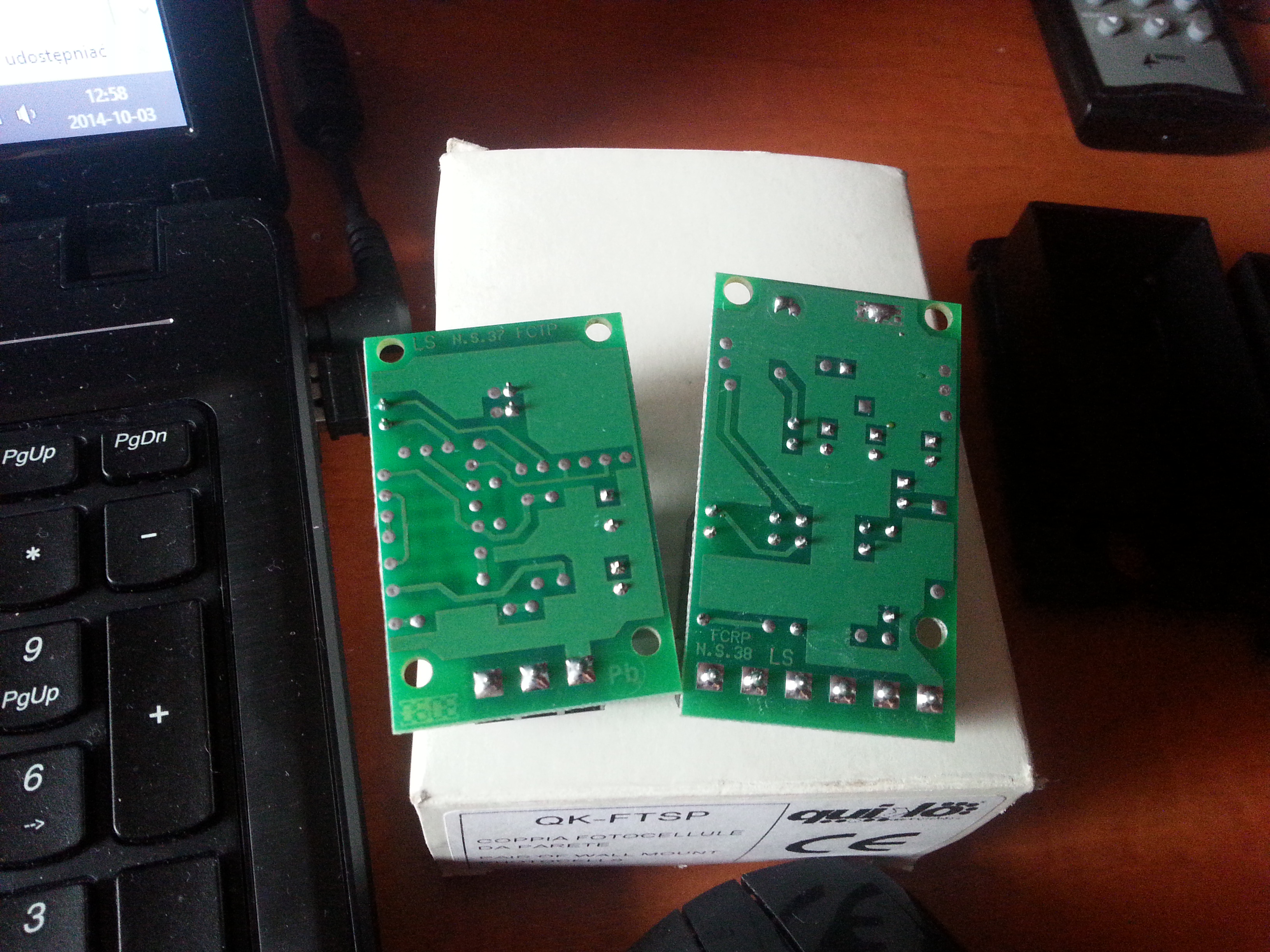

    Instrukcja od czujników QK-FTSP nie byłą dołączona do zestawu QK-R300_KIT sterownik to QK-CE220BATRL.
    czujniki maja 6 pinów na jednym i na drugim 3 piny szukałem informacji na stronie producenta ale nie mogę się tam zalogować czekam 4 dzień na akceptacje.
    W internecie znalazłem schematy ale 4 pianowych czujników.

    Podłączyłem juz j ale właśnie się zastanawiam bo z tego co mi sie udało ustalić to tam jest.
    0 +12 +24 com no nc i nie jestem pewny czy dać mu zasilanie 12v z Com sterownika czy lepiej dać 24v która niby jest do tego przeznaczone.
    zastanawiam sie tylko po co jest tam ta zworka myślałem ze do przełączenie 12 na 24v wiec podpinałem 12v i działaj

    Tak po 2 dniach zastanawiania się co z tym zrobić i przeszukaniu kilkunastu stron które ni jak pomagają :P tam jest od razu podane NO i NC wiec wątpię w to ze ta zworka to zmienia... według schematu sterownika powinny być zasilane 24V 500ma MAX, zastanawiam się tylko czy podłączyć je pod 24V i zmienić ustawienia zworki nie chce ich spalić :/ jutro spr co dokładniej idzie do tej zworki i po co.

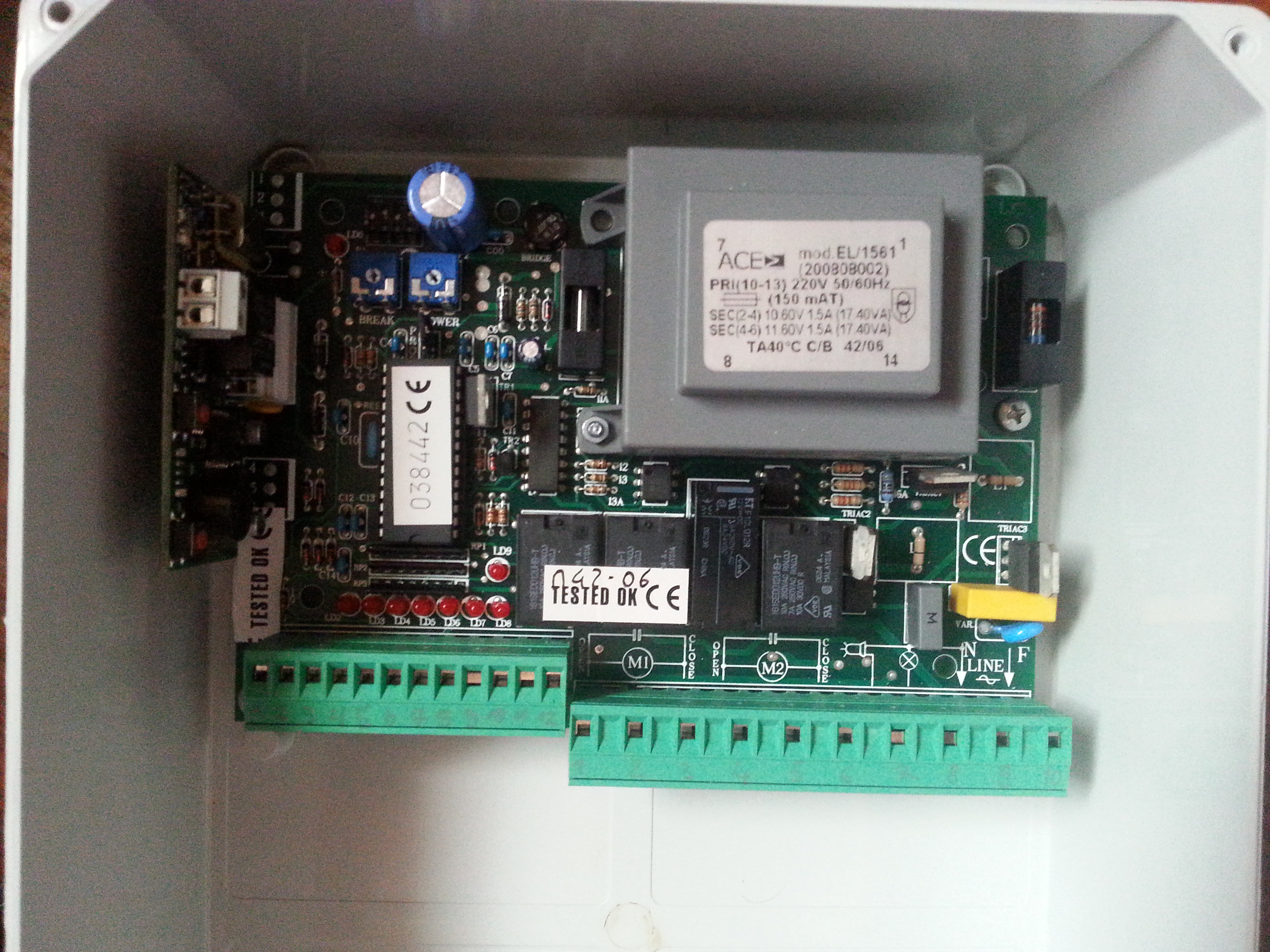

    Pojawił się nowy problem podczas programowanie zworka prog jest zwarta bramy po podaniu START z kluczyka, jedna rusza otwiera się podaje znów start brama staje, po następnym Starcie rusza kolejna otwiera się do końca staje i zaświeca się dioda LD9. i na tym koniec po wyjęciu zworki bramy się nie zamykają. po odłączeniu z prądu i włączeniu z powrotem i przekręceniu kluczyka na start zaczyna szybko pikać przekaźnik i upala bezpiecznik :/
    Jeśli coś to da nagrałem filmik w którym programuje sterownik i bramy się nie chcą zamknąć
    lewy siłownik niebieski-comm czarny-zamykanie brązowy-owieranie w prawym zamykanie z otwieraniem jest odwrotnie inaczej zamiast otwierać chce wyrwać siłownik i zamykać brame :/

    brama zamyka sie i otwiera wystarczyło zmostkować piny od dodatkowej fotokomórki.
    Jeszcze jedno pytanie czy u was również przy otwieraniu brama na sekundę dopycha siłowniki jak przy zamykaniu po czym otwiera bramę ?

    Masz włączoną funkcję elektrozaczepu. Jak takowego nie masz to wyłącz ją ( DipSwitch 4 na off)

    Wszystko już działa oprócz radiolinii która jest podobno padnięta :)
