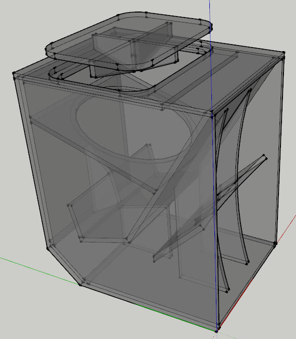

    Granat :)
    Poziom 34  
    Posty: 3043
    Pomógł: 202
    Ocena: 666
    2x15" ciężko nazwać nadstawkami, to raczej 'pełnopasmowe' kolumny. Nie dziwię się, że typowe nadstawki na mniejszych głośnikach nie spełniały oczekiwań bo zapewne nie miały tyle basu. Na pewno obiektywnie jako nadstawki, czyli satelity które z założenia nie mają grać basem, lepiej sprawdzą się mniejsze głośniki i takie które są do tego przystosowane. SW15 STX wybitnie nie nadaje się na głośnik nisko-średniotonowy. Dźwięk z tego będzie gruby zamulony z wycofanym środkiem. Ale jak już pisałem gdzieś... ludziom się różne rzeczy podobają i każdy musisz przejść swoją drogę żeby zorientować się co jest do czego. I to właściwie tyle o nadstawkach. Nie chce mi się rozkładać wszystkiego na czynniki pierwsze.
    Jeśli chodzi o wzmacniacze które wymieniliście, nie miałem okazji zapoznać się z żadnym z nich. Jeśli miałbym coś wybrać to wybrałbym STX'a. Choćby z powodu rozdzielenia go na dwa. Z najtańszych lekkich i dobrych wzmacniaczy do basu jest SynQ 3k6. Bezsensem jest robienie basów na B&C i zasilanie ich tandetą.
    Teraz co do basów.
    Można zrobić 2x po jednym 18" w BR. Zaletą jest jako taka mobilność, prosta konstrukcja, wzorcowe brzmienie.
    Odwrotki lub tuby: z zalet na pewno sprawność, 2 razy większa niż w BR. Koszty to też zaleta mimo droższej obudowy, bo z tego samego wzmacniacza i głośnika zyskuje się więcej dźwięku. Do wad trzeba zaliczyć rozmiar, wagę, trudna do wykonania obudowa i większą uwagę trzeba poświęcić im przy ustawieniu, od strony fizycznej jak i elektrycznej.
    Mam dwie propozycje z tej drugiej grupy.
    TH18s
    https://drive.google.com/folderview?id=0B9Wpmcv81qSeTUFXMkRqZWJhV1U&usp=sharing
    Dotychczas największa z moich tub, 424L, 560 x 736 x 1030 mm.
    Do obsadzenia głośnikiem 18NW100, 18LW2400. Pasmo 42-150Hz, 102dB/W. Jeśli chodzi o plener i stosunek natężenia dźwięku do ceny to ciężko znaleźć coś lepszego.
    Jest też coś pośredniego, trochę mniejsza odwrotka:
    Dobór głóśników 18cali i skrzyń bassowych. Dla nadstawek 2x15 + driver
    Wymiary: 556 x 710 x 826, 326L. Pasuje w zasadzie tylko 18PS100 lub podobne z wysokim Qts ~0.4.
    Pasmo 42-200Hz, 100dB/W.
  • #17 14020298
    skodapower
    Posty: 15
    Dziękuje Ci bardzo Granat za odpowiedz i pomoc.
    Przypadła mi bardziej do gustu druga obudowa, i ze względu że jest mniejsza ale i z powodu wykonania. Zagra również trochę wyżej.
    Nie boje się skomplikowanych projektów a może nawet i wole takie bo mogę się w nich sprawdzić manualnie. Powiedz mi jak to się ma do brzmienia tego głośnika bo kilka postów wcześniej pisałeś że ciężko jest mu dobrać odpowiednią obudowę miałeś okazję słyszeć tą konstrukcję z tym przetwornikiem ? Dokładne rysunki i wymiary tej Tuby udostępniasz czy sprzedajesz? Jeśli jest na sprzedaż proszę wyślij mi prywatną wiadomość z ceną za ten projekt.
  • #18 14020430
    Granat :)
    Poziom 34  
    Posty: 3043
    Pomógł: 202
    Ocena: 666
    Tak naprawdę projekt tej odwrotki powstał kilka dni temu i jest jeszcze otwarty. Uznałem że coś takiego warto mieć w zanadrzu. W związku z tym nie mogę opisać wrażeń odsłuchowych.
    Co do głośnika 18PS100 i jego charakterystycznego misiowatego brzmienia w BR - po to właśnie powstał ten cudak w postaci odwrotki żeby coś na to zaradzić. W odwrotce powinien brzmieć nieco agresywniej z lekkim pomrukiem.
    Jeżeli chcesz, możesz być pierwszym beta testerem za darmo. A na pewno coś dobrego z tego wyjdzie, to nie pierwsza moja konstrukcja tego typu. Dla mnie tego typu tuby to dość poboczny temat, ponieważ idę nieco inną drogą. Natomiast całkiem fajne dla DIY'owców którzy stosunkowo niskim nakładem finansowym i swoją pracą chcą uzyskać pozytywne efekty.
