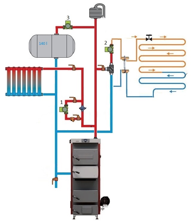

    Proszę o pomoc doświadczonych, chcę wykonać w miarę możliwości jak najtańszą i prostą instalację.
    Piec na paliwo stałe około 10 kW, zbiornik CWU 140l dwu płaszczowy, podłogówka w trzech pomieszczeniach (łazienka 1 sekcja, przedpokój 2 sekcje, pokój 1 sekcja) i tradycyjne grzejniki w dwóch pomieszczeniach (2 pokoje). Wszystko na jednym poziomie, parter.
    Wszelkie podpowiedzi mile widziane.
    Powiem od razu że doświadczenie nie mam.
    Jeśli może ktoś udostępnić jakiś schemat to bardzo proszę.

  • #8 14046783
    lamer1
    Posty: 587
    Pomógł: 6
    Ocena: 44
    Rysunek na pewno zawiera sporo błędów, ale od czegoś trzeba zacząć.
    Instalacja CO, podłogówka, grzejniki, jak prawidłowo wykonać
    Zastanawiam się czy pompy 3 jest potrzebna, czy nie będzie działać grawitacyjnie.

    Daj energooszczedną, np HALM i bedzie ok
    Lepiej na pompie bo wymusi obieg i latwiej sterować

    Trzecia pompa służyć ma jako mieszająca a nie wymuszająca. Jak na jeden obieg podłogówki na pewno się nie opłaca, na planowane 4 pętle tak średnio, ale łatwiej zapanować nad temperaturą podłogi a to bardzo istotna sprawa w prawidłowym działaniu podłogówki. Więc należałoby 3 pompę zastosować.

    Czyli że schemat jest poprawny?
    Teraz pytanie jakiej średnicy rury zastosować?
    Gdzie i jaki osprzęt kupić?
