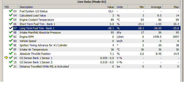

    Witam, niestety nadal problem nie został rozwiązany i auto przygasa lub gaśnie na lpg.
    Dziś zauważyłem, że na rozgrzanym silniku, na biegu jałowym jak szybko wdepnę pedał gazu i puszczę - po prostu musnę, to za każdym razem obroty spadają, że ledwo wychodzi z tego stanu do normalnych obrotów a często po prostu gaśnie.
    Taki efekt zauważyłem na lpg, zaraz sprawdzę czy efekt ten pojawia się też na PB, ale piszę, bo może jest to jakaś wskazówka. Byłem już o 10 mechaników i nikt nie potrafi mi pomóc, każdy chce rozbierać silnik na kawałki i mówi, że drogo będzie mnie to kosztować...

    Niestety auto mam niesprawne do dnia dzisiejszego. Czy w tym kraju nie ma porządnego mechanika?
    Ostatnio pojawił się problem typu: Check - zbyt bogata mieszanka.
    Skasowałem błąd, ale się pojawił znowu.
    Zauważyłem, że dzieje się to tylko na LPG, bo jak skasuję i jeżdżę na benzynie, to problemu z Check nie ma.
    Byłem u gazownika i co? Wgrał najnowsze oprogramowanie, podobno super ekstra zmienione... i musi być dobrze.
    Wgrał ten soft, pojechałem i znowu problem...
    Błąd zbyt bogatej mieszanki się nie pojawia, ale za to auto znowu gaśnie...
