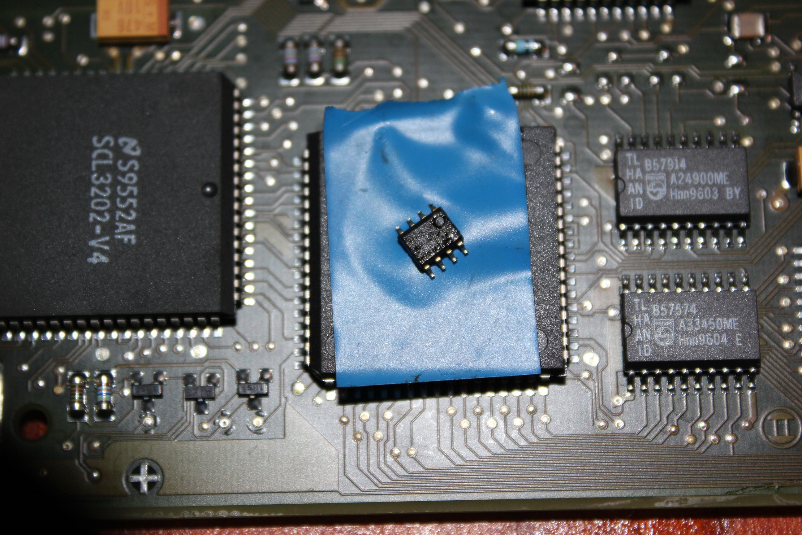

    Rok temu dałem auto do elektromechanika aby usunął mi immo. Wszystko działało idealnie aż poszedł mi silnik. Po wymianie silnika na nowy (identyczny jak stary) Wywala mi
    17978 - Engine Start Blocked by Immobilizer
    P1570 - 35-00 - -
    Mogę raz odpalić auto, jednak jak je zgaszę, muszę odłączyć na chwilę aku aby odpaliło. Miałem tak przed usunięciem immo tylko teraz nie mam pojęcia czemu to mogło wrócić.

  • #7 14124754
    toxyn13
    Posty: 21
    Ocena: 3
    Wymontowałem komputer bo od 2 dni immo już ciągle blokuje silnik, nawet po odłączeniu aku na kilka minut. Pod taśmą izolacyjną była jakaś kostka.
    Audi A4 B5 - Błąd immo (mimo że był usunięty) po wymianie silnika Audi A4 B5 - Błąd immo (mimo że był usunięty) po wymianie silnika Audi A4 B5 - Błąd immo (mimo że był usunięty) po wymianie silnika Audi A4 B5 - Błąd immo (mimo że był usunięty) po wymianie silnika
  • #8 14125368
    grala1
    Specjalista grupy V.A.G.
    Posty: 9821
    Pomógł: 1495
    Ocena: 5051
    Pewnie z oznaczeniem B34AB.
    Ktoś kto usuwał immo zostawił przyklejoną oryginalną pamięć a wlutował swoją ze zmienionym wsadem.
    Musisz odczytać pamięć 24C02 i zmienić odpowiednio jej zawartość by nie działało immo.
