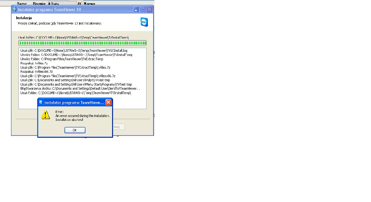

    Mam problem z którym nie potrafię sobie poradzić. Podczas instalacji programów w windowsie xp, które chcą utworzyć skrót w C:dokuments and settings, wyskakują błędy i instalacja się kończy.
    Proszę o pomoc.

    Podczas instalacji programu np. TeamViewer wyskakuje błąd:
    An error occured during the instalation. Installation aborted!
    W oknie ze szczegółami podczas instalacji widać jak zatrzymuje się podczas tworzenia skrótu "błąd tworzenia skrótu c:documents . . .
    Jestem zalogowana jako administrator.

    Daj screen z widocznym calym komunikatem dotyczacym tworzenia skrotu.
  • #19 14106898
    odessa21
    Posty: 13
    W załączniku fotka błędu
    • Błąd przy tworzeniu skrótów w C:documents and Settings przez programy b____d.JPG (64.84 KB) Musisz być zalogowany, aby pobrać ten załącznik.

    Sprawdz prawa i wlasciciela:
    C:\Documents and Settings\Default User
    Nastepnie C:\Documents and Settings\Default User\SendTo

    Jest, widac to nawet na screenie, ktory sama zamiescilas.
    W opcjach folderow wlacz pokazywanie plikow ukrytych oraz wylacz ukrywanie systemowych.
  • #23 14107236
    odessa21
    Posty: 13
    Już widzę ten katalog. Właściciel to również administratorzy i wszyscy mają pełną kontrolę tak samo C:\Documents and Settings\Default User\SendTo.
