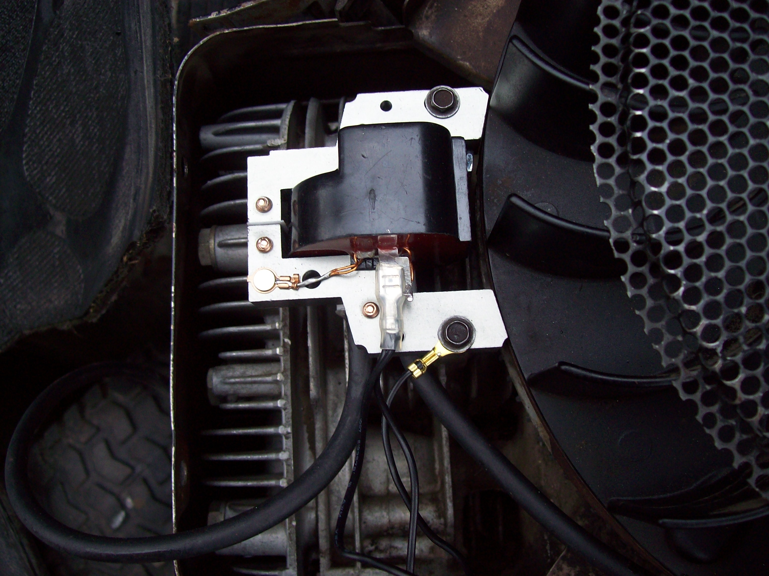

    Jutro wrzucę fotki i resztę dzięki za chęć pomocy

    Zamieszczam fotkę cewki i dane odczytane z silnika.
    Model 402707
    Typ 150501
    Code 8860312

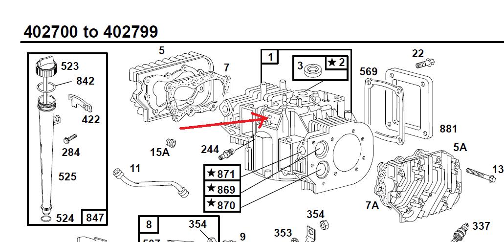

    Panowie może ktoć miał podobne problemy,może zna ten silnik. Ryśku fotki wrzuciłem

    Tego dekielka brak, ale z pod koła zamachowego wychodzą dwa przewody czerwony i czarny. W środę zdejmę koło i popatrzę. Cewki nie odwracałem ale w takim przypadku przewody nie dostaną do świec.

    To jest sprzęt kolegi,palił parę lat na ori cewce aż padła.Widoczne pęknięcie ,przegrzanie uzwojenia. Wymienił 2 cewki i nic ja kupiłem kolejną i zero iskry.Obadam dokładnie silnik pod filtrem powietrza może coś przeoczyłem. Dziwi mnie że na trzech kolejnych cewkach nic ale posprawdzam dokładnie cudów niema
    Więc sprawa wygląda następująco,po odwróceniu cewki silnik pali. Nie mam pojęcia dlaczego ma być zamontowana inaczej niż oryginał .
    Wielkie dzięki dla Rycha za pomoc !!
    Pozdrawiam Mariusz
