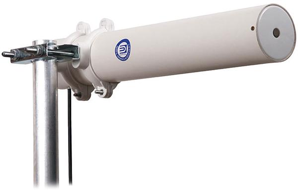

Jakie anteny WiFi wybrać do przesyłu sygnału na odległość 200m?
zenek930 25 Lis 2014 19:18 2538 6
Użytkownik poszukuje anten WiFi do przesyłu sygnału na odległość 200m między dwoma domami. Obecnie używa anteny do internetu radiowego oraz Yagi, ale prędkość internetu wynosi tylko 0,50 Mb/s, podczas gdy na nadajniku osiąga 10 Mb/s. Użytkownicy forum sugerują zastosowanie dedykowanych urządzeń CPE, takich jak Ubiquiti Nanostation Loco M2 lub M5, które powinny być używane w parze (jeden jako AP, drugi jako Client) i muszą pracować na tej samej częstotliwości (2,4 GHz lub 5 GHz). Wskazano, że Nanostation Loco M2 jest w stanie obsłużyć prędkości do 10 Mb/s.
