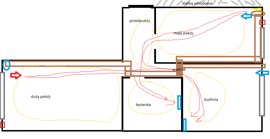

    Mam problem z wilgocią w mieszkaniu. Na rysunku zaznaczyłem:
    - niebieski - kratki wentylacyjne,
    - czerwony - proponowane miejsce montażu nawietrzaka,
    - żółty - miejsce gdzie jest wilgoć.
    Czy montaż nawietrzaka NP150A-CC poprawi wentylację i zmniejszy wilgoć w mieszkaniu?
    Mieszkanie jest na 4 ostatnim piętrze zaraz pod dachem. Ciąg w kominie jest słaby. Okna są plastikowe, nie z bardzo szczelne bo czuć chłód jak się rękę przyłoży. Blok jest ocieplony. Na oknach skrapla się woda, kapie na podłogę, po nocy jest tragicznie. W powietrzu czuć zaduch, wilgoć, powietrze jest ciężkie.
    Wykluczyłem montaż nawiewników w oknach, ze względu na słaby ciąg w kominie mogą się one nie otwierać i nie wpadnie przez nie też wystarczająca ilość powietrza. Nawiew mechaniczny odpada ze względu na koszty(kanały, wentylator, zabudowa karton gips, malowanie). Rozwiązaniem okazuje się nawietrzak(Nawietrzak okrągły z anemostatem NP150A-CC), ponoć ma zapewnić odpowiednią ilość świeżego powietrza. W tej chwili ratujemy się rozszczelnionymi oknami.
    Proszę o opinie co do tego rozwiązania. Czy nawietrzak pomimo słabego ciągu w kominie będzie spełniał swoje zadanie - będzie przewiew pokoje kuchnia, łazienka?

  • #8 14184690
    atze
    Posty: 43
    W małym pokoju się śpi.
    Teraz rozszczelniamy okno ale nie ratuje to sytuacji. Na oknie nie ma już pary tylko krople wody. Całodniowe rozszczelnienie okien poprawiło trochę jakość powietrza, czuć świeżość ale nie jest za ciepło. Nie wiem czy grzać grzejnikami cały czas czy tylko od rana(po wietrzeniu) do wieczora, na noc zakręcać, do tego chwilowe wietrzenie w ciągu dnia i rozszczelnione okna przez cały czas.
    Umieszczenie nawiewnika w oknie(wyfrezowanie otworów w ramie + nawiewnik) ponoć nie da tyle powietrza ile trzeba ale jest równoznaczne z rozszczelnieniem okna i nie ciągnie po całości okna.
    Montaż nawietrzaka z prawej strony okna nie jest możliwy, bo jest tam za mało "ściany" na wiercenie dziury 15cm. Z lewej można zamontować ale nie będzie bezpośrednio pod nim grzejnika. nawietrzak jest tańszym rozwiązaniem i prostszym w montażu.
    Spójrzcie na schemat. Montaż wentylacji mechanicznej musiałby wdmuchiwać powietrzne w końce pokojów, tak, aby przewiewało ono przez całe pomieszczenie.
    Jeżeli w końcach pokojów byłby przewietrzaki to wyjdzie mniej więcej na to samo.
    Ciągnięcie rur po sufitem i zabudowa tego to jest trochę paprania. Do tego czerpnia pociągnięta z kuchni(przebicie przez ścianę), wentylator w przedpokoju(nie wiem jak z jego głośnością pracy) i nie wiem jak to będzie się wszystko załączać(okresowo?). To jest mieszkanie w bloku, na strych tego nie wrzucę.
    Latem muszę wybrać któreś rozwiązanie i je wdrożyć, bo tak nie może być co zimę.

  • #12 14188374
    atze
    Posty: 43
    Dokładnie, brak świeżego powietrza jest tu problemem. Nazwy są różne, nawiewnik, nawietrzak, przewietrzak. Ja jestem przed wyborem sposobu dostarczania świeżego powietrza.
    1. Nawiewnik montowany w ramie okna.
    Problemy:
    - ponoć nie wpadnie wystarczająca ilość powietrza,
    - nie wiem jaki typ - ciśnieniowy czy higrosterowany. Ciśnieniowy podobno się nie nadaje na 4 piętro bo jest zbyt mała różnica ciśnień za oknem a kominem - krótki komin. Higrosterowany może zamarznąć, gdy powietrze z mieszkania będzie się przez niego cofało i wkład(pasek) jest do wyrzucenia. Nie wiem ile tym prawdy.
    Teraz mam rozszczelnione okno i ciągnie po całym skrzydle, montaż nawiewnika da powietrze tylko u góry. Już przy rozszczelnionych oknach jakość powierza poprawiła, tak samo było by po zamontowaniu nawiewnika. Niestety nadal na oknach zbierają się krople wody.
    2. Nawietrzak w ścianie.
    Problemy:
    - wpadnie dużo zimnego powietrza, czy nie wychłodzi za bardzo mieszkania.
    W tej opcji zamontowałbym po nawietrzaku w każdym z pokoi. Powietrze przewiewało by od najdalszego miejsca do łazienki/kuchni. Nastąpiła by moim zdaniem dobra wymiana powietrza.
    3. Nawiew mechaniczny.
    Problemy:
    - drogo,
    - sporo pracy i nie wiem gdzie umiejscowić wloty powietrza (rys. w poprzednim poście).
    - dużo zimnego powietrza.
    Opcję dostarczenia powietrza są. Teraz zastanawiam się nad tym czy to dostarczone powietrze zdąży się ogrzać. Sposób rozliczenia ogrzewania u mnie w spółdzielni jest nie korzystny. Im więcej grzejesz tym więcej dopłacasz. Najlepiej było by to powietrze ogrzać - rekuperator w bloku? - kosmos.
