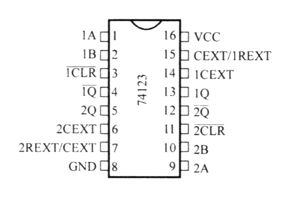

  • #23 14229541
    jakdie
    Posty: 108
    Ocena: 10
    Próba z bramkami nie powiodła się :( To samo co w przypadku NE555: gdy impuls wyjściowy trwa sekundę, a wejściowy 1.001s, to kostka wygeneruje na wyjściu sygnał o czasie 2 sekund...
    Teraz kombinuje z "kością" 74123 a dokładnie CD74HC123E.
    http://www.utm.edu/staff/leeb/3b3.htm- strona z generatorem
    Chciałem kupić 74121, ale w sklepie mieli tylko 123, które ma 16 zamiast 14 nóżek
    Generator impulsu 1ms-1s do sterowania bramką IGBT na NE555 - schemat?
    Czym są piny 3-7 i 12-15?
