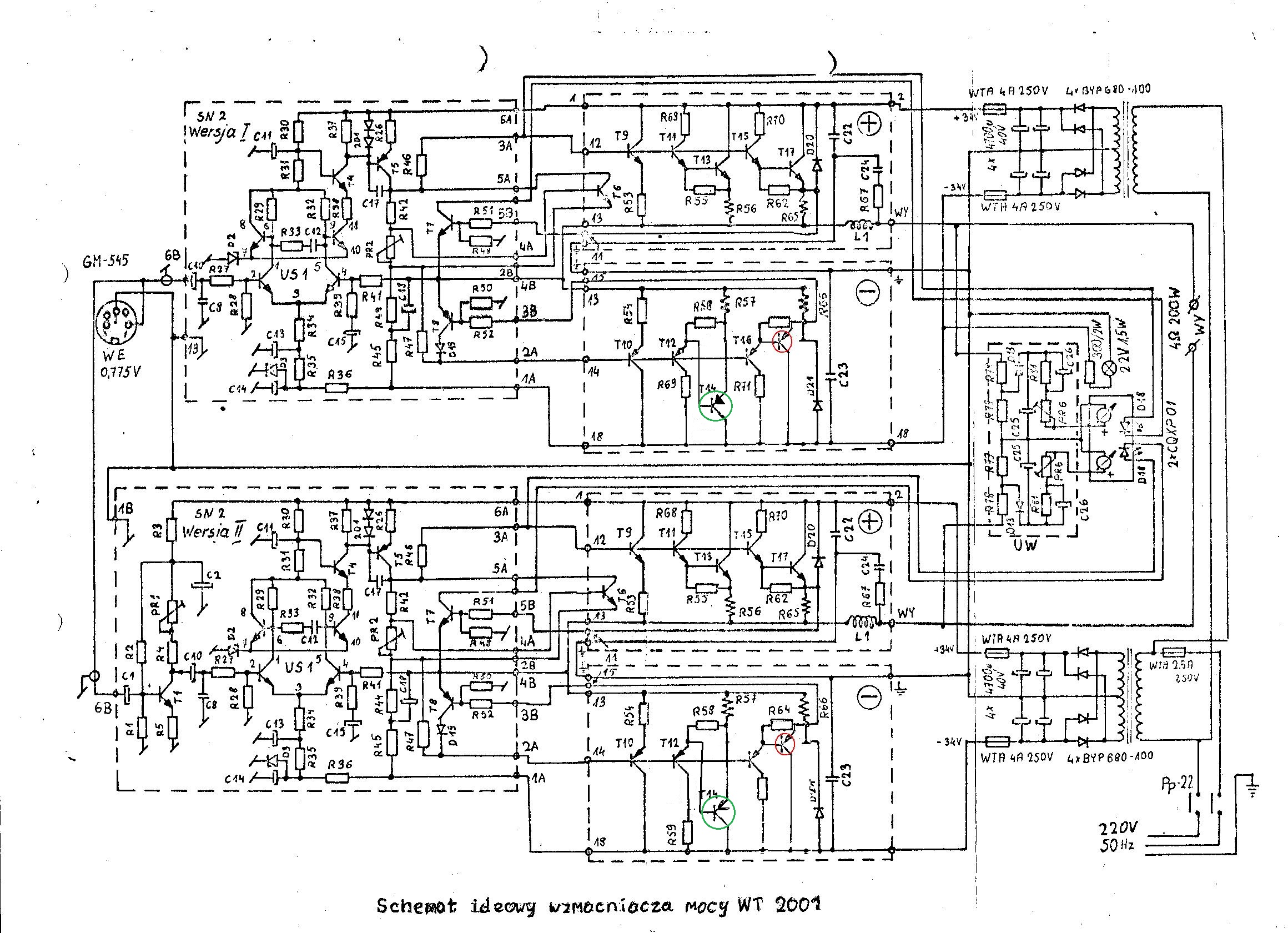

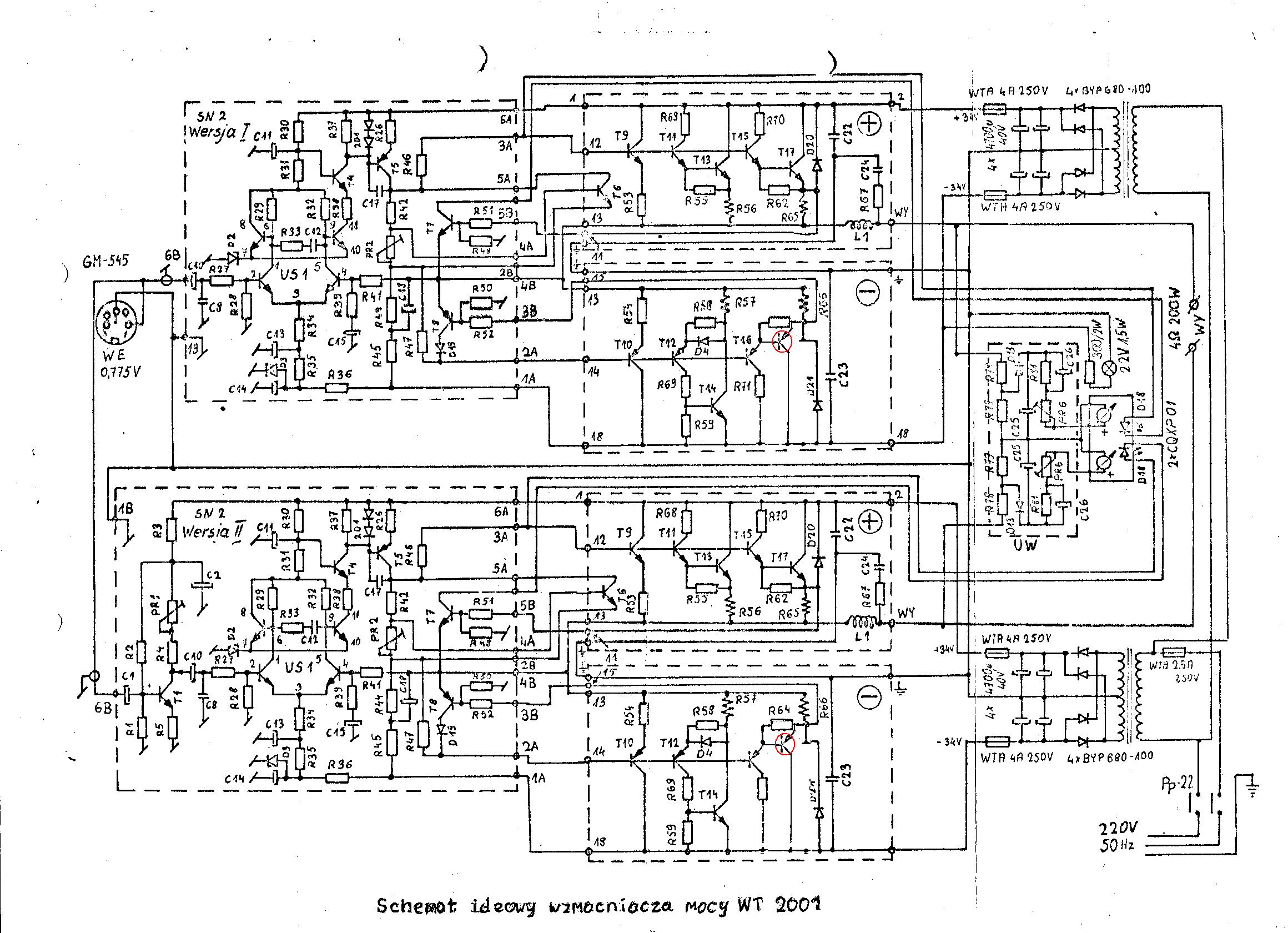

    Witam chce wymienic tranzystory mocy w koncowce na pare komplemetarna lecz mam problem w ujemnej czesci jakie zmiany nalezy zastosowac zeby wstawic tam tranzystor pnp?(T14-T18) Schemat jest od wt2001.Elektronika WST601 wymiana pary pseudokomplemetarnej na komplemetarna.

    Pełny schemat WT2001 jest tu:
    Zrealizuj "ujemną" połówkę stopnia końcowego w schemacie analogicznym do "dodatniej" tyle że z zastosowaniem tranzystorow PNP.

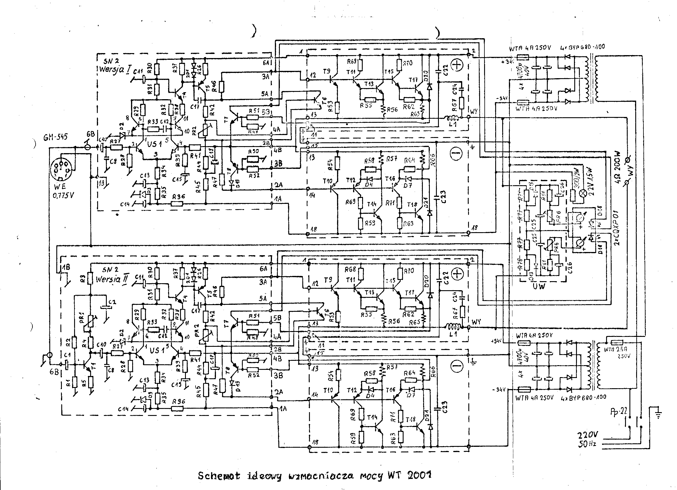

    Elektronika WST601 wymiana pary pseudokomplemetarnej na komplemetarna. zaznaczylem na czerwono tak bedzie ok ???.Pozdrawiam
    Nie będzie OK, bo nie wystarczy zmienić polaryzacji tranzystorów, trzeba zmienic schemat by był taki sam jak połowki "dodatniej".

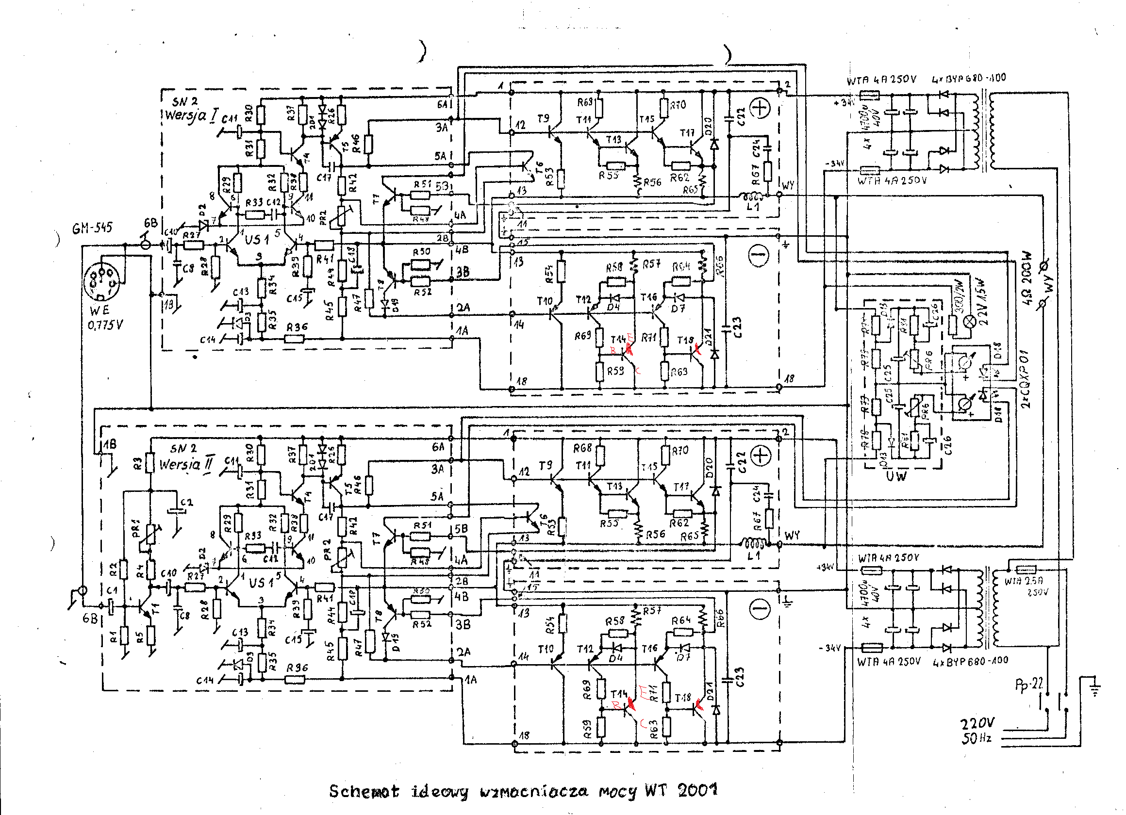

    Patrzac na schemat to moze wystarczylo by odwrocenie zasilania i polaryzacji diod dobrze kombinuje ???

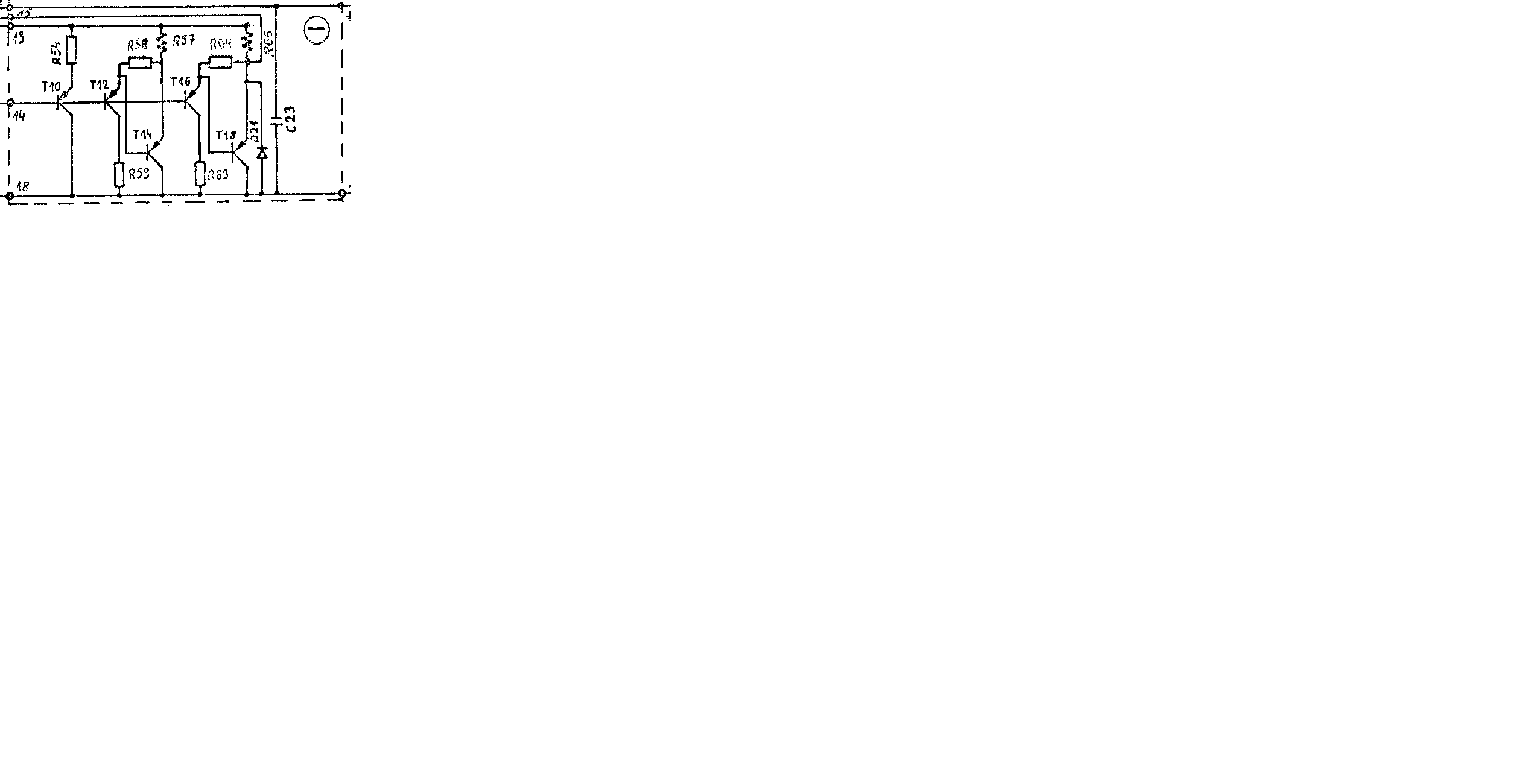

    Może tak Elektronika WST601 wymiana pary pseudokomplemetarnej na komplemetarna.

    niestety tak jest zle

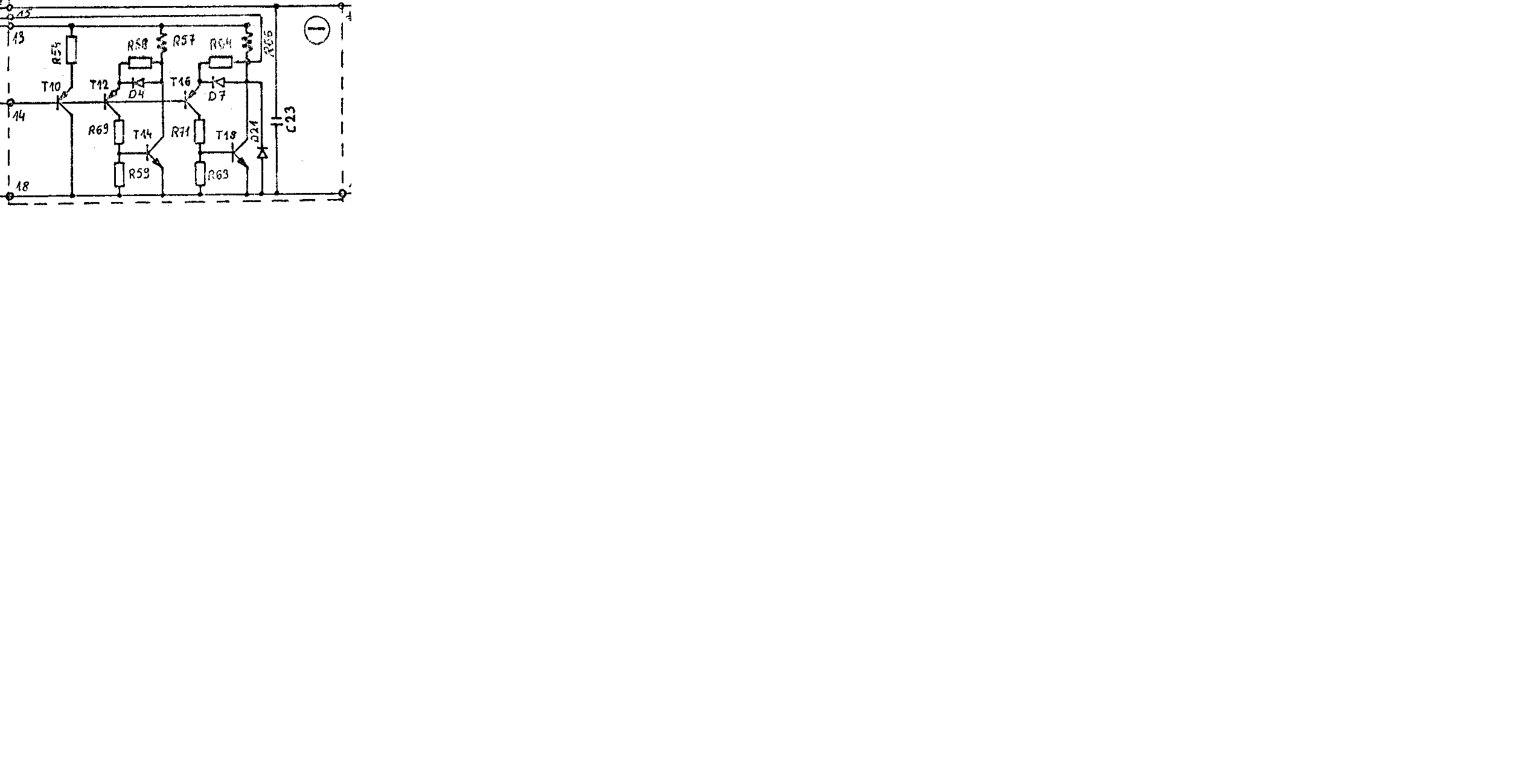

    Może tak?Elektronika WST601 wymiana pary pseudokomplemetarnej na komplemetarna.

    teraz jest napewno ok Elektronika WST601 wymiana pary pseudokomplemetarnej na komplemetarna. i tak jeszcze przy okazji jakie zadanie spelniaja tranzystory t9 i t10 bo mi wydaje sie ze sa to elemety zabezpieczenia niech ktos mi podpowie jesli bladze.Pzdrawiam
    Nie, zabezpieczenie jest zrobione na T7 i T8.
    T9 i T10 służą do polepszenia liniowości wzmanniacza - one pracują dla niskich wysterowań. Zresztą podobną rolę pełnią T11, T12, T13, T14.
