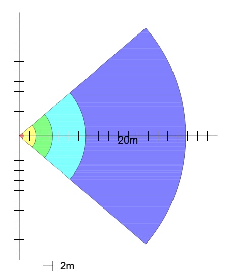

    Postaram się ogólnie odpowiedzieć na Pana pytanie. Otóż jeżeli weźmiemy pod uwagę przetwornik 1/3’’ i obiektyw 2.8mm to otrzymamy kąt widzenia poziomy 81,2 stopnie. Jeżeli dodamy do tego rozdzielczość pionową 1080p to do odległości:
    -3,4m możemy zidentyfikować obiekt,
    -6,7m możemy rozpoznać obiekt,
    -13,4m możemy prowadzić obserwację obiektu,
    -33,6m możemy prowadzić detekcję obiektu,
    Praktyczne przedstawienie kryteriów wymiarów obiektów na ekranie przedstawiłem w załączniku w postaci tabelki z tym że nie jest uwzględniona detekcja obiektu (około połowa wielkości obserwacji obiektu).
    Tak więc graficznie poziomy kąt widzenia będzie mniej więcej w ten sposób wyglądał: czerwone pole jest to kryterium „Badanie”, żółte pole jest to „identyfikacja”, zielone jest to „rozpoznanie”, jasno-niebieskie „obserwacja” a niebieskie „detekcja” obiektu. Wymiary kryteriów obiektu pola widzenia zaczerpnięte z normy 50132-7:2012.
    Wybór kamery BCS czy Novus do monitoringu 20m - stały czy zmienny obiektyw?
    Jeżeli gdzieś popełniłem błąd to bardzo proszę o sprostowanie.

    Kolego @barda te dane to tylko czysta teoria czy znasz je także z praktyki? Wpływ na jakość widzenia kamery ma wiele rzeczy, chociażby oświetlenie w obiekcie/na zewnątrz.
    Do Autora - kamery będę montowane wewnątrz pomieszczenia, jakie warunki tam panują i co mają widzieć/na jakich odległościach?
