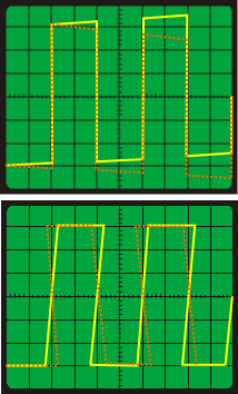

    Uruchomiłem kupiony oscyloskop, brakowało napięcia -12V, poza tym wydaje się być sprawny. Co więcej ta lampa jest "prosta", więc przebieg wygląda poprawnie nawet przy odłączonych cewkach korekcyjnych (na filmie był podłączony ten uszkodzony zestaw).
    Podczas nagrania reguluję jasność od ok 45% do 100% (moment gdzie pojawiają się 2 linie to max) zakresu regulacji jasności i z powrotem.

    Podaj jakiś przebieg i sprawdź, czy druga linia będzie prosta, czy bliźniacza przebiegu, jeśli prosta, to problem z wygaszaniem.

    Tak to wygląda dla sinusa 1kHz:
    Blisko krańcowego położenia (założyłem gałkę, żeby było lepiej widać) pojawia się słabo widoczna linia powrotu. Filmik nagrałem na oscyloskopie z którego ta lampa pochodzi... on jest mocno rozkalibrowany, do tego jak chwilę pochodzi to przestaje działać wyzwalanie.

    @tzok To nie jest linia powrotu, to jest jakaś "zjawa". Linia powrotu była by prosta.

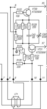

    Zjawa zjawą ale czemu jasność od pewnego momentu spada zamiast rosnąć, na mojej lampie coś takiego się nie dzieje. W moim oscyloskopie są wymienione wszystkie kondensatory elektrolityczne, w większości na Low ESR 105°C, w najbliższym czasie planuję też wymianę wszystkich Pr'ek, bo chyba one ponoszą część winy za rozjeżdżanie się napięć. Do tego te w multimetrze żyją własnym życiem, no i nie da się ustawić mniej niż 0,005 na nim (zdobyłem od niego instrukcję w ludzkim języku i zabrałem się za kalibrację). Nie wiem czy go nie odpiąć, bo w nim zostały oryginalne kondensatory.
    Tamten oscyloskop chyba sprzedam jak jest... niech ktoś inny się martwi (do tego jeszcze to gubienie synchronizacji). Moja lampa (znaczy siatka na ekranie) wcale nie jest aż taka krzywa, efekt potęguje plastikowe mocowanie które też jest trochę krzywe - chciałem je zamienić ale do tego trzeba zdjąć przedni panel a niestety nie mam kluczy do tych cudacznych gałek (musiałbym dorabiać, w instrukcji są ich rysunki techniczne), a są na prawdę mocno przykręcone.
    Ten oscyloskop jest daremny - zero ekranowania, brak uziemienia. Jak się źle ułoży kabelek od w.n. to wyświetlane przebiegi są zmodulowane przebiegiem z powielacza napięcia. Na domiar złego schemat, momentami, nieco rozmija się z rzeczywistością... R136 na pewno nie jest włączony tak jak to narysowano.
    Ciekawa sprawa - z dołączonym miernikiem napięcie zmienia się liniowo, ale zmienił się zakres regulacji i w rezultacie po pierwszym przygaśnięciu przebiegu ponownie się on pojawia i daje się regulować. Napięcie mierzę względem masy na wyjściu potencjometru regulacyjnego - zupełnie nie zgadza się to ze schematem. Wynosi ono -645V przy "pierwszym maksimum jasności", później spada i od około -635V regulacja jasności działa już ponownie normalnie, tylko trzeba przestawić ostrość...
    Jeszcze jedna sprawa - wymieniłem część potencjometrów i mam mały problem z tym jak należy właściwie ustawić potencjometr R125. Niestety instrukcja nie wspomina o nim wiele ponad to, że znajduje się w module wzmacniacza linii opóźniającej.
    C1-112A - Od pewnego momentu regulacji plamka przygasa zamiast się rozjaśniać C1-112A - Od pewnego momentu regulacji plamka przygasa zamiast się rozjaśniać C1-112A - Od pewnego momentu regulacji plamka przygasa zamiast się rozjaśniać
    Schemat zawiera pewne błędy ale dotyczą głównie wartości elementów. Z połączeń to mi się nie zgadza R136 i R141 ale w tym momencie to mało istotne.
    Moje 2 pytania:
    - jak prawidłowo wyregulować R125,
    - gdzie ktoś tam widzi stabilizator na liniach +12V i -12V??? Ta dziwaczna konstrukcja nie ma żadnej kompensacji temperaturowej.
