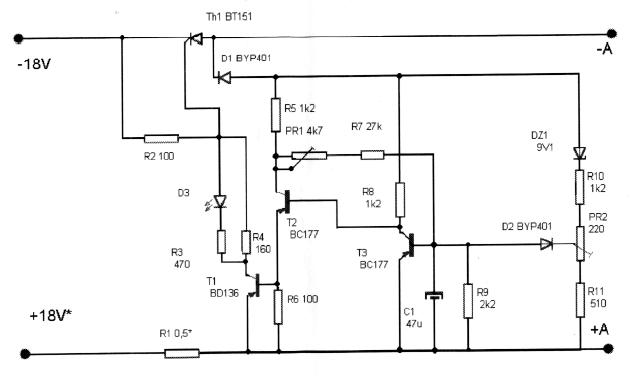

    Daję przykładowy schemat.

    Jak mówiłem specem nie jestem, ale dlaczego w schemacie nr.2 jest żarówka co ma na celu jej umieszczenie ?
    Ten mostek prostowniczy który w tej chwili jest mógłby zostać, czy wszystko do wymiany ?
    Większość rozumiem ze schematu, tylko musiałbym zlecieć wykonanie płytki.
    Rozumiem że mowa o tym schemacie ?
    Link

    Może zostać o ile jest sprawny. Co do płytki to samą możesz zamówić pewnie koszt około 10zł + przesyłka. Elementy kupisz w każdym elektroniku polutujesz w 20 minut i działą

    Jeżeli w ukłądzie zostanie mostek to wtedy, ze schematu nie potrzebuje elementów D1 i D2 tak ?

    Na schemacie z linku żarówka pokazuje załączenie zasilania.
    Zamiast diod możesz użyć połówki mostka - jego zacisk "-" pozostawić niepodłączony.

    Mętlik mam, zapytam tak, pozostawiając mostek który jest w tej chwili, nie będę potrzebował diód d1 i d2 ?
    Co z diodą zenera będzie ona nadal potrzebna i tyrystor btp 10/25 ?
    A było wszystko w szkole, ale człowiek pozapomina, jak na bieżąco nie jest ;)

    Trzy przewody wychodzą z prostownika, gdyż zapewne twój znajomy zamienił mostek. W oryginale zapewne było coś takiego:
    Radziecki prostownik samochodowy - brak ładowania, luźny przewód z transformatora
    Co do układu, który automatycznie wyłącza ładowanie po tym jak akumulator jest już naładowany, to polecam ten układ. Robiłem i sprawuje się bardzo dobrze.
    Jeśli mostek sprawny (sprawdź) to D1 i D2 nie potrzebujesz.
    A jakby to miało działać bez nich?

    Zrobiłem na szybko schemat jakby miało to wyglądać z mostkiem, tylko czy mógłby ktoś mi zaznaczyć jak podłączyć przewody z trafa do mostka i od niego do układu ?
    Mostek na rysunku żle połączony z układem.
    Środek transformatora do masy (tam gdzie "+" akumulatora), pozostałe dwie końcówki transformatora do dwu "~" mostka. "-" mostka do katody tyrystora.
