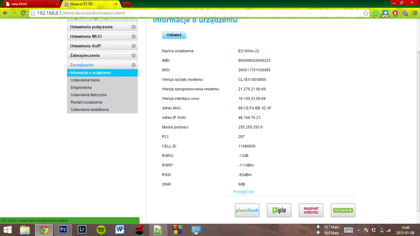

    Witam poszukuje taniej i dobrej anteny do tegoż rutera. Poniżej wrzucam screen z parametrami z tegoż urządzenia.
    Przeważnie posiadam 1/2 kreski Internetu lte a chciałbym aby było więcej.
    Tania i dobra antena do Huawei E5180As-22 - poprawa sygnału LTE

    Tego co wypisujecie nie idzie czytać. Bez urazy ale to stek bzdur. Po pierwsze kolega ma w Świdwinie i Resku zasięg LTE Plusa. Jesli do BTS-a LTE1800Mobylandu masz niedaleko (Resko-Bohaterów Monte Casino 12, Świdwin ul.Słowiańska 9 i Miła 3 ) to zasięg powinien być dostateczny. Test wykonany wewnątrz pomieszczenia i gdzie? Poziom sygnału jak na LTE niski. Proponuję zrobić test na zewnątrz. Za pomocą takiego bacika przenosi sie jedynie punkt poboru na zewnątrz. działa toto jedynie na 900MHz, do LTE1800MHz całkowicie nieprzydatne. Do tego celu służą anteny Dual LTE na 1800MHz. Przy bliższych odległościach wystarczy antena o zysku 10dBi. W LTE stosuje się dwie polaryzacje pod kątem prostym i technologię MIMO. Stąd użycie dwóch anten.

    Zadałem konkretne pytania, brak danych na temat testu , którego wyniki podałeś. To istotne w przypadku doboru anteny do LTE. Ta technologia do prawidłowego działania wymaga dobrych parametrów sygnału.( RSSI lepsze od -70dBm, wyższe RSRP i RSRQ poniżej -10dB). Znasz lokalizację BTS-ów LTE1800 , z których korzystasz w Plusie w Resku i Świdwinie. Zrób podobny test gdy router na zewnątrz. Do tego w obu przypadkach warto zrobić speedtesty.Antena musi być dualna ze względu na transmisję MIMO. Dedykowane anteny na 1800MHz dualne to koszt 150-200 zł, no i muszą być umocowane na zewnątrz w kierunku BTS-a. Jak masz daleko do nich w Resku i Świdwinie?

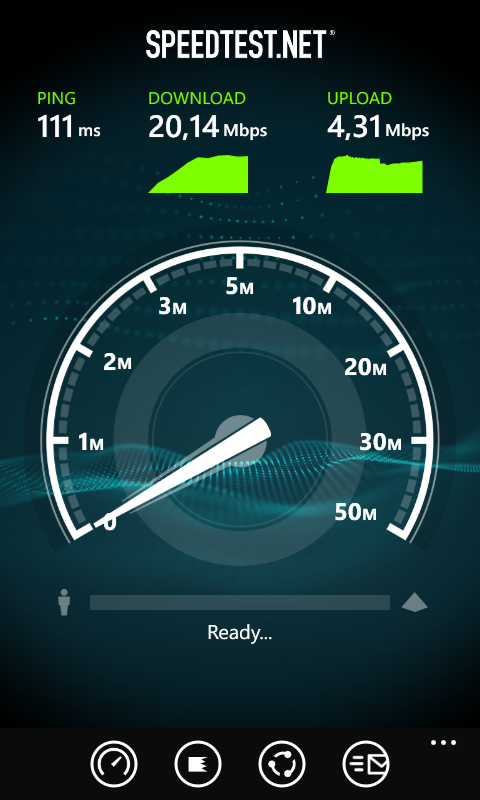

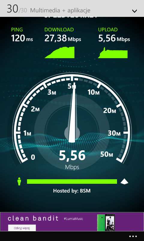

    Ogólnie w granicach 20/30 mb/s pobierania samego wysył gdzieś w granicach 3-9mb/s. Jest to Internet cyfrowy Polsat/plus. Ogólnie teraz są jaja jakieś. Mianowicie na wymuszonym trybie pracy lte i tak poleciał cały pakiet podstawowy około 20gb dopiero teraz zahaczył się lte bez limitu.I jest ograniczenie do 10mb/s. Dla mnie to jest troszkę śmieszne i dziwne. Ale mniejsza o to. Czy taka antena była by dobra? http://yagi.pl/antena-dual-1800-p-1930.html Takiej o której mówisz tej małej 20na20 nie lub jestem po prostu ślepy. Tam mogę zamontować antenę panelowa w sensie powstało by się ja za oknem w rogu najbardziej pod kątem do ul. Miłej.
    Mam pytanie.W sklepach nie dają możliwości wypożyczenia/przetestowania anten? Trzeba po prostu zakupić ja. Nigdy nie kupowałem anten wiec wole się dopytać :)
    Tutaj wynik z przed chwili gdzie jest teoretycznie założony limit, test wykonany po wifi na telefonie.http://www.speedtest.net/wp/24223014.png
    Na dwóch kreskach zasięgu lte, jak coś.
    Znalazłem na telefonie jeszcze 2zrzuty ekranu, który były wykonywane jak lte ładnie śmiało.
