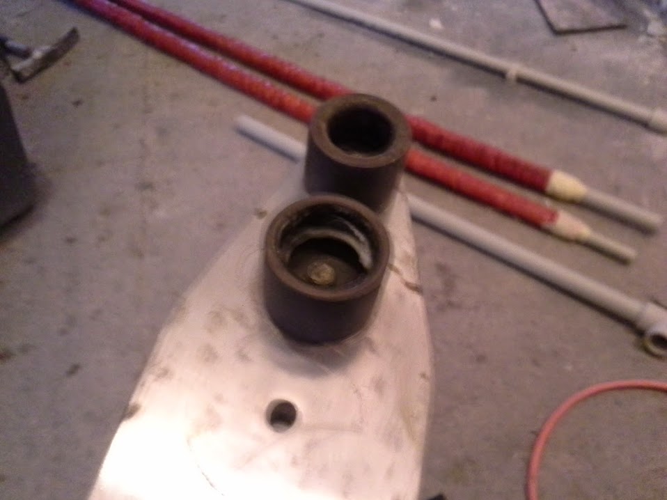

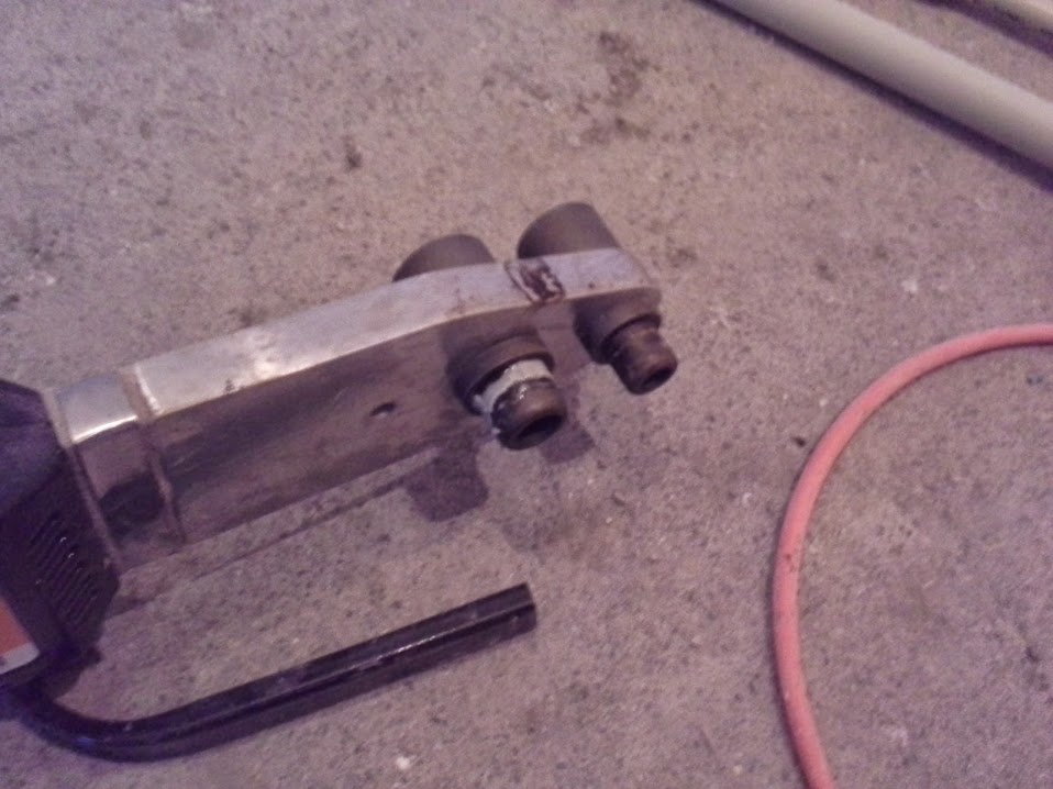

    Witam ponownie.
    Wykonałem kilkanaście zgrzewów i sprawa wygląda tak:
    na fi 20 juz nic się nie klei, na fi 16 też nie ale na fi 25 tak to wygląda
    Zgrzewanie rur PPR? Rury(końce) kleją się do kamieni w zgrzewarce. Zgrzewanie rur PPR? Rury(końce) kleją się do kamieni w zgrzewarce.
    temperatura w zakresie ok 250-260 *C
    Czy rury powinienem czymś przecierać, jakimś spirytusem czy innym paskudztwem?

    Rur powinny być jedynie czyste. Powinieneś wykonać kilkanaście prób ale przy różnych temperaturach. Na jakiej podstawie sądzisz, że masz "w zakresie ok 250-260*C". Pisałem już, że ten termostat to tylko wskaźnik. Skręć ten termostat i zrób kolejną próbę. Zauważ, że oblepiony jest kamień (jeden i drugi) bliższy grzałki co świadczy o zbyt wysokiej temperaturze. Sprawdź też czy przy skręconym termostacie temperatura spada.

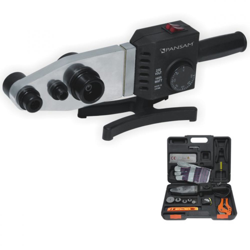

    Zgrzewarka to dokładnie ta
