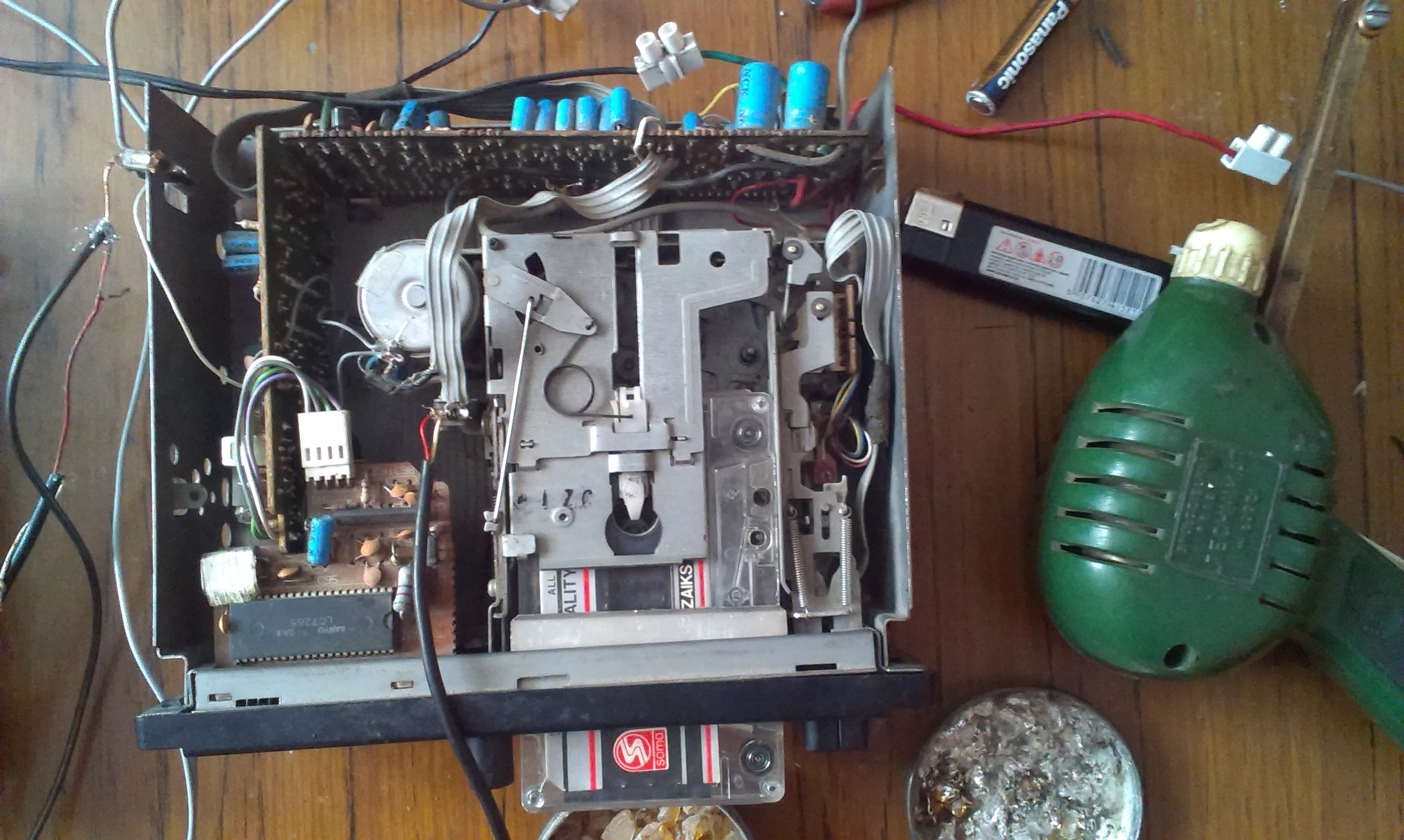

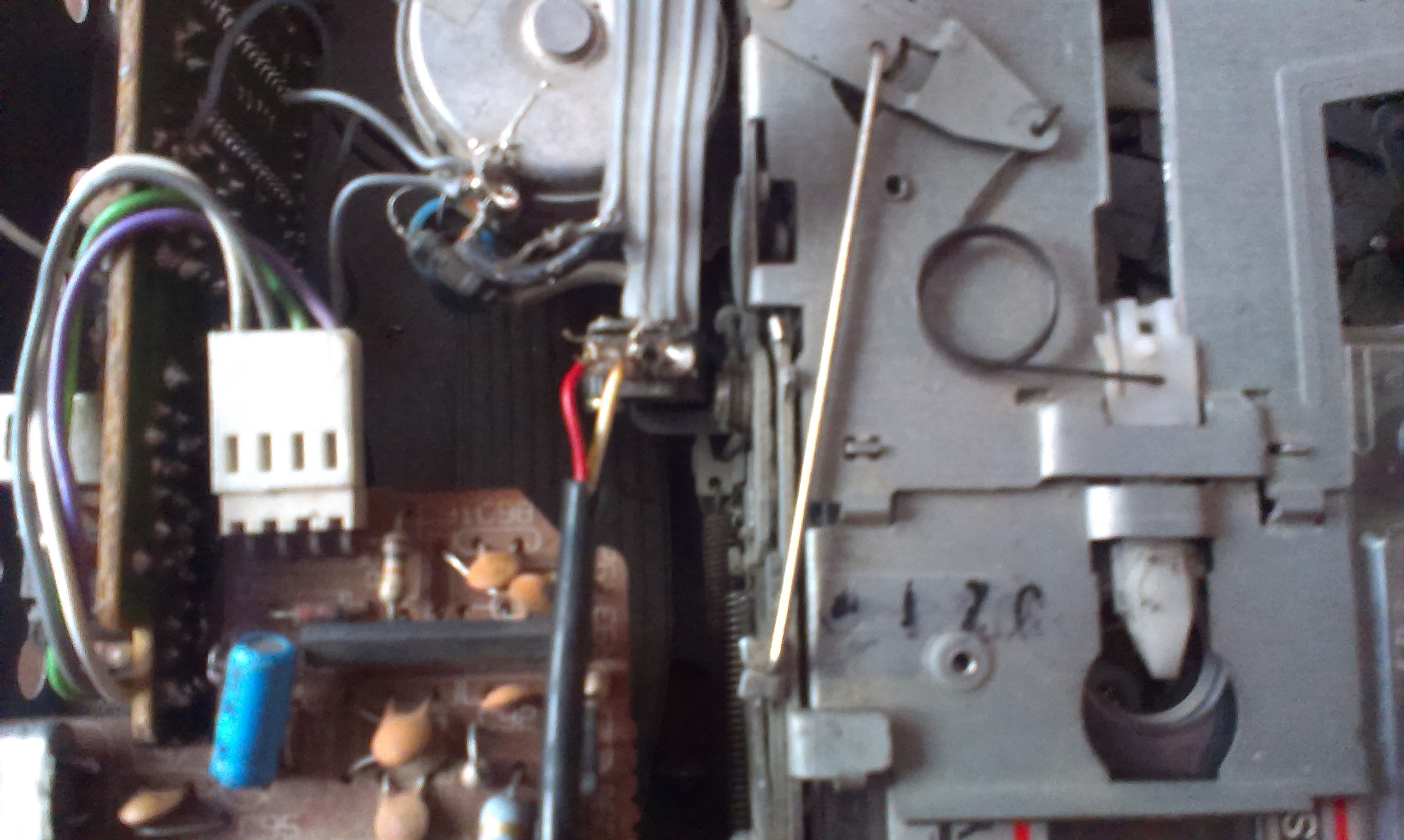

    Witam. Ostatnio postanowiłem przerobić stare radio samochodowe na minijack,w internecie natrafiłem na sposób który polegał na odłaczeniu radia od wzmacniacza i wlutowaniu tam wlutowaniu wyjscia mini jack ,lecz u mnie nie działa,na mnijack mam ponad12v i zwarcie robi, co zrobiłem nie tak? jak to podąłczyć w inny sposób?

    Prawdopodobnie podłączyłeś się w włącznik/wyłącznik załączający/wyłączający mechanizm odtwarzacza.

    Zastanawia mnie jedno - dlaczego nie podłączyłeś się w miejsce głowicy magnetofonowej, tylko pod krańcówkę?

    Dokładnie, było podłączyć się pod głowicę, a najlepiej i najtaniej było kupić kasetę - adapter z mini jack, koszt ok 5 zł

    W sensie jest to raczej przełącznik między kasetami a radiem gdyż mechanizm polega na tym że jak jest włożona kaseta to automatycznie przełańcza tą końcówkęod radia którą odlutowałem to jak nią dotknę to sie radio włącza. Chciałbym żeby kasety tez chodziły a radio mnie nie interesuje stąd ten pomysł
    Jak podpiać się pod głowicę ,które kable? Da się przełacznik jakiś wstawić żeby kasety też chodziły?
    I w ten sposób wydedukowałeś że możesz w tym miejscu podpiąć źródło sygnału?
    Nie taniej było kupić Transmiter FM?

    Raczej jestem początkujący i nie za dużo wiem w tym temacie, myślałem że się da nie dokupując transmitera.
    Podobno czytałeś tematy temu poświęcone, więc nie wiem czego nie zrozumiałeś z nich. Jak podpiąć się pod głowicę - odpowiedź nasuwa się sama z siebie.
    Skoro jesteś początkujący i nie wiesz nic w temacie elektroniki to lepiej zainwestuj te 20zł w Transmiter, zanim uszkodzisz coś w radiu i będziesz musiał kupić nowe.

    Jednak się udało :D ,wlutowałem nie tu gdzie trzeba było dziękuje wszystkim za pomoc :)
