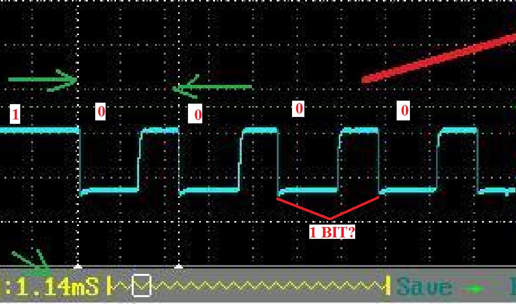

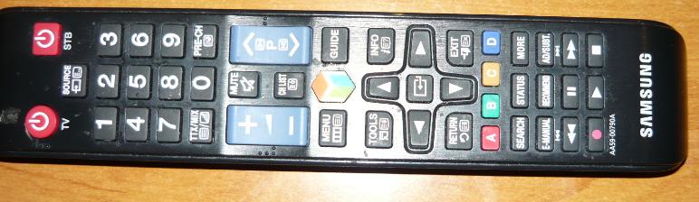

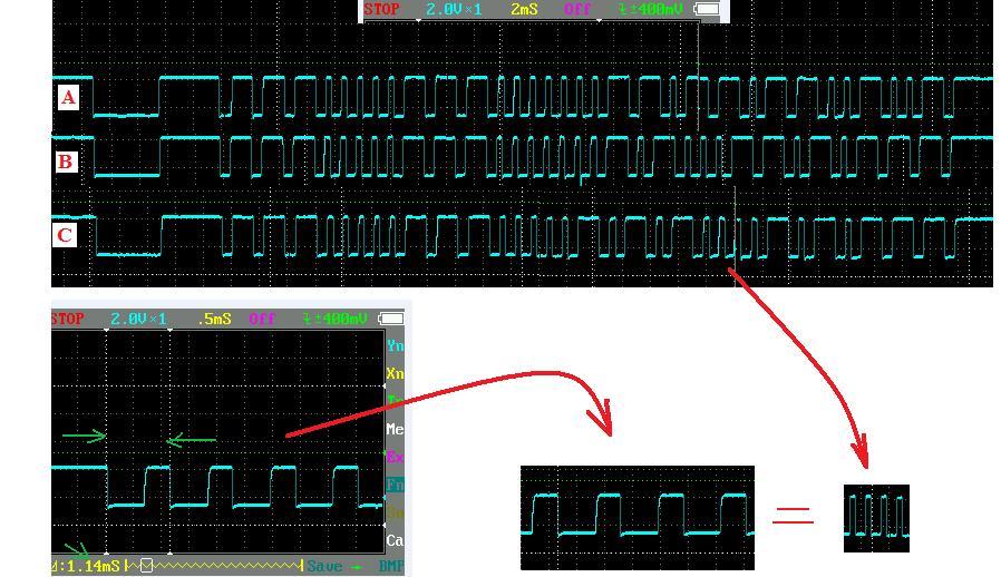

    Mój pilot TV ma wiele przycisków, które nie działają bezpośrednio
    Atmega8 - Skonstruowanie urządzenia sterowanego z nieużywanych przycisków pilota
    jak np. A B C D, które mógłbym wykorzystać do sterowania czymś innym, jak np. załączenie światła ipt.
    Do dekodowania kodu z pilota chciałbym użyć mikrokontrolera Atmega8, ale najpierw muszę zbadać sam kod który wysyła dany przycisk i tu mam niemały problem.
    mój pilot to Samsung AA59-00790A. Trochę czytałem o RC-5 i innych, ale nijak to się ma do kodów z mojego pilota, a nigdzie nie mogę znaleźć informacji o jego dekodowaniu:
    takie wykresy zaobserwowałem na swoim oscyloskopie (lekkie niedokładności przez sklejanie screenów w paincie) no i nie jest to informacja parunasto-bitowa.
    Czy w taki sposób należy to odczytywać?
    czy dobrze zaznaczyłem 1 bit, który ma okres 1,14ms?
    Hmm, sporo tych bitów i dopiero po jakimś czasie różnią się od siebie. Czy wogóle jeżeli mam zrobioną płytkę pod atmegę8 na wewnętrznym RC, to warto się za takie coś zabierać?, czy musiałby być koniecznie jakiś kwarc.
    Samo napisanie programu pewnie nie będzie takie proste, wydaje mi się że zaczynałoby się od przerwania zewnętrznego o zboczu opadającym, ale dalej żeby ustawić timer jako zegar wewnętrzny to już dobrze trzeba chyba zaznajomić się z tym kodem.
    #2 14378718
    djfarad02
    Poziom 19  
    Posty: 509
    Pomógł: 7
    Ocena: 675
    Pomoże Ci mój mały projekcik na szybko: https://www.elektroda.pl/rtvforum/topic2887392.html
    Napisałem tam dekoder rozkazów w bliźniaczym standardzie. Dekoder jest w plikach ir.c oraz ir.h Używany też jest timer (inicjalizacja w main). Program do super eleganckich nie należy gdyż nie korzysta on ze sprzętowego przerwania (akurat nie miałem na płytce wyprowadzonych odpowiednich pinów procesora).
    To co widzisz na oscyloskopie to impuls (nagłówek) startowy i po nim 32 bity - 4 bajty. dłuższy stan wysoki do pary z niskim oznacza 1 a krótszy oznacza 0. Pierwsze dwa bajty to nagłówek rozkazu (taki sam dla wszystkich klawiszy), trzeci to rozkaz a czwarty to też rozkaz tylko zanegowany (w celu wykrycia błędów).
    Będziesz musiał zmodyfikować kod w miejscu oznaczonym komentarzem 'check frame'. Mój pilot miał nagłówek składający się z bajtów 0x00 oraz 0xFF. Twój ma 0xE0, 0xE0.
    Do tego będzie potrzebna poprawka definicji czasów w pliku ir.h
    Może obejdzie się bez ruszania czasów bitów ale już widzę, że Twój pilot ma inny impuls startowy. Na dzień dobry musisz więc edytować te czasy, spróbuj wprowadzić takie:

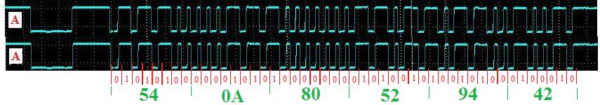

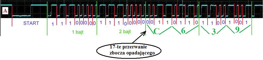

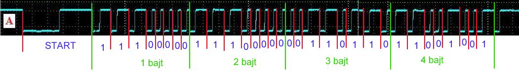

    Już myślałem że to jest rozszyfrowane, ale trochę przeanalizowałem
    i jednak jak widać na obrazku nie trzyma się to kupy co napisałeś djfarad02. Po tych dwóch dłuższych impulsach są nie 4 a 6 bajtów i przedostatni z ostatnim wcale nie są zanegowane, chociaż zauważyłem, że nigdy nie ma dwóch jedynek, także może chodzi o jakiś co drugi bit zanegowany?
    Ale faktycznie, tak jak napisałeś po tych dwóch impulsach dłuższych, zliczając do końca wychodzą równe bajty, tylko jeżeli jest ich 6 a nie 4 to jakie poszczególne bajty spełniają funkcje?
  • #6 14380262
    madiz08
    Posty: 517
    Pomógł: 4
    Ocena: 172
    Aha, nie przyszło by mi do głowy, że bity mogą być o różnej długości, ale teraz taka analiza ułatwia dużo napisanie programu. Po tym starcie każde zbocze opadające załączy wewnętrzny timer i przy kolejnych przerwaniach na zboczu opadającym wartość timera będzie porównywana z jakąś liczbą. Jeżeli jest mniejsza to 0, a jeżeli dłuższa to 1. Oczywiście po tym odczycie timer jest zerowany i zlicza na nowo do kolejnego przerwania zboczem opadającym.
    Dzięki wielkie, bardzo cenna informacja, teraz juz na pewno poradzę sobie na wewnętrznym RC.

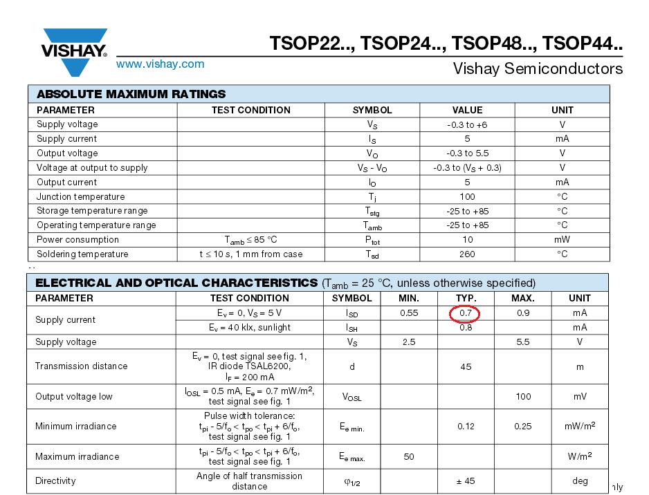

    A teraz chciałbym zapytać o praktyczne wykonanie urzadzenia, które za sprawą pilota będzie mi załączało i wyłączało np. światło, wentylator itp.
    Chciałbym, aby cała elektronika była zasilana z baterii. Mam kilka szt Atmega8L, które moge zasilać z dwóch paluszków i w trybie uśpienia, taki mikrokontroler będzie pobierał znikomy prąd. Jako części wykonawcze chciałbym wykorzystać przekaźniki bistabilne. Ich pobór prądu jest spory, ale będą tylko na ułamek sekundy przełączane z jednego stanu na drugi.
    Najbardziej ciekawi mnie czy ktoś może mógłby mi doradzić, jaki odbiornik podczerwieni na 3V wybrać o jak najniższym poborze prądu w stanie spoczynku.
    Znalazłem np. taką notę http://www.vishay.com/docs/82459/tsop48.pdf
    czy zaznaczone poniżej Atmega8 - Skonstruowanie urządzenia sterowanego z nieużywanych przycisków pilota na czerwono to jest typowy pobór prądu?

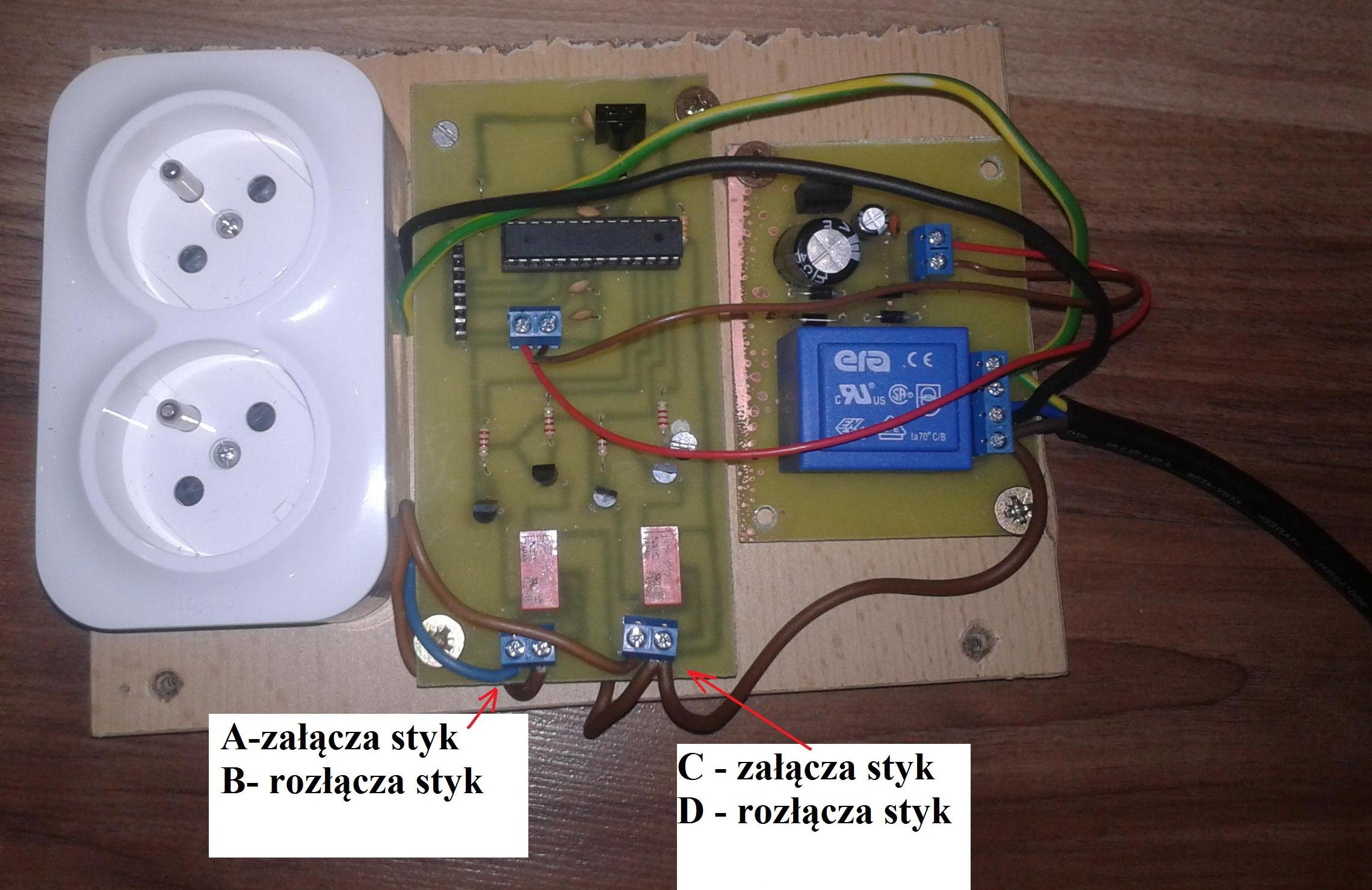

    Zmieniłem jednak zdanie i postanowiłem wsadzić do swojego układu transformatorek. Pierwszy raz używałem transformatora, dlatego zapytałem w temacie
    https://www.elektroda.pl/rtvforum/topic2990408.html
    Na razie prowizorycznie wszystko podłączyłem w taki układ:
    (diody przy cewkach przekaźników od spodu) Użyłem przekaźników bistabilnych. Po wykryciu kodu z danego przycisku, na 200ms załączana jest dana cewka załączająca lub rozłączająca styk.
    W tym linku o transformatorze wstawiłem pod koniec filmik, bardziej słychać przeskoki przekaźników niż muzykę z podłączonego radia, ale działa na prawdę fajnie i to na sporą odległość.
    Dzięki za podpowiedzi w pisaniu programu i w rozszyfrowaniu kodu pilota (bitu toggle tu nie ma). Jeszcze tylko porządna obudowa pod to wszystko i mam koniec.
