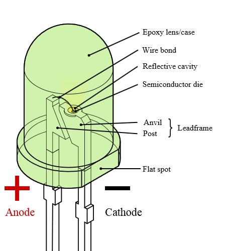

    A tutaj Piła WLS-70W-Z-00 - wymiana żarówki na lampę LED masz rysunek diody, znajdziesz tam "semiconductor die" czyli matrycę półprzewodnikową, która jest Twoim żarnikiem.
