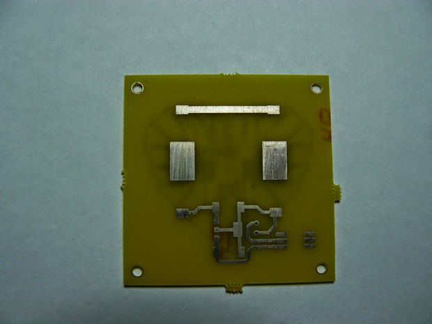

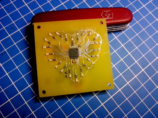

    Ponieważ zbliżają się Wal(ni)ętynki, to czas pokazać jakiś pseudoromantyczy projekt. Oto prosty projekt, jakich już kilka z pewnością podobnych przewijało się przez niejedno forum. Jest to obwód drukowany z kompletem diod SMD ułożonych w kształcie serca i podłączonych bezpośrednio do mikrokontrolera. Układ ma za zadanie wyświetlić kilka różnych sekwencji animacji za pomocą czerwonych diod SMD, co według autora pewnie jest romantyczne.

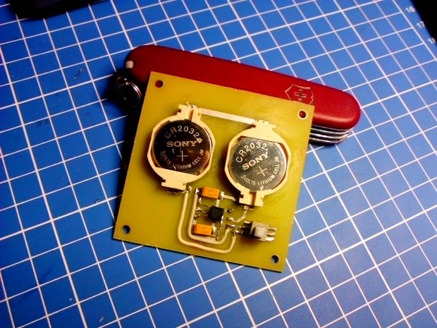

    Serduszko pracuje w oparciu o mikrokontroler AVR ATmega8, który zasilany jest z dwóch baterii - pastylek CR2032 poprzez popularny regulator napięcia LM7805. O ile sam układ jest prosty, to jest dosyć zgrabnie wykonany w Eagle'u i własnoręcznie wytrawiony na płytce PCB. Dla lepszego efektu autor umieścił całość w drewnianej ramce za odpowiednio przygotowaną kartką. Oczywiście wszystkie pliki niezbędne do wykonania projektu,w tym PCB i wsad do mikrokontrolera są udostępnione na stronie. Poniżej zamieszczam natomiast kilka zdjęć i filmiki z serduszkiem w trakcie prób i w finalnej wersji.

    Sekcja zasilania tego ustrojstwa wykonana jest chyba jako żart primaaprilisowy, a nie walentynkowy.
    2*CR2032 + LM7805? Jeśli już naprawdę ktoś się upiera przy stabilizatorze liniowym to mógł wybrać jakiś stabilizator LDO...

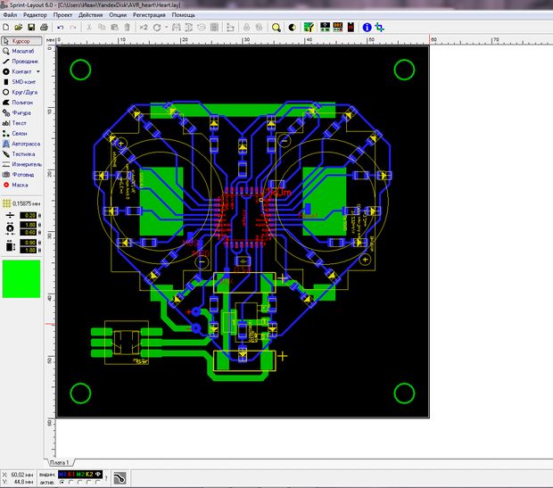

    w którym miejscu był zastosowany Eagle? może do obudowy bo raczej nie do PCB ;]
