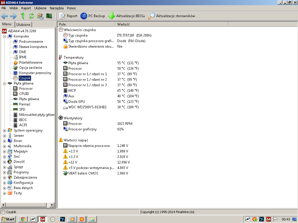

    Witam napotkałem się takim problemem :
    od paru dni raz na co dzień borykam się z takim problemem , komputer chodzi, nie ważne czy chodzi sobie tak o czy jest używany, gaśnie ekran i jest napisane no signal za chwile słyszę jak dysk się wyłącza ale wentylatory kręcą się dalej, za parę sekund słyszę jak załącza się dysk i od razu obraz się pojawia i wyskakuje obraz wyboru użytkownika nie wiem o co chodzi ..to tak jak by komputer wstał z hibernacji ale nie jestem pewien.
    Gigabyte M52L-S3p Rev 1.0
    AMD Phenom 8650 2.31GHz Triple-Core
    GoodRam Dual Channel 3GB DDR2 800MHz
    Palit Geforce 9500GT 1GB DDR2
    Asus Xonar DG 5.1
    Zasilacz Tracer 420w
    • Komputer - Przechodzi sam w hibernację i się zaraz sam załącza napi__cia.png (79.35 KB) Musisz być zalogowany, aby pobrać ten załącznik.

    Nie jestem pewien ale chyba troszkę zaniżone masz wartości, bynajmniej 3,3v bo nawet w normie się nie łapie (możliwe też że i tak samo jest z 2,5v). Masz może możliwość aby go pod inny zasilacz podłączyć ?

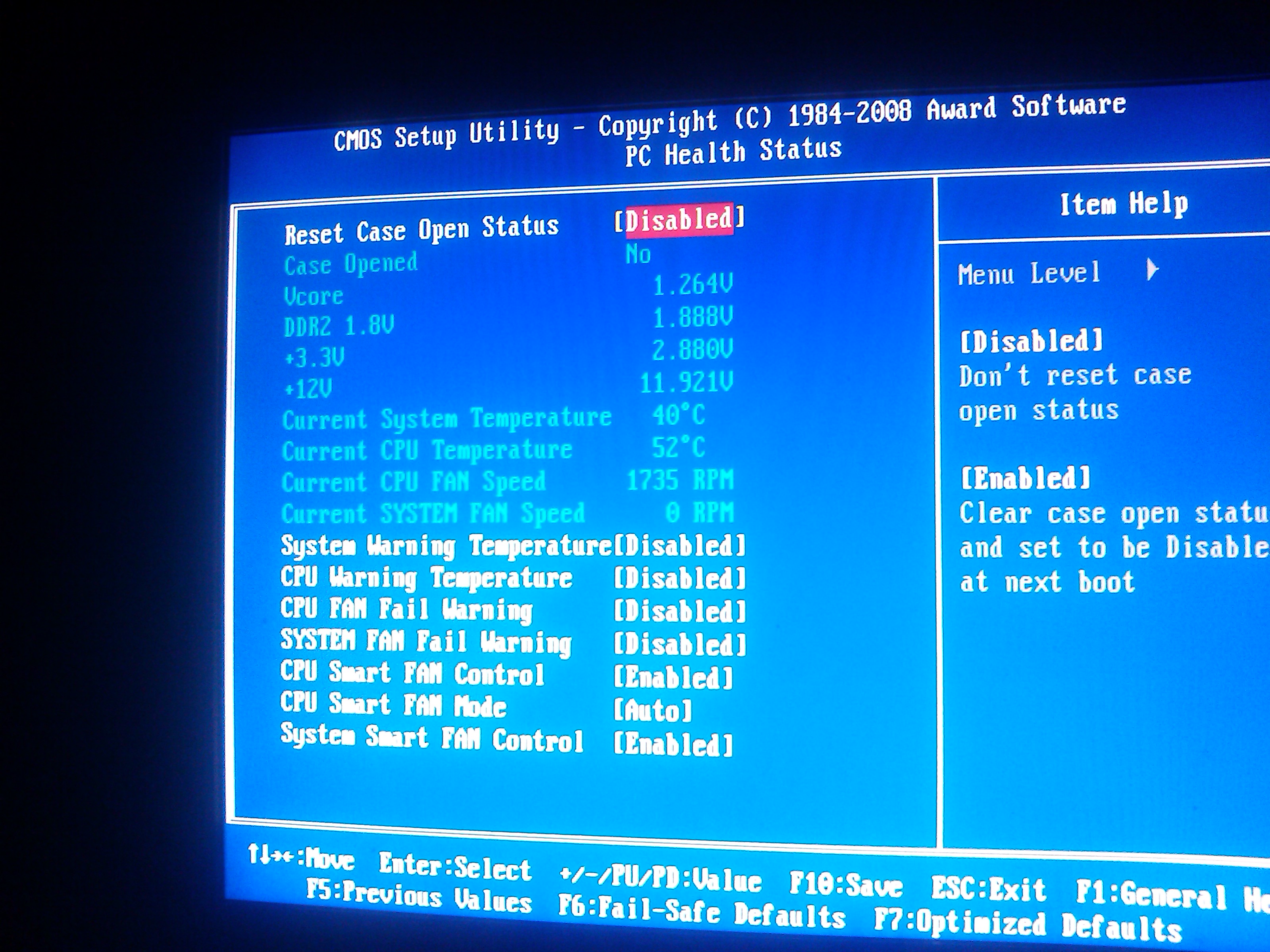

    na razie nie mam możliwości w biosie mam ustawione napięcia wszystkie na auto,a wiesz może od czego jest napięcie 2.5v i 3.3v?
    Przesyłam napięcia z biosu jeszcze jak coś Komputer - Przechodzi sam w hibernację i się zaraz sam załącza

    Już Ci mówie :P 3.3 na RAM i niektóre karty graficzne, a 2.5 chyba na procesor

    Zasilacz w tym komputerze delikatnie mówiąc nie jest najlepszym sprzętem - i jeśli nie szkoda Ci komputera powinieneś pomyśleć o jego wymianie w najbliższej przyszłości. Mimo tego szczerze wątpię, że problem leży w nim.
