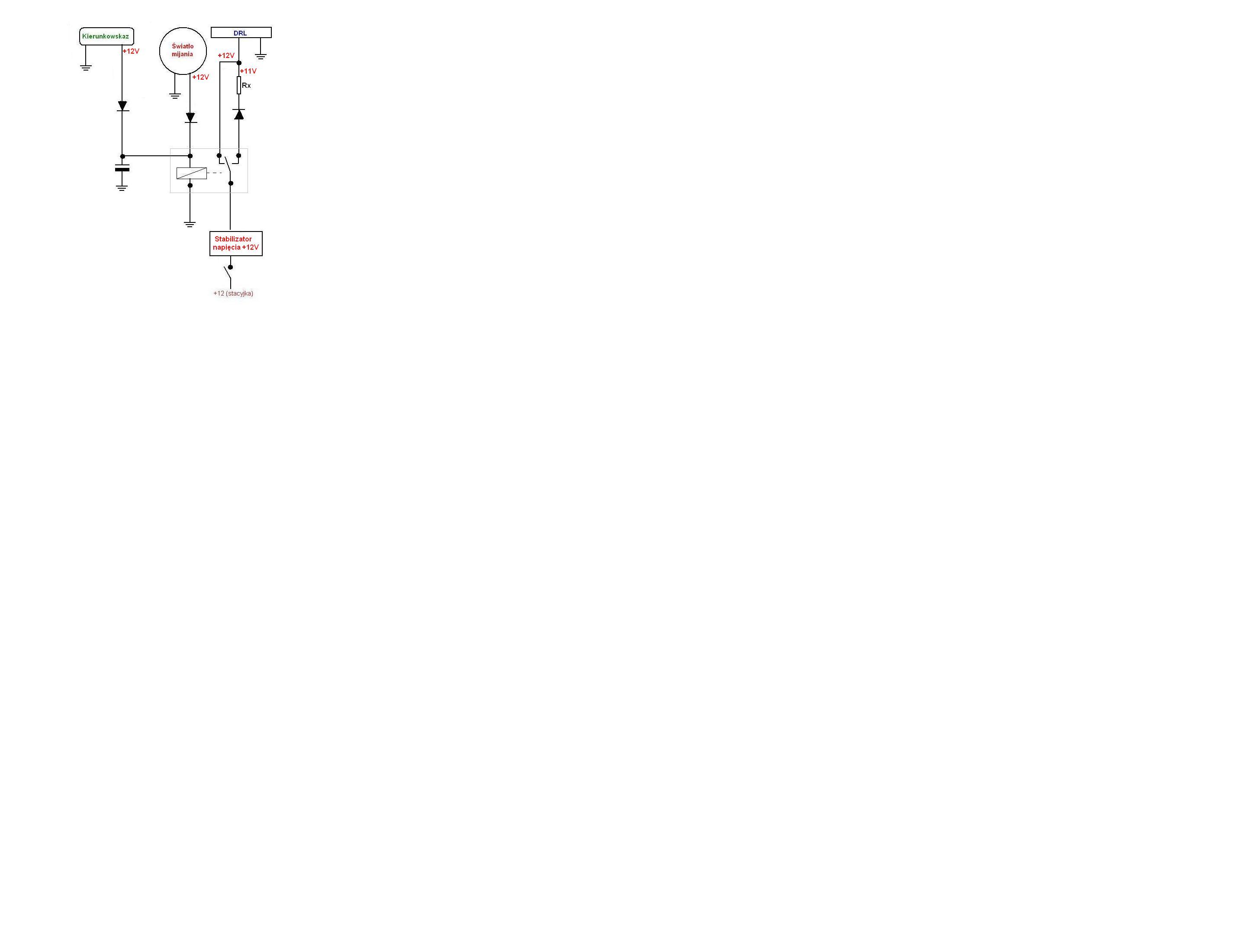

    Witam, posiadam lampy z listwą LED do świateł dziennych. Chciałbym, aby po zapłonie na listwę było podawane 12V. Jednak po załączeniu świateł mijania lub kierunkowskazu by podawało na listwę 11V. Przy włączonych światłach mijania zmiana na 11V przez kierunkowskazach nie powinna zachodzić. Czy przedstawiony poniżej schemat będzie spełniał moje wymagania?

    Dałoby się jeszcze zwolnić przejście napięcia? Jeżeli z 12V na 11V to wystarczy kondensator, a jak w drugą stronę?
  • #4 14474085
    adriantracz
    Posty: 223
    Pomógł: 5
    Ocena: 14
    Pamiętaj że dioda ma spadek napięcia 0.7V , także uwzględnij to przy stabilizatorze

    Coś w tym schemacie namieszałeś.
    Narysowałeś na schemacie w szereg z kierunkowskazu kondensator, styk przekaźnika, i diodę prostowniczą. To nie będzie działało - kondensator się naładuje przez diodę, i koniec.
    Odpowiedni układ RC, i się da.
    Ponadto nie rozumiem dokładnie zależności, kiedy ma być napięcie obniżane podczas załączenia kierunkowskazu i świateł mijania. Trochę to nie jasno opisane.
    Ja to zrozumiałem, że załączenie świateł mijania lub kierunkowskazów, ma spowodować obniżenie napięcia. Ale jak są włączone światła mijania, i włączysz kierunkowskazy, to napięcie ma nie być obniżane, czyli gdy są włączone światła mijani, i włączysz kierunkowskazy, to napięcie ma z obniżonego podnieść się do 12V.

    Autorowi chodzi chyba o :
    Włączony zapłon 12v .
    Włączony zapłon swiatła mijania 11v
    Włączone kierunkowskazy 11v.
    Włączony zapłon swiatła mijania i kierunkowskazy 12v.

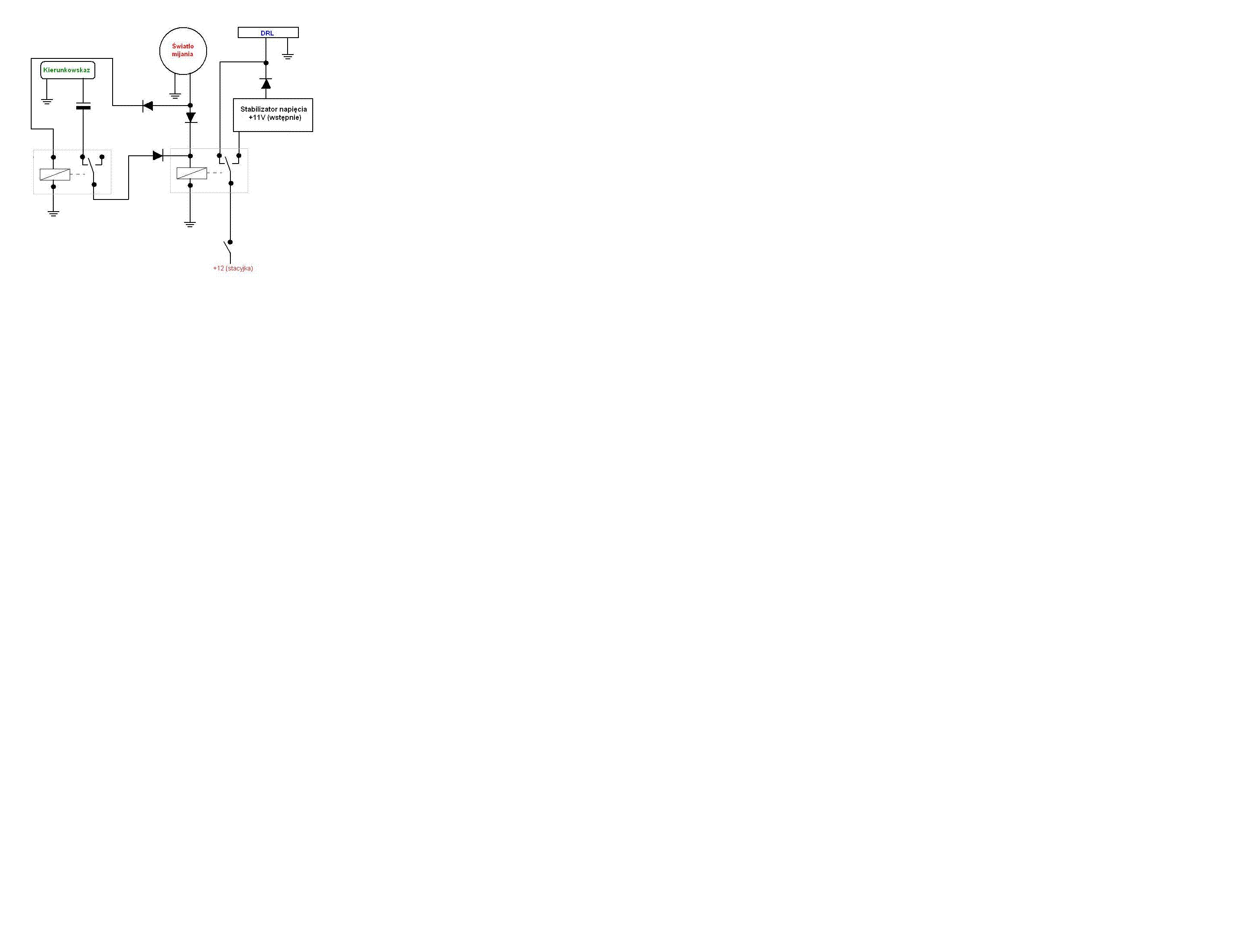

    Mógłbyś przerobić mój rysunek bo już się pogubilem
  • #18 14476399
    adriantracz
    Posty: 223
    Pomógł: 5
    Ocena: 14
    Pisze z tel i bardzo nie mam jak, potem będe na komputerze .
    Miałem na myśli żebyś podłączył sygnał z kierunku przez diodę prostowniczą , a za nią kondensator do masy i dalej na cewkę przekaźnika.
    Kondensator będzie ładowany co pewien czas ,a energia zgromadzona w nim będzie podtrzymywać cewkę przekaźnika.
  • #19 14477037
    arci99
    Posty: 91
    Ocena: 8
    Tak to powinno prawidłowo wyglądać? W tym przypadku przy włączonych światłach kiedy będzie uruchomiony kierunkowskaz cewka będzie niepotrzebnie zasilana gdyż to i tak nie zmieni pozycji przekaźnika. Znacząco nie zwiększy to poboru prądu?

    Poboru prądu z kąd ?.Skoro przekaźnik jest zasilany z świateł to prąd potrzebny do załączenia przekaźnika jest już z tąd pobierany ,jeśli jednak
    chcesz to możesz zastosować ten drugi przekaźnik ,a resztę tak jak narysowałeś teraz.
    Jedyne co to jeżeli będziesz pobierał sygnał z lamp to upewnij się że kierunki nie zaczną wolniej migać .

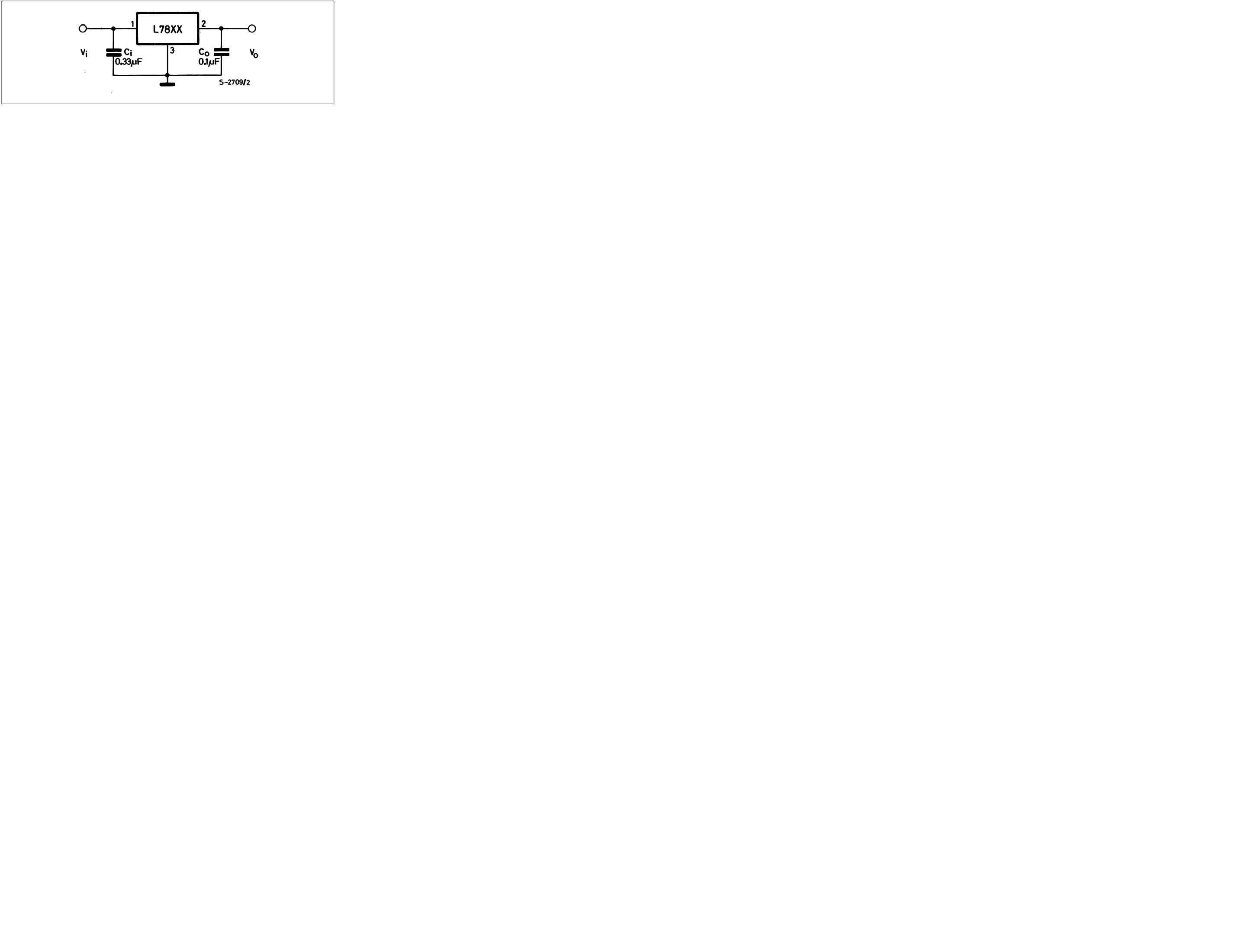

    Jeżeli chodzi o stabilizację napięcia na 12V po zapłonie to czy stabilizator napięcia L7812CV z radiatorem nie będzie za słaby na te 66 diod?
  • #22 14478885
    adriantracz
    Posty: 223
    Pomógł: 5
    Ocena: 14
    Raczej bym dołożył do niego dodatkowy tranzystor wykonawczy.
    Druga sprawa to to że stabilizator powinien mieć zapas napięcia o trzy volt więcej .

  • #29 14491814
    arci99
    Posty: 91
    Ocena: 8
    W jakim celu stosuje się na stabilizatorze kondensatory przedstawione na poniższym rysunku? Jakie to powinny być kondensatory, ceramiczne, elektrolityczne?
