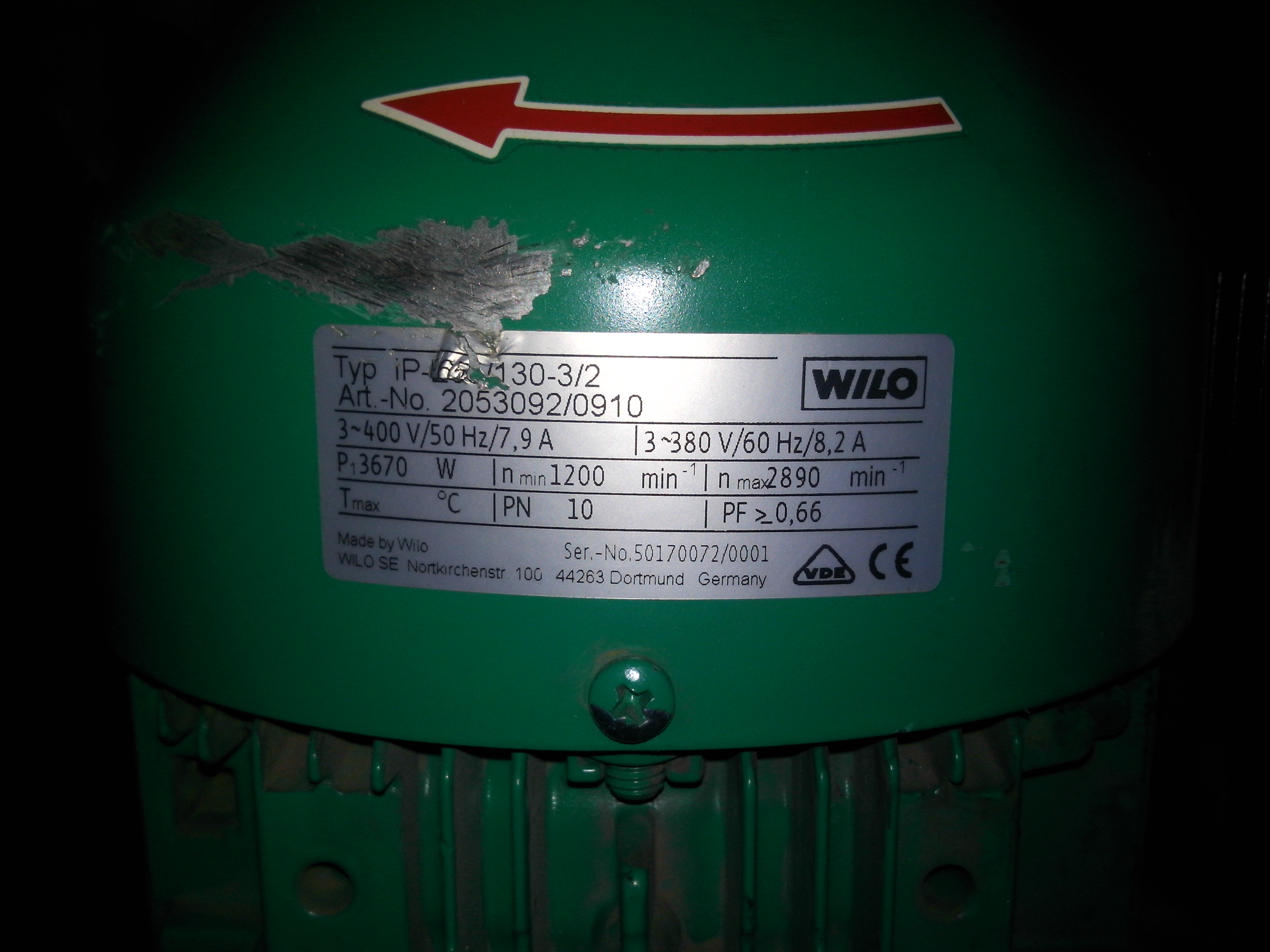

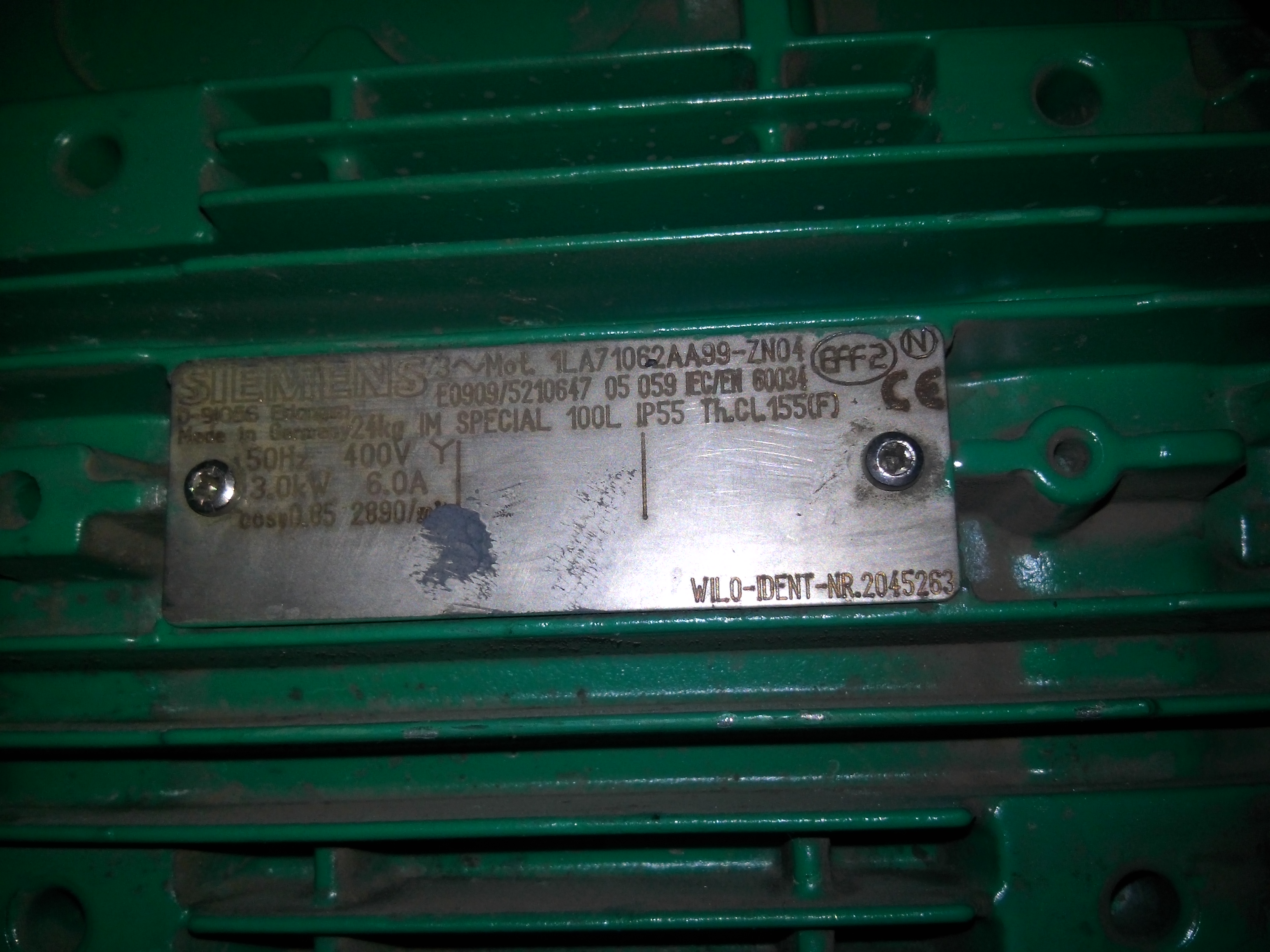

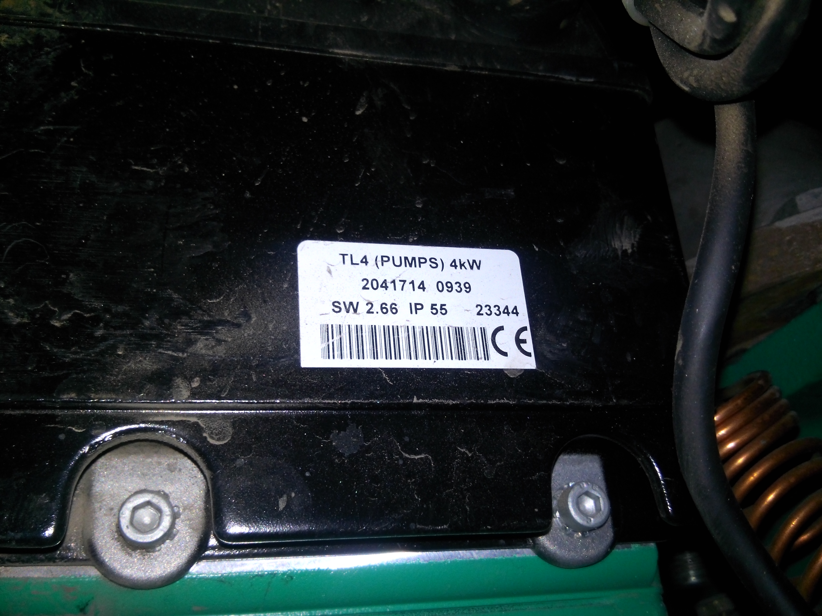

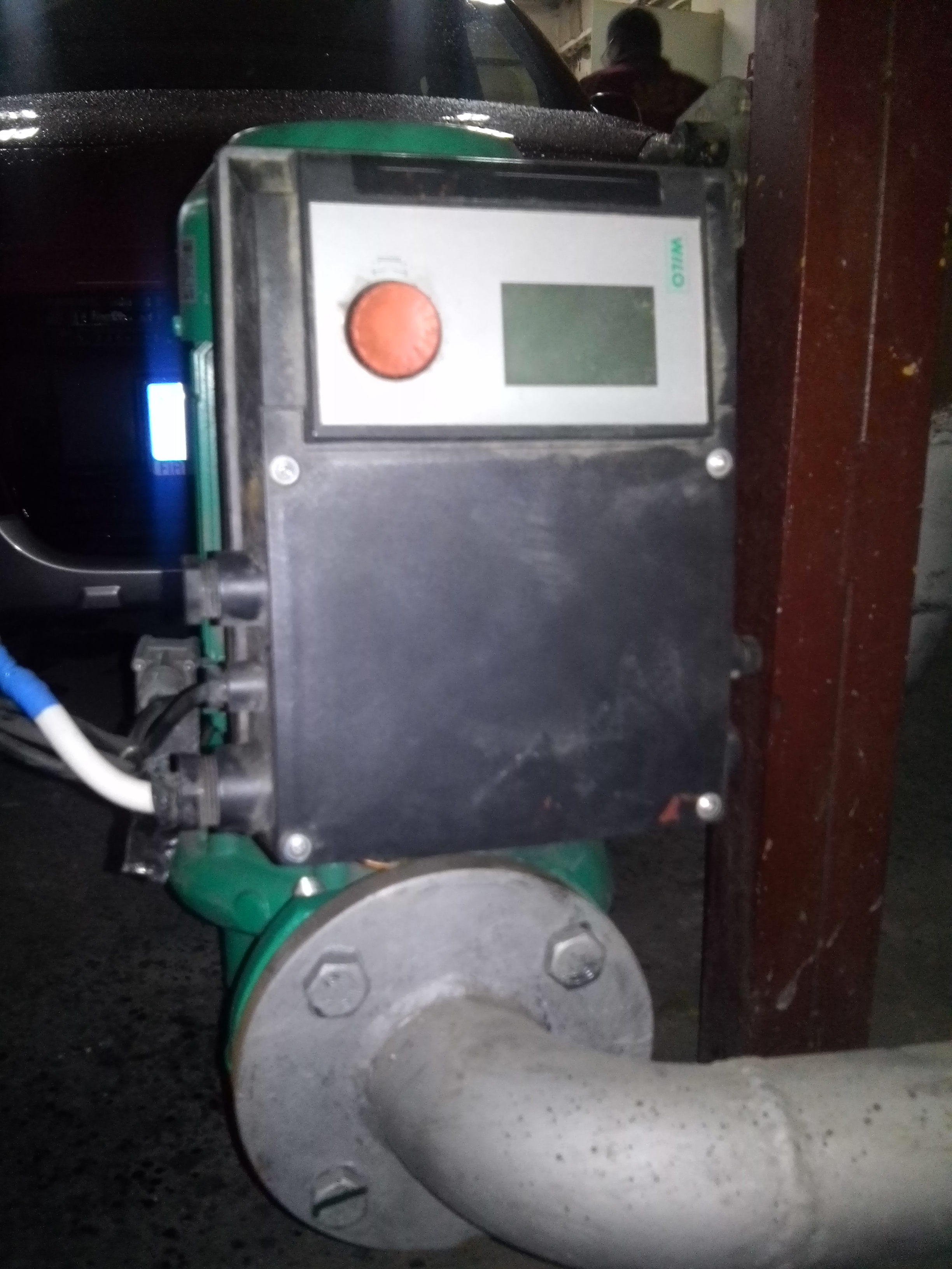

    Mam problem z pompą Wilo 3kW wyposażoną w własny falownik 4kW. Pompa czasem nie startuje, a wtedy falownik wyrzuca błąd E65 (nigdzie nie można go zidentyfikować). Pompa zasilana napięciem trójfazowym, wszystkie napięcia o tej samej wartości. Wirnik nie zablokowany ani nawet nie zakamieniony. Uzwojenia mają takie same rezystancje.
    Na zdjęciach widać parametry i całą pompę:

    Czy nie zrobić próby i puścić pompę bez falownika . Po drugie sprawdzić nastawione parametry falownika czy przypadkiem nie za krótki czas rozruchu , czy nie za mały prąd rozruchu itd.

    Proszę napisać do serwisu Wilo: serwis(_at_)wilo.pl podając typ pompy i numer artykułu pompy oraz kod błędu, ale na ten moment Wilo nie ma danych nt. tego kodu błędu.

    Dzisiaj podłączyłem pompę bezpośrednio do sieci (bez falownika) i sam silnik pompy pracuje prawidłowo. Czujnik temperatury wychodzący z silnika na falownik ma rezystancję 200 ohm. Obok mam taką samą pracującą pompę i w niej czujnik ma 150 ohm, z tym że pompa jest rozgrzana. Jeśli stygnie to rezystancja także zbliża się w okolice 200 ohm.
    Po uruchomieniu "uszkodzonej" pompy bez falownika i jej zadziałaniu założyłem falownik i wszystko razem ruszyło... W przeszłości po wyrzuceniu błędu czyściłem tą kostkę połączeniową silnik-falownik i czasem pomagało (albo to zbieg okoliczności). Ostatnio, mimo czyszczenia nie pomogło.

    @U.P.. Kolego, a znasz kogoś kto wymienia te kondensatory? Miałbym sprzętu za 30tys. złotych rocznie do naprawy ;-) Poza tym zużycie kondensatorów to błąd E21 i E23, wtedy cały falownik jest do wyrzucenia. Naprawa oczywiście tylko z gwarancją ;)
    Co do nastaw prądów i czasu rozruchu w falowniku dedykowanym przez WILO nie ma takiej opcji.
    Skoro falownik nawet nie zakręcił wałem to jest mała szansa, że to silnik, poza tym silniki na falownikach padają w 1/100 przypadków, zawsze padają same falowniki, a silniki są bez uszczerbków.
    Błędu E65 rzeczywiście nie ma w żadnej serwisówce, ale to także błąd raczej mało związany ze stykami (te błędy są w innej grupie liczbowej)
    "W sieci znalazłem jeszcze notę do podobnego falownika w którym szereg błędów E64, E65, E66 oznaczają że: "Zadziałało zabezpieczenie silnika (przetężenie lub zwarcie w przewodzie zasilającym)"."
    To podrzuć tę instrukcję, bo ja także nie widzę w żadnym manualu kodu tego błędu. A swoją drogą, to wrzuć foto tego błędu, budzi moje zastrzeżenia ;-) Falownik do IP-E drugiej generacji nie powinien robić czegoś takiego, błędy WSK/PTC mają swoje własne, inne numery, także wszystkie inne sprawy związane z brakiem połączenia falownika/silnika/zaburzenia napięć itp mają swoje kody. Grupa 6x praktycznie nie istnieje.
    Opis błędu który przytoczyłeś przywodzi jeszcze na myśl, że zabezpieczenie opornościowe(termistor/PTC) silnika może mieć przebicie na uzwojenie/masę. Bardzo rzadko ale się zdarza. Zmierz (najlepiej induktorem 500V) przebicie z termistora na masę. (po pełnym odłączeniu falownika) Potem drogą eliminacji wypadało by jeszcze odłączyć sam falownik i zobaczyć czy bez silnika też pokazuje błąd.
    Na kostce połączeniowej silnik-falownik jest oring - niestety z EPDMu a smarują go smarem i on jest zawsze spuchnięty i rozciągnięty jakby nie do tego wymiaru. Może Ci tam wilgoć wchodzi i falownik wykrywa zwarcie na wyjściu swoich własnych styków na silnik? Musiała by być duża wilgotność w pomieszczeniu albo duża różnica temperatur z pompowaną cieczą.
    Mnie nurtuje, że w nazwie pompy jest małe iP :-) pierwsze widzę. W falownik nie masz podpięte nic poza zasilaniem i przetwornikiem ciśnienia?
