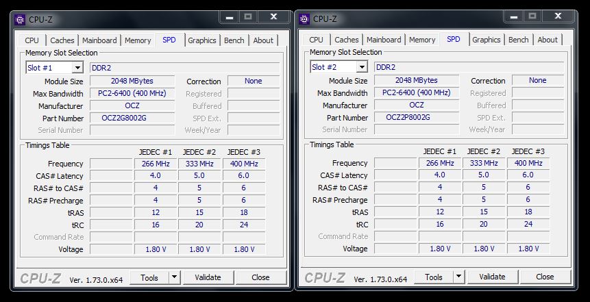

  • #18 15364409
    mc09
    Posty: 7
    Wizualnie są bardzo podobne jedna kość platinium edition widoczna na screenie po prawej czyli P8002G i dwie kości G8002G czyli gold edition , z nazwy się więc różnią wyglądem też platynowa ma srebrny radiator a te gold złoty radiator , osiągi chyba te same chyba że się mylę bo rożnie to jest czasem jedna cyferka czy liczba w modelu całkowici odróżnia go od innego. Co do dual chanel... jeśli więc podłącze kość 1 gb godramu i obojętnie którą OCZa w slotach odpowiadających za Dual chanel to działa patrzyłem wszystkie kombinacje nie działa tylko w konfiguracji 3xOCZ + 1 Goodram. Dlatego to mnie ciekawi to żaden wielki problem tylko zwykła ciekawość. Jeśli są wszystkie cztery kości na miejscu przy włączaniu słychać tylko dwa piśnięcia takie jakby w głośnikach czy jakby mocno procek obciążyć i następuje reset i tak w koło. czasem dochodzi do momentu ładowania Windowsa ale zaraz pojawia się bluescreen. Same pamięci Ocza nie stwarzają żadnych problemów zero resetów czy innych niespodzianek
  • #19 15364438
    310artur
    Posty: 9002
    Pomógł: 980
    Ocena: 670
    Jeśli płyta przechodzi ci POST z 4 kośćmi ram w slotach możesz próbować ustawić timingi na sztywno. I faktycznie tej jednej literki nie zauważyłem. Kości różnią się właśnie timingami Platinum są CL4 Goldy CL5. Te CL4 oczywiście spokojnie mogą pracować jako CL5 i tak pewnie było. Pytanie jaka jest ta kość goodramu w nazwie będzie L5 albo L6 (GR800D264L5) to jest jej timing.

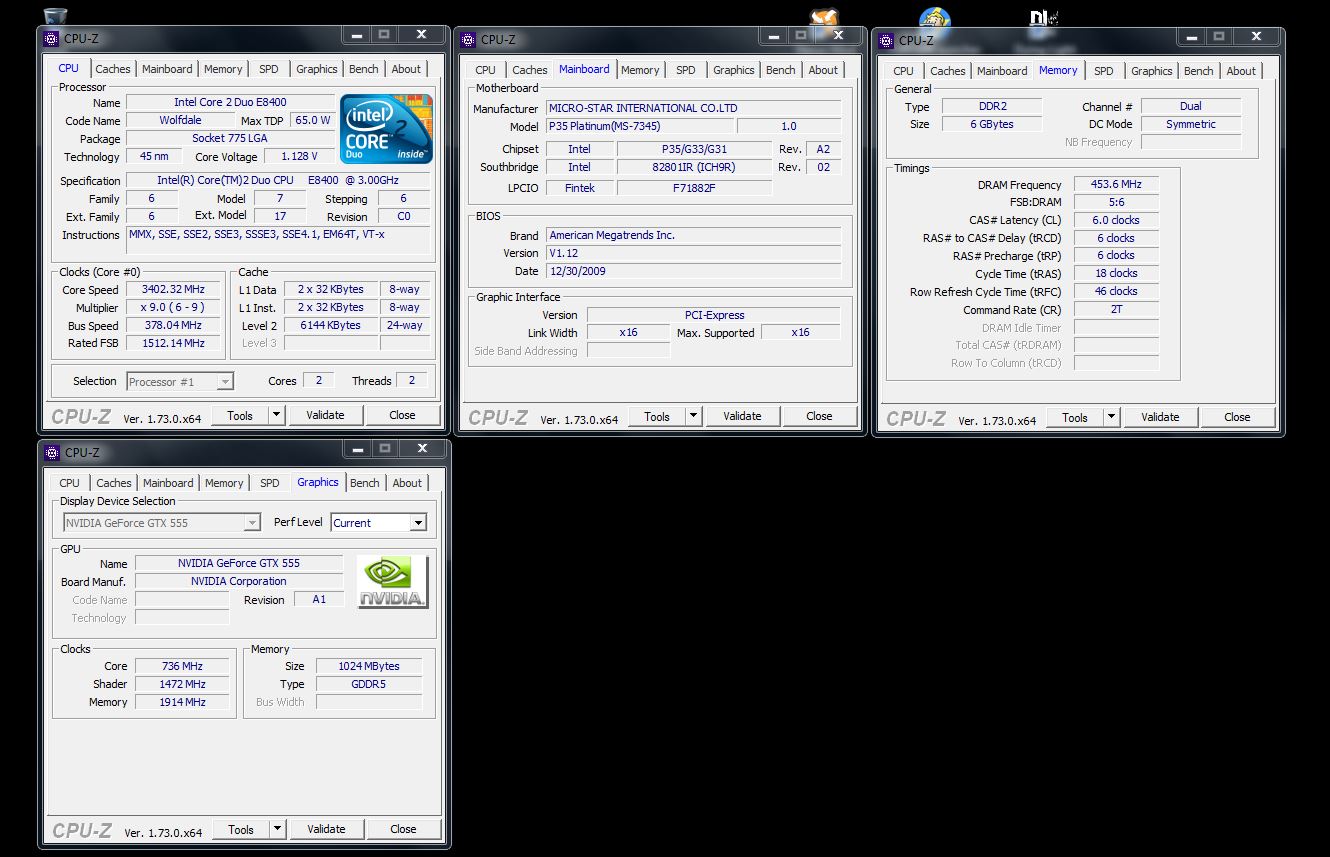

  • #23 15364489
    310artur
    Posty: 9002
    Pomógł: 980
    Ocena: 670
    Screen jak rozumiem z 3 OCZ zrobiony? DRAM masz 454MHz czyli ramy kręcisz ;) goodram nie wyrabia przy tej częstotliwości i stąd problem. Jeśli nie będziesz płakał w razie by googram umarł podnieś napięcie DRAM najpierw do 1,9V jak nadal nic to 2,0V. Alternatywnie ustaw DRAM:FSB 1:1 i timingi 5-5-5-15 może nawet dadzą radę 4-5-5-15.

    Też myślałem że pewnie ten GoodRam nie wyrabia więc sprawdziłem z domyślnymi ustawieniami BIOSU i jest to samo co do FSB 1:1 nie moge tak ustawić przy procku podkręconym do 3400 poniewaz wtedy taktowanie pamięci wzrasta do 960 i komp sie nie włącza , jeżli zaś ustawie procek na 3600 to wtedy pamięć ma 800 (1:1) i jest ok tyle że muszę wtedy chłodzenie procka pozostawić na auto co skutkuje ogromnym hałasem zwykle prędkość wentylatora mam na 75% i jest bardzo cichutko. Tak czy inaczej obecne ustawienie to delikatny tuning i cichutko wszystko chodzi bez najmniejszych problemów , ten goodram może iść na straty to nie jakiś super sprzęt. Pytanie z ciekawość jak ty byś to ustawił cały konfig ?
  • #25 15364529
    310artur
    Posty: 9002
    Pomógł: 980
    Ocena: 670
    Szczerze to jeśli to nie ruszyło na domyślnych to raczej nie ruszy. Oczywiście możesz pobawić się i zaczynając od takich ustawień żeby ram chodził jako 800MHz i timingi dać na sztywno 5-5-5-15 z napięciem 1,9-2,0V. Wyżej nie ma sensu bo to będzie znak że coś jest nie tak z kompatybilnością elementów a nie samym goodramem.
    No i na screenach masz bus speed 378 czyli jak będzie 1:1 to ram poleci jako 756 a nie 960.
    A procek nie chce iść na FSB400 z mnożnikiem 8 albo 8,5? Przy 400 i ram na 400 wtedy przyciąć timingi i powinno być lepiej. Ale to tak nie w temacie googramu ;)
