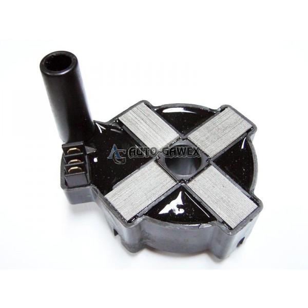

    Witam. Mam problem z Hondą Prelude 2.0 16V benzyna Gaz mam ją dwa miesiące chodziła jak zegarek do dzisiaj, na odpalonym silniku zgasła i nie chciała zapalić sprawdziłem iskrę i okazało się że nie ma, odpiąłem akumulator poczekałem z godzinę i odpaliła po przejechaniu 300 metrów znowu ta sama sytuacja... proszę pomóżcie co to może być?? z czym jest problem?? Dzięki z góry

    Co sprawdziłeś do tej pory? Pewnie nic... Nawet nie wiadomo, czy jest sygnał ze sterownika. Przypuszczalnie problem masz z sygnałami wału lub wałka. I sam nic nie zrobisz więcej. Możesz tylko wymieniać na chybił - trafił. Zwykła dioda LED wystarczy do pełnego zdiagnozowania auta.

    moduł w aparacie do wymiany

    Jak masz pod ręką to wymień cały aparat - na 99% przyczyna będzie w nim, gdyż tam znajdują się także czujniki wału i wałka.
    Lepiej jednak zacząć po ludzku, wymigać chociaż kody "spniaczem", powinno to wiele rozjaśnić.

    mostkujesz piny w 2-pinowej złaczce kawałkiem drutu, przekręcasz kluczyk i paczysz co wymiga kontrolka CHECK ENGINE.

    Problemów z zapłonem nie wymiga tak naprawdę, trzeba to umieć zrobić bezpośrednio w aparacie, nie w sensie "wymigania" błędu ale diagnozy
    Polecam oddać auto do elektromechanika lub wymieniać na "pałę" ... z taką wiedzą....

    Na 90% to ci padło w aparacie.

    Ale cewkę to łatwo sprawdzić.

    Ale cewki padały w charakterystyczny sposób - silnik prychał i szarpał przy wykręcaniu się z biegu jałowego i jednostajnej jeździe potem - zwyczajnie dostawały przebicia i wypadały przez to zapłony.
