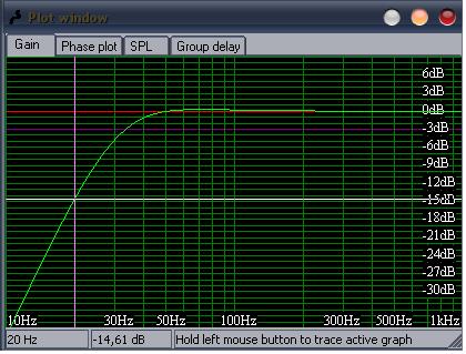

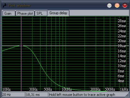

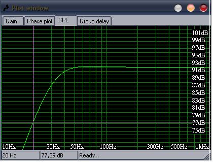

    czytalem ze parametry stx-ow moga a raczej sa mocno podciagniete?? czy to prawda i jak tak to jak mam obliczyc obudowe?? lepiej dac wtedy mniejsza z wyzszym strojeniem?? (podobno glosniej wtedy graja) czy moze zaufac wyliczeniom programowym??

    Mi tu coś nie pasuje... 92 db skuteczności?? Jaki to jest głośnik?? Cosik nie za bardzo z parametrami. Żaden z podanych głośników nie ma takiego spl. Do STX GDN 27-150-4 sc max 50 litrów obudowa. Ja bym dał 45. Pozdro

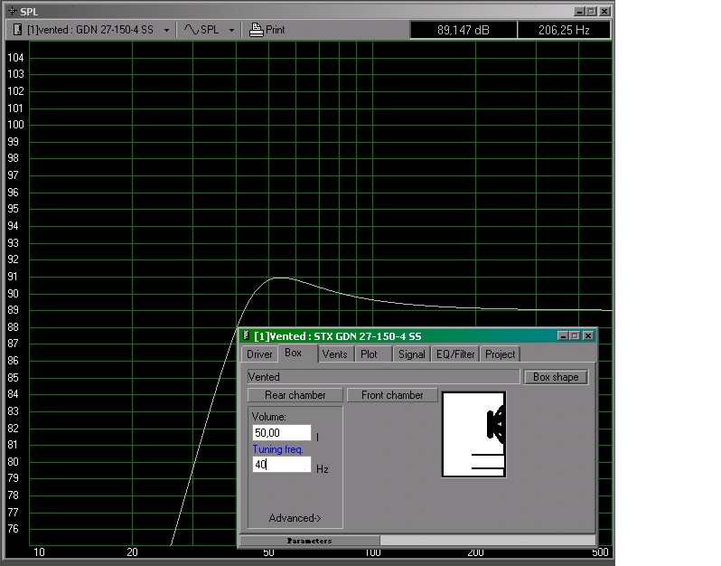

    Stwierdziłem "a co mi tam, przesymuluję to" bo dobry humor mam. Ale jak próbowałem znaleźć co to jest na tych wykresach to mi się pogorszył. Który głośnik symulujesz? (wybij sobie z głowy że będę po kolei wszystkie sprawdzał).

    Zapomniałeś tym razem dodać że to wersja ss. Naprawdę zniechęcasz ludzi brakiem konkretności. Znalazłem po stronie stx'a, niech będzie. Kup wersję 27-150-4-ss - ma lepsze parametry od 8 no i będzie głośniej. Tunel b-r fi 8cm x 13 cm długości przepływ 3 m/s spokojnie do przyjęcia sub stoi w rogu pokoju. Obudowa 50 litrów i ani grosza więcej bo tragicznie delay rośnie, i tak teraz ma 15 ms dla 41 hz. Wykres gratis.

    Ja uważam, że popełniasz zasadnicze błędy symulując tak Pyroaniah. Głośnik, który mu wybrałeś, ma wcale nielepsze parametry, a jak podłączy 4ohmowca, to uwali przy tym napięciu kość TDA i przy okazji stałe na wyjściu spali mu głośnik.
    Co do średnicy tunelu to faktycznie chyba nic się tu nie wymyśli. te 3m/s są niestety z 1wata. Wpisz w signal 70W, to dopiero zobaczysz jaaaka góra się utworzy :)
    Moja propozycja jest troszkę inna. Dobry będzie głośnik
    STX GDN 27/150/8SC
    -> Koniecznie 8ohm, ze względu na napięcie trafa, jakie już masz, ale nie przejmuj się, uzyskasz wystarczającą moc.
    -> Obudowa do niego : 60L, strojenie tunelem o średnicy 10cm, długości 33cm. Zastosowanie tunelu o średnicy 8cm spowoduje zwiększenie zniekształceń, minimalnie większa obudowa, to zawsze ciut krótszy tunel... Zasada kompromisów.
