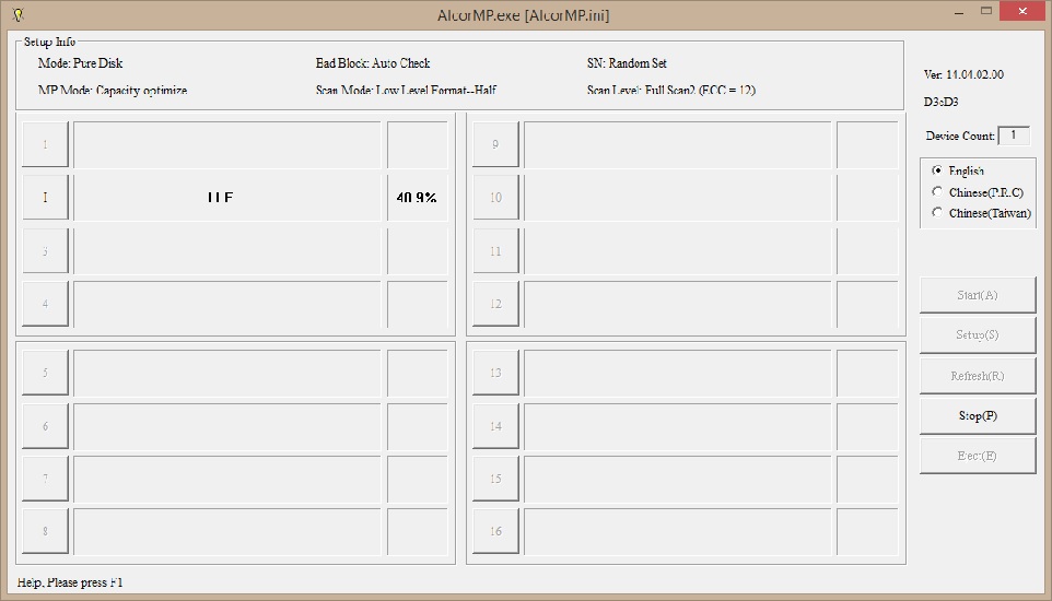

  • #13 14634308
    marcin25_1998
    Posty: 8
    Ocena: 3
    pidar napisał:
    Użyłeś tej wersji z strony Kolegi tagievara (usbdev.ru)
    Yyy, jakiej ?
    Program wygląda tak:
    Jak usunąć zabezpieczenie przed zapisem na pendrive 7.65 GB?
    EDIT. aaaa, Tak, mam tą wersję tagievara (usbdev.ru). Nie skapowałem o co chodzi XD
    Działa!! Dzięki wielkie, pidar ! Innym oczywiście też dziękuję za pomoc :)
