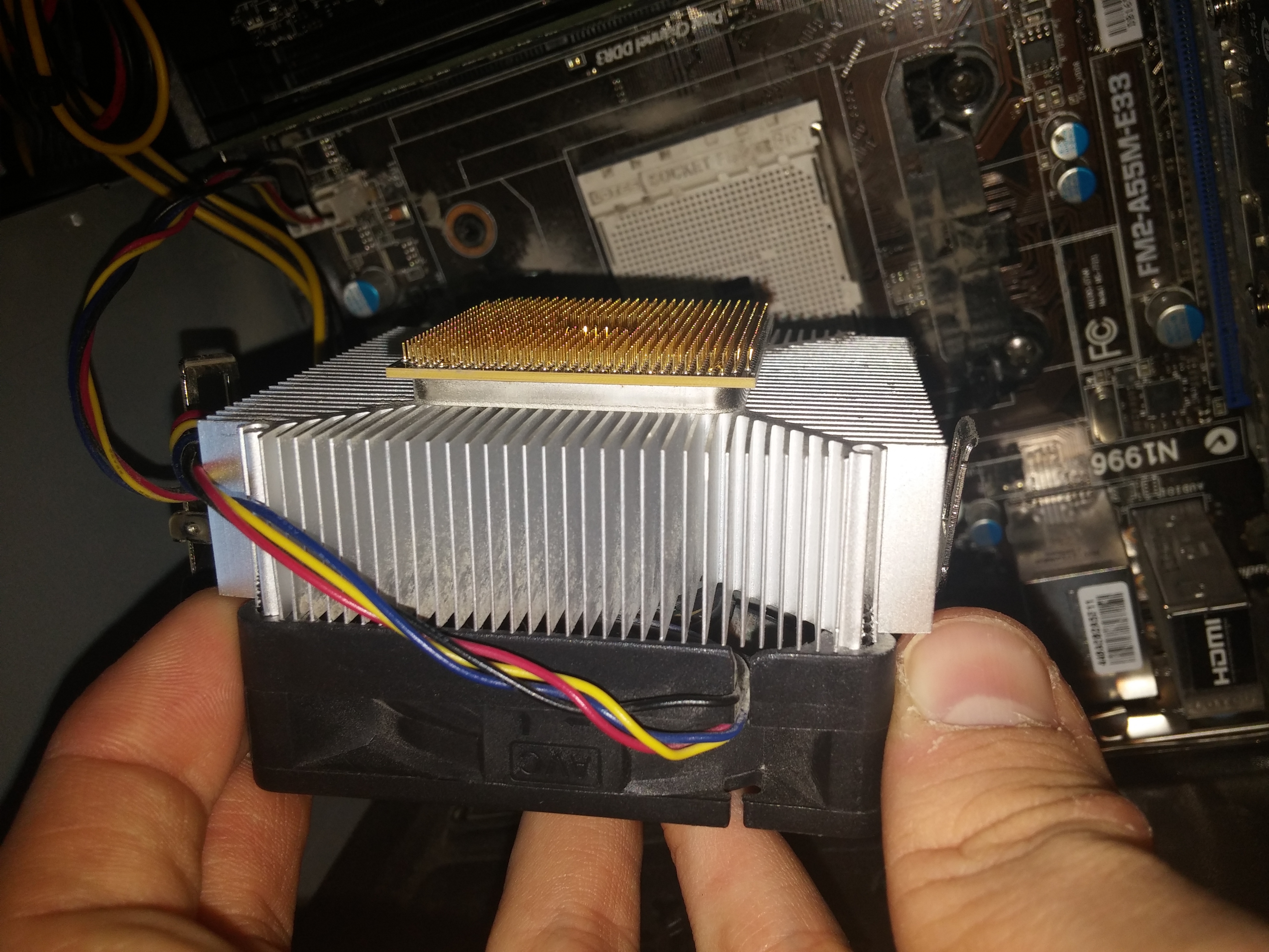

    Problem polega na tym, że chciałem zmienić pastę termoprzewodzącą, lecz procesor AMD Athlon X4 jest przyklejony do radiatora. Czy jest na to jakiś łatwy sposób?

    Zobacz acetonem- choć to niepewne. Spróbuj delikatnie podważyć procesor (po wyjęciu z gniazda).

    Zdjalem. Kolejny problem to zgieta nozka procesora.. Czy procesor moze dzialac bez jednej lub dwoch nozek?

    To zależy od tego, za co odpowiada uszkodzona nóżka (mając specyfikację socketu, do jakiego przystosowany jest procesor, można sprawdzić za co odpowiada dana nóżka). Jeśli nie jest mocno zgięta to można próbować ją wyprostować - należy robić to jednak bardzo delikatnie, bo jeśli nóżka się ułamie, a procesor nie będzie chciał bez niej działać, to dla kogoś bez wprawy w lutowaniu naprawa uszkodzenia może okazać się niewykonalna.

    Masz pensetę, peany lub szczypce do pierścieni segera?
    Tez miałem zgięte nóżki i udało się je wyprostować.
