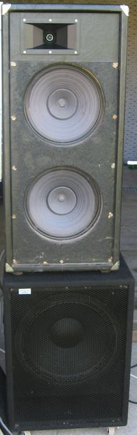

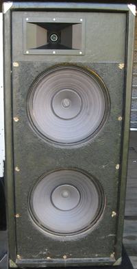

    Finalnie wyszło trochę inaczej, a mianowicie. Odpuściłem sobie bassreflex. Kupiłem dwa wysokotonowce GDWT 12-19/150 z podwójnymi magnesami do tego zrobiłem najprostszą zwrotnicę C1 = 3.98 uF L1 = 0.25 mH częstotliwość podziału 5000Hz według kalkulatora ze strony http://www.diyaudioandvideo.com/Calculator/XOver/
    Jak poprawić dźwięk kolumn estradowych z GDS 30/30 i GDWT 80W?
    Okazyjnie w dobrych pieniążkach ustrzeliłem końcówkę mocy ADS LX800 która ma wbudowany crossover która mi napędza górki z odciętym pasmem dolnym ok 120Hz.
    Tak wygląda z nowym driverem GDWT 12-19/150 wcześniej były tam dwa GDWT 9/80 4OHm w szeregu.
    A tak wygłąda cały słupek z subwooferem.

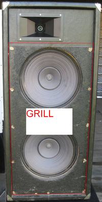

    Pozostał jeszcze problem jak i z czego zrobić grill aby mi zasłonił tą część kolumny od wysokotonowca do dołu. Proszę o rady.

    Grill z siatki perforowanej + bulpren na to.
  • #7 14747965
    janektasak
    Posty: 17
    Dzięki PANICZKAMIL, a co to ten bulpren?
    I gdzie to kupić?
    Rozumiem że ten bulpren mam dać od strony wewnętrznej siatki?
  • #8 14748055
    PANICZKAMIL
    Posty: 5546
    Pomógł: 325
    Ocena: 355
    Zewnętrznej - inaczej to nazywają gąbka dźwięko-przepuszczalna. Kleisz albo na klej tapicerski w sprayu albo na butapren jeśli masz cierpliwość...

    Mam najpierw przykręcić siatkę a na nią przykleić bulpren, czy bulpren ma się znaleźć
    na siatce od strony głośników?
  • #10 14748118
    PANICZKAMIL
    Posty: 5546
    Pomógł: 325
    Ocena: 355
    Przyklej do siatki i przykręć gąbką do przodu(nie od strony głośników). Wkręty kręć co 20cm poprzez delikatne odchylenie bulprenu.
