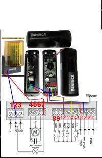

✨ Użytkownik zgłosił problem z napędem bramy Benninca Bull 5 z elektroniką Core, który nie reagował po montażu. Po kilku wskazówkach od innych użytkowników, okazało się, że brakowało zwory między stykami stop i com, co było przyczyną braku reakcji. Po dokonaniu odpowiednich ustawień i kombinacji przycisków, napęd zaczął działać. Użytkownik zadał dodatkowe pytania dotyczące programowania pilotów, działania fotokomórek oraz bezpieczeństwa w przypadku przeszkód podczas otwierania i zamykania bramy. Odpowiedzi wskazały, że silnik działa z pełną mocą, a w przypadku uszkodzenia czujników, brama może działać niebezpiecznie. Użytkownicy poruszyli również kwestie dotyczące temperatury pracy urządzenia oraz możliwości podłączenia elektrozamka.
