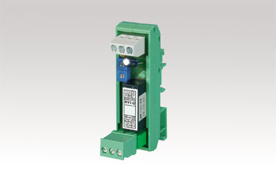

    2 kwestia to zamiana sygnału analogowego na 0 1. Znalazłem moduł: RY 1-U-K.
    ale jego regulacja aby wstrzelić się pomiędzy 1,2 V a 1,7 V jest ciężka.

    Jako zwolennik prostych rozwiązań postanowiłem do rozwiązania tego problemu wykorzystać wyłącznik krańcowy. Jak to by wyglądało patrzcie na rysunek. Budowa dźwigni i wyważenie jej w ten sposób by reagowała na opadający materiał i aby wracała to poziomu gdy materiału nie ma. Umieszczenie całego mechanizmy w zsypie, nr 1 na schemacie.
    Tani, prosty i myślę że mało awaryjny sposób. Ma szanse się udać.
