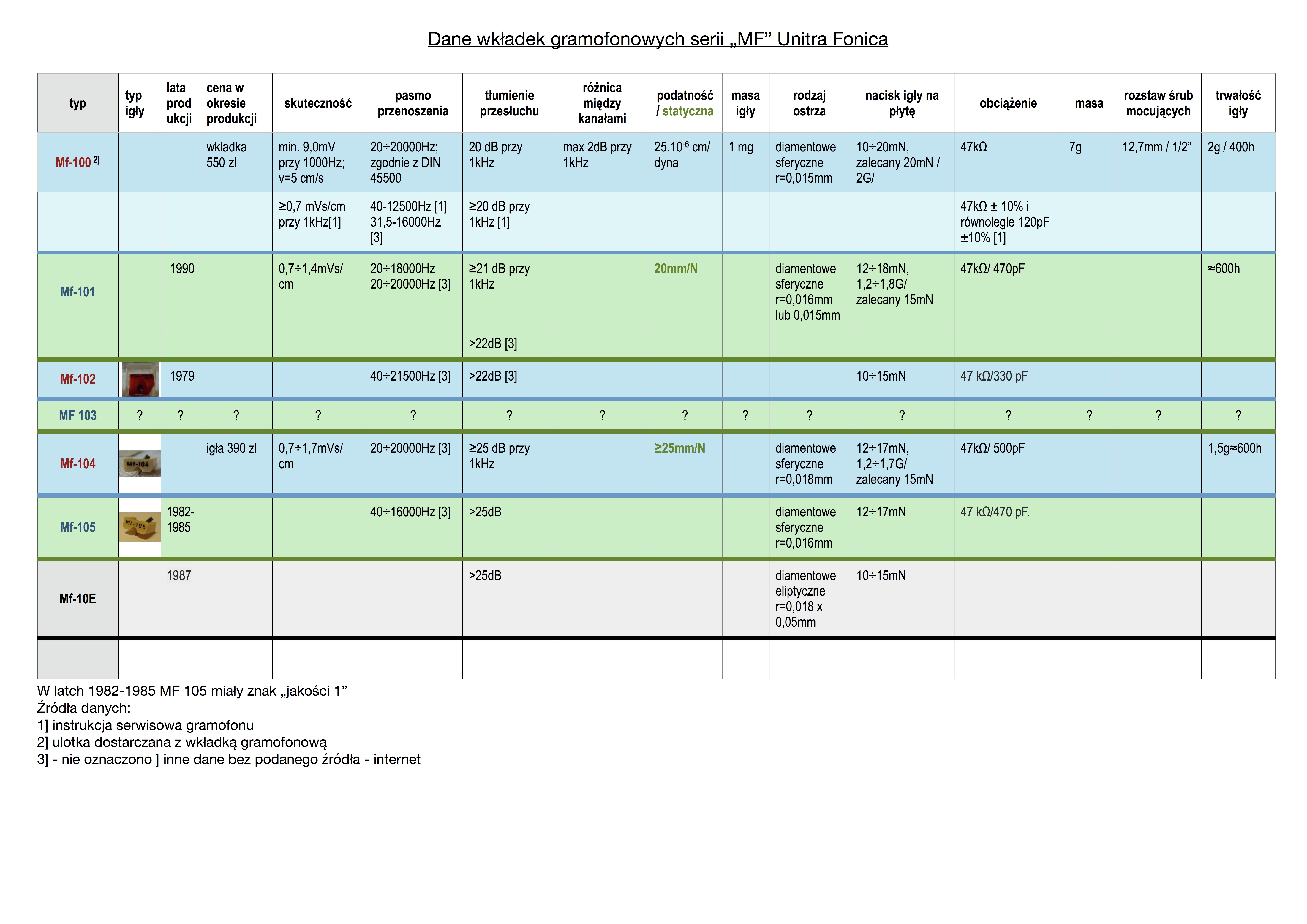

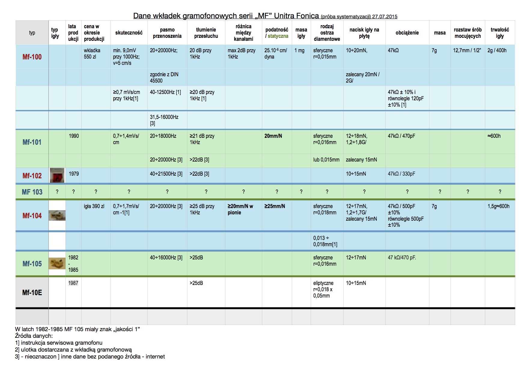

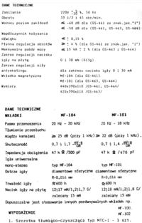

    Tutaj mamy najfajniejsze moim zdaniem zestawienie danych Mf-ek bo oparte na skanach oryginalnych instrukcji.

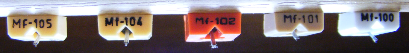

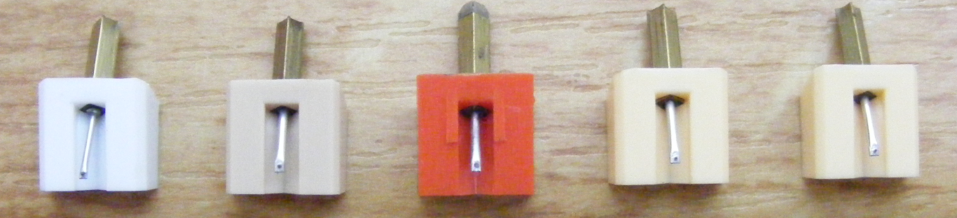

    Żaden problem. Mf-ki to taki trochę mój konik :D
    Poniżej moja ich kolekcja:
    • identyfikacja wkładek gramofonowych serii MF Unitra Fonica pasek_2__Medium_.png (686.02 KB) Musisz być zalogowany, aby pobrać ten załącznik.
    • identyfikacja wkładek gramofonowych serii MF Unitra Fonica pasek__Medium_.png (404.08 KB) Musisz być zalogowany, aby pobrać ten załącznik.
