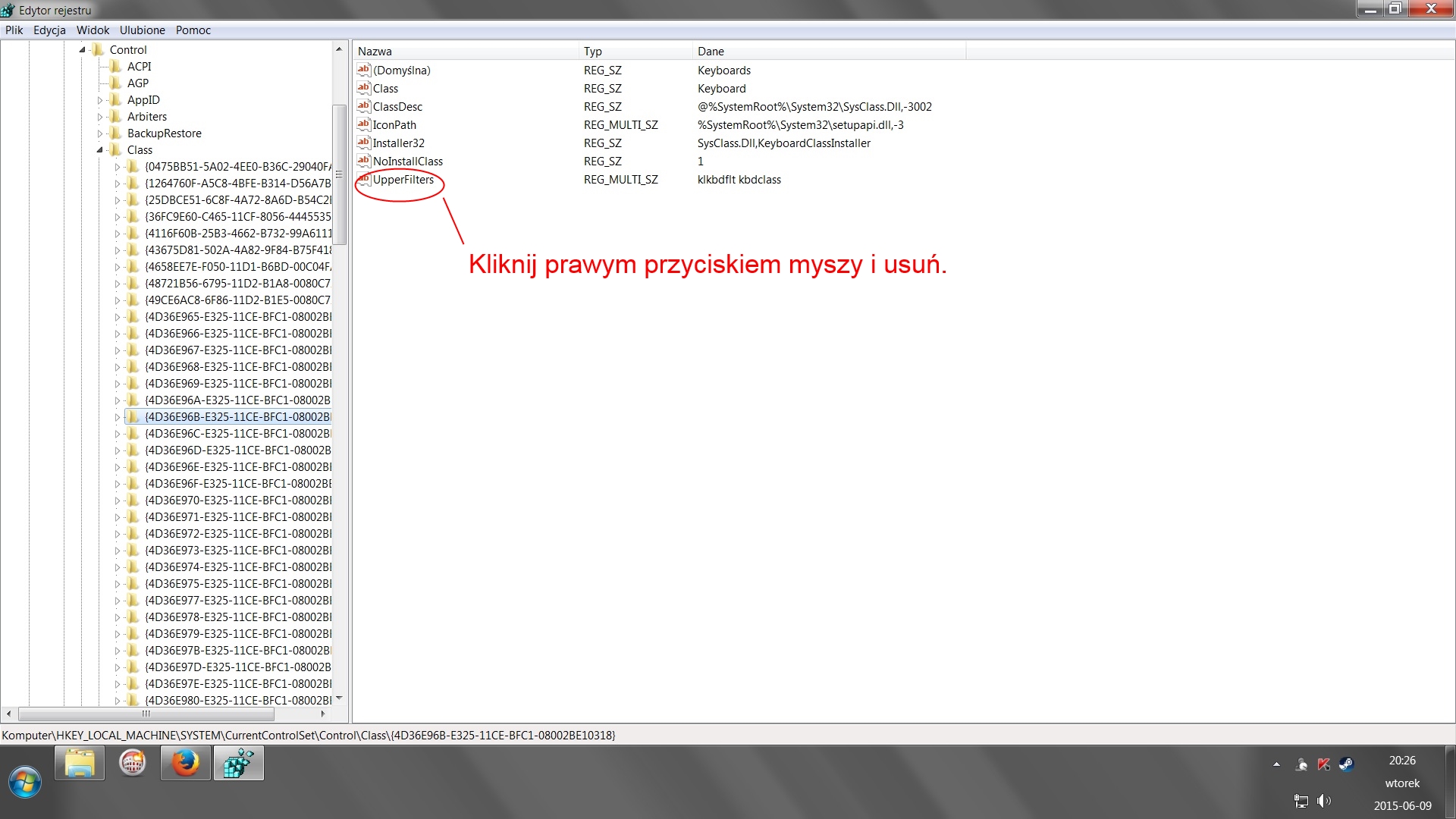

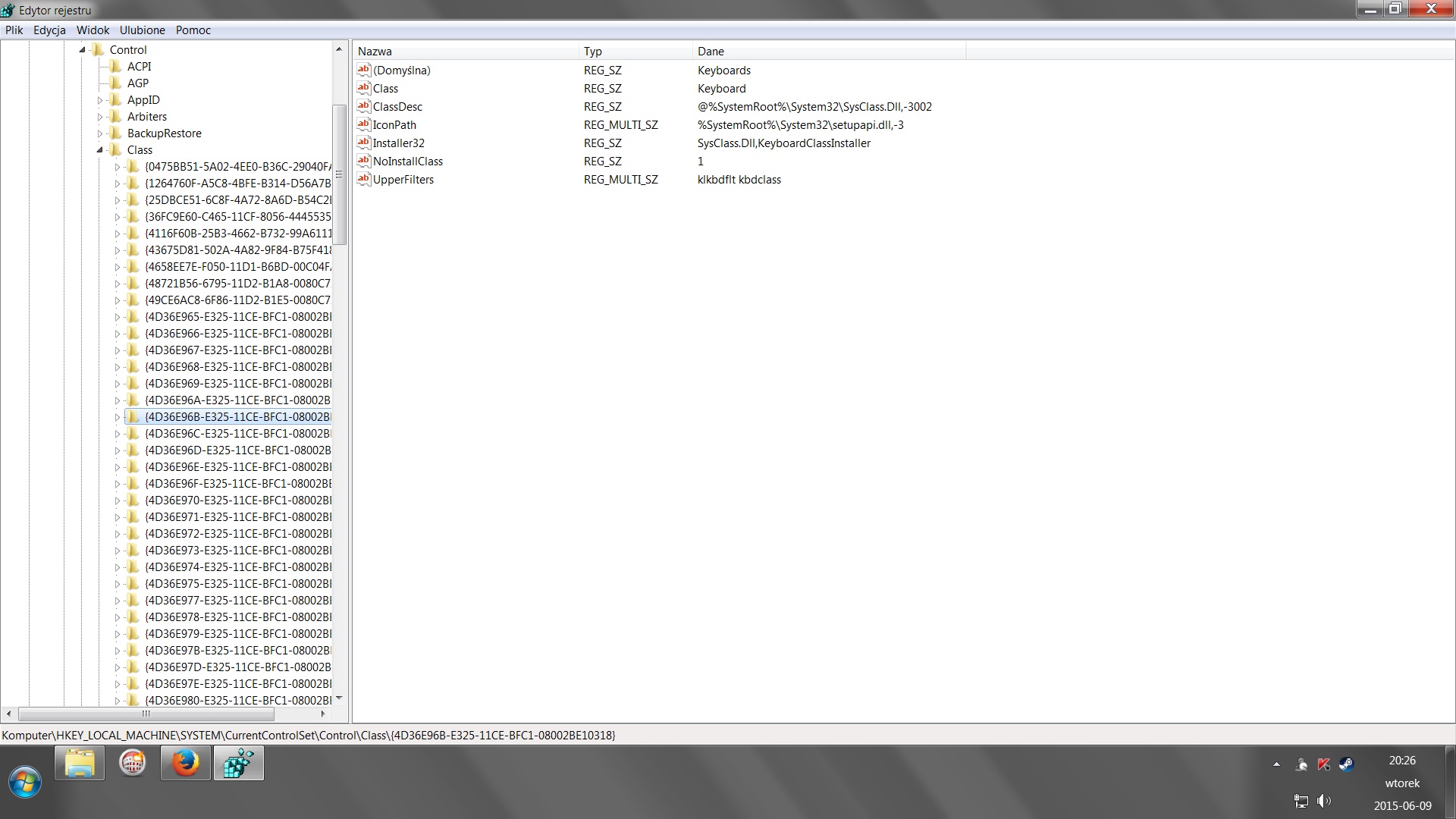

    Recoil83 napisał:
    Witam, wklej zdjęcia z tych dwóch wpisów w rejestrze.
    HKEY_LOCAL_MACHINE\SYSTEM\CurrentControlSet\Control\Class\{36FC9E60-C465-11CF-8056-444553540000}
    HKEY_LOCAL_MACHINE\SYSTEM\CurrentControlSet\Control\Class\{4D36E96B-E325-11CE-BFC1-08002BE10318}
    Klawiatura Natec Genesis RX33 - sterownik Driverkbdhid nie ładuje się poprawnie

    Recoil83 napisał:
    Usuń UpperFilters z obu wpisów i zrestartuj komputer.

    No tak ale właśnie tak wcześniej zrobiłem, tylko nie jestem pewny czy dobrze zrozumiałem bo usunąłem ten wpis "z obu obrazków" ...
