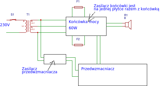

    Witam, mam jeden transformator do obu, w temacie który podawałem wiele osób a nawet chyba sam twórca sugerował że takie rozwiązanie jest dobre.
    Gitarowy wzmacniacz Janka do 60W - zwarcie przy podłączeniu preampu do końcówki
    Edytuj

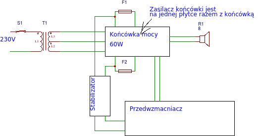

    Schemat mniej więcej jak to jest podłączone. Koncówka ma swój zasilacz już na płytce, myślałem też żeby podłączyć to w ten sposób:

    czyli po wyprostowaniu i przefiltrowaniu brać napięcie z końcówki (na bezpiecznikach jest już DC)

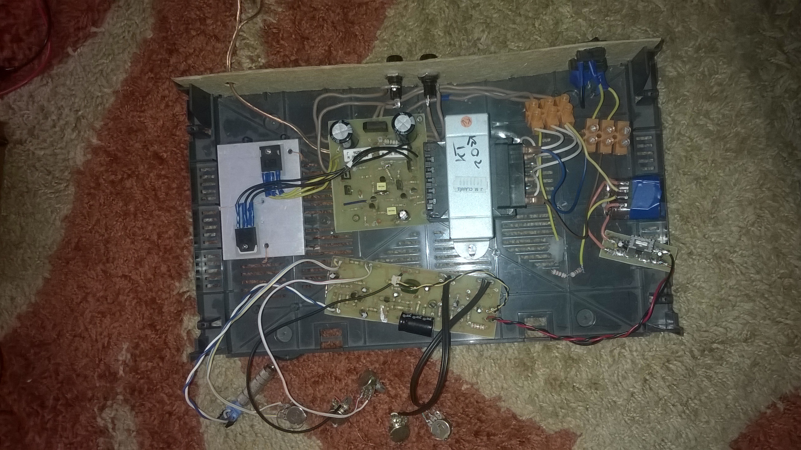

    Jeszcze zdjęcie:
    na zdjęcie lepszej jakości nie ma co liczyć niestety:/ mogę podesłać więcej jeśli już. Jeżeli chodzi o obudowę to będzie zmieniana :P
    Przedwzmacniacz ma zasilanie symetryczne? Bo w oryginale jest zasilany pojedynczym napięciem.
    Wstaw schemat zasilacza przedwzmacniacza.
    Przy zasilaniu symetrycznym będzie OK. Oczywiście jeśli stabilizator zniesie taką różnice napięć.
    Jeszcze zdjęcie:
    Radiator na 60W o wiele za mały.

    Nie wnikałem w projekt tego wzmacniacza ale wg. mnie to zwierasz "-" zasilania z masą (GND) - jeśli przedwzmacniacz nie ma zasilania symetrycznego.
    Z tego co widziałem na schemacie tego przedwzmacniacza to on ma zasilanie pojedyncze. Podłączenie zasilania przedwzmacniacza powinno wyglądać tak:
    Edytuj
    Opisane przez Ciebie objawy dokładnie pasują do złego podłączenia zasilania. Przy Twoim podłączeniu zwierasz mu "-" zasilania z masą GND. Transformator pracuje na zwarciu i się gotuje.
    Dałeś na wejście GND w przedwzmacniaczu minus zasilania, a na płytce przedwzmacniacza masa jest wspólna. Czyli minus po masie w przedwzmacniaczu Ci idzie, później idzie przez żyłę od masy w kablu sygnałowym do końcówki mocy gdzie na wejściu masz GND - 0V. Trudno mi to sensownie opisać, przeanalizuj to sobie.
    Układy z osobna działają poprawnie z innymi sprzętami ponieważ transformator sieciowy Ci separuje napięcia i nie ma zwarcia.

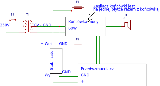

    Nie nie ma, schemat D:
    Edytuj
    Wiem że przedobrzyłem z filtracją :p
    Aha zapomniałem na schemacie tego że na kondensatorach 2200u jest jeden rezystor który je rozładowuje po odłączeniu zasiania.

    @mtx32 zrobiłem to w ten sposób bo z tego co mi wiadomo to tak można (schemat), poza tym 15V z jednego uzwojenia by nie wystarczyło żeby podać na stabilizator 18v. Ale faktycznie to może być to, że potencjał masy preampu jest na potencjale + lub - końcówki. Jak wrócę ze szkoły to sprawdzę i dam znać.
    ps. tak tylko szybko sprawdziłem teraz na bezpieczniku w końcówce jest ok 23,2V co jest troszeczkę za mało na lm7818 bo chyba wymaga 24V. Wygląda na to że będe musiał go zasilić z osobnego zasilacza.
    Edytuj
    Jeśli transformator jednocześnie zasila końcówkę i ma uziemiony środek to schemat jest błędny - mas zasilacza końcówki i przedwzmacniacza nie można połączyć.

    Ok podłączyłem tak jak zaproponował mtx32 i działa. Coprawda jest to tylko podłączenie na chwilę, ostatecznie na pewno przedwzmacniacz otrzyma osobne trafo choć nawet przy zasilaniu z końcówki jest ładne 18v na wyjściu stabilizatora.
    Jednak gdy nic nie jest podłączone słychać jest przydźwięki, gdy wepnę gitarę to też, ale mniejsze. Do tego przedwzmacniacz jest strasznie wrażliwy na dotknięcia tj potencjometry strzelają jak się je dotyka. Może osobne trafo rozwiąże problem.
    Wątpię.
    Musiałbyś zmienić obudowę na metalową, umasić ją i dopiero kombinować dalej. Jeśli sprawdzasz to w takim stanie jak na zamieszczonej fotce - nie mam żadnych złudzeń - sam przedwzmacniacz jest na tyle czuły, że "zbiera śmieci" skąd się tylko da. Metalowa obudowa (w dodatku odpowiednio połączona z masą elektroniki) rozwiąże problem.
