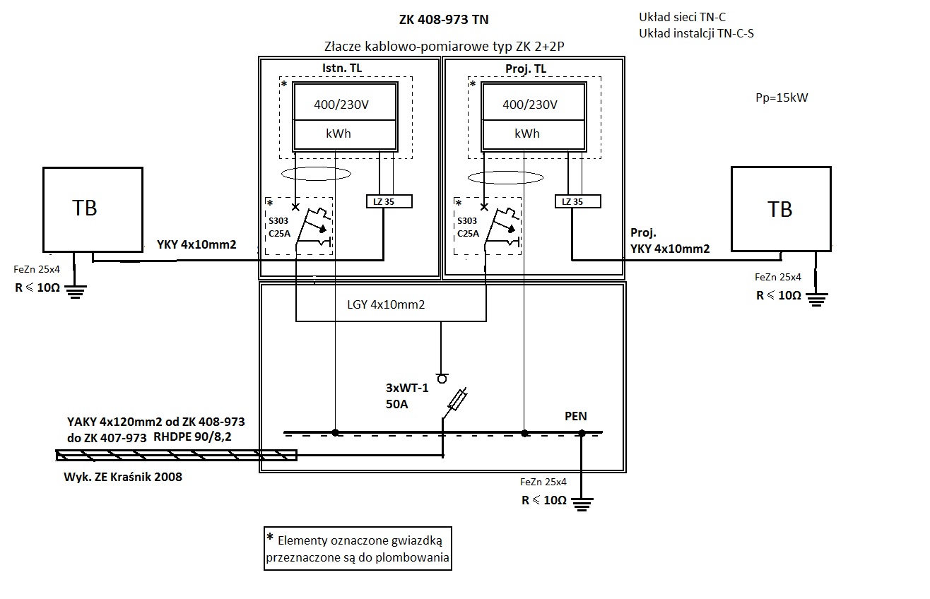

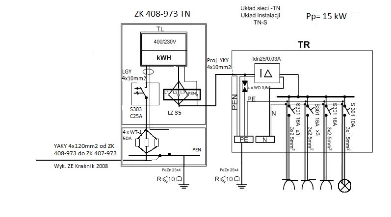

    Potrzebuję na szybko schematu przyłącza do ZE.
    Namalowałem coś takiego na podstawie informacji zdobytych tutaj.
    Proszę o sprawdzenie i wytknięcie błędów.
    Schemat jednokreskowy przyłącza do ZE - prośba o weryfikację błędów
    Pozdrawiam i czekam na odpowiedź!

    Zastanawia mnie S303 C25A.

    1. kWh a nie kWH
    2. Czemu 4x a nie 3x WT-1 i czy ZE wymaga WT-1 i nie można dać mniejszych wkładek (WT-00) i rozłącznika zamiast podstaw?
    3. Czy LZ 35 za licznikiem jest wymagana przez ZE? Zawsze jej eliminacja to jedno połączenie mniej, co poprawia niezawodność.
    4. Symbole aparatów niezgodne z normą (praktycznie wszystkich).
    5. Po co ogranicznik przepięć 4x w miejscu podziału PEN?
    6. Co to jest za ogranicznik przepięć?
    7. Nie ma układu sieci TN. Jest TN-C, TN-S i TN-C-S. Na rysunku jest TN-C-S.
    8. Brak określonego typu złącza
    9. Nieopisane obwody odbiorcze, nie wiem, jak rozumieć x3 przy tych obwodach. Brak obwodów trójfazowych (czy tak ma być)?
    10. Czy ZE nie wymaga przewodów z energią nieopomiarowaną w rurach?
    11. Brak oznaczenia elementów plombowanych.
    12. Zabezpieczenie przedlicznikowe nie zapewnia selektywności.

    1. Zaraz się zrobi. :)
    2. 4x - rzeczywiście mój błąd. Wt-1 - ponieważ to złącze już istnieje i jest w użytku.
    3. Zdaje się że na naszym terenie granica oraz miejsce dostarczania energii znajduje się na zaciskach.
    4. 5. 6. TB w budynku narysowane zostało tylko po to żeby coś było.
    7. Fakt.
    8. Złacze kablowo-pomiarowe ZK 2+2P - zaraz dodam.
    9. Obwody zostawmy...
    10. hm... no w sumie rurę mogę dorysować., bo zdaje się że nawet tam jest.
    11. Zaraz dorysuję plombę zabezpieczenia i licznika.
    12. ZE instaluje głównie C25A więc i jak dodałem, moc umowna też się będzie zgadzać. Wydaje mi się że jak wywali raz czy dwa do roku bezpiecznik to użytkownik się przejdzie 15 metrów do ZK.

    Ad 4. To dotyczy również aparatów w złączu.
    Ad 8. A gdzie drugi pomiar i podstawy bezpiecznikowe?
    Ad 5. i 6. Jeśli coś się rysuje "żeby coś było", to lepiej narysować, że jest rozdzielnica, a nie jej zawartość.
    Ad 11. Zwykle się to oznacza np. gwiazdką i na rysunku robi legendę, że elementy oznaczone gwiazdką są do plombowania.
    Ad 12. Warto mieć ogranicznik mocy - w uzgodnieniu z ZE oczywiście - (np. ETIMAT-T) lub wyłącznik selektywny. A minimum (zresztą niezgodne z prawem) to trzy oddzielne zabezpieczenia.

    No i jak teraz to wygląda... Nie za bardzo przesadziłem z tym uproszczeniem TB. Zastanawiam się tylko czy napis Istn. TL i proj TL sa prawidłowe. Ale nie mam pojęcia jak inaczej oznaczyć liczniki, który jest który. Tym bardziej że nie ma numerów domów jeszcze...
    Skoro jest to ZK-2, to gdzie jest drugi komplet podstaw bezpiecznikowych?
    Czemu zmienił kolega bezpieczniki na rozłącznik bezpiecznikowy, skoro to aparat istniejący? Trzeba właściwie narysować symbol podstaw bezpiecznikowych.
    Z tego złącza jest zasilany jeden obiekt czy dwa? Z początkowych rysunków wynikało, że 1, teraz są jakieś 2 obiekty - nie wiadomo, który jest który. Jak sąsiad nie będzie płacił, to zostanie odłączony losowy odbiorca ;) Można chociaż oznaczyć działkę ewidencyjną, jak nie ma numerów domów.
    Jeszcze zauważyłem, że nie ma takiego przewodu jak LGY, chyba chodziło o LgY. Jeszcze warto zaznaczyć, jak jest rozgałęzione LgY w części złączowej na obu odbiorców.
    Skoro to jest jakaś rozbudowa złącza, to wypadałoby odróżnić np. kolorem elementy istniejące (czarne) i projektowane (czerwone).
